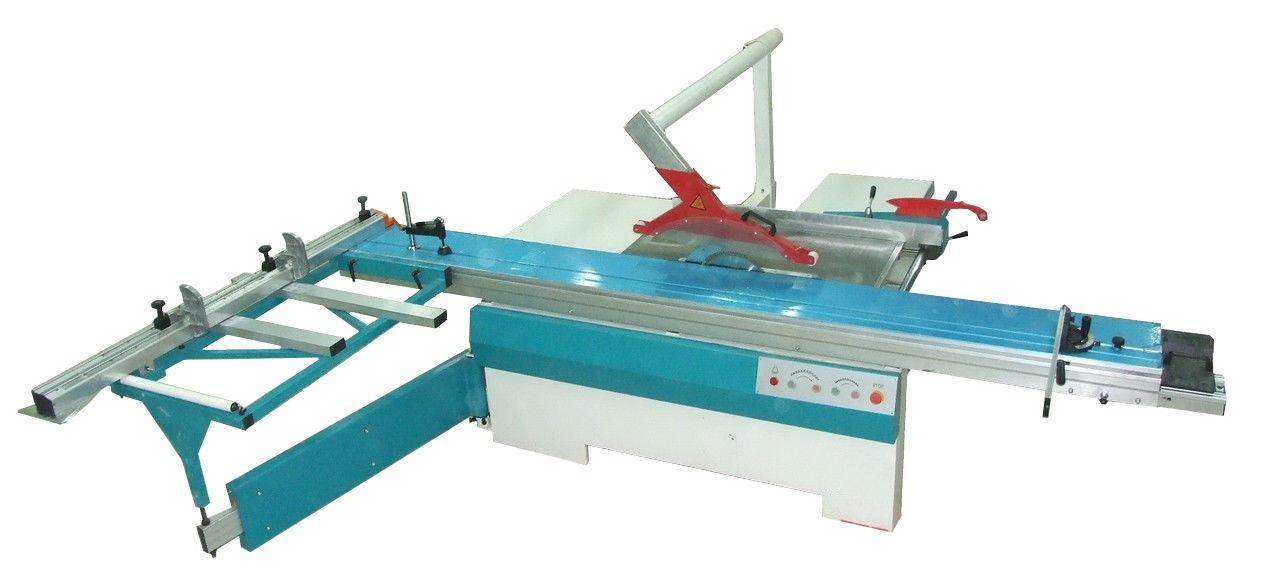

Форматно-раскроечный станок Z90 (MJ6132Z)
Предназначен для штучного и пакетного раскроя плитных материалов, в т.ч. облицованных ламинатом.
Станок спроектирован для использования в тяжелых условиях работы, отлично зарекомендовал себя в условиях крупносерийного и массового производства. Форматно-раскроечный станок применяется в серийном мебельном и столярном производствах для изготовления корпусной мебели.
Надежная
шариковая каретка и широкий поперечный стол позволяют устанавливать и
перемещать относительно пильного механизма листы большого формата.

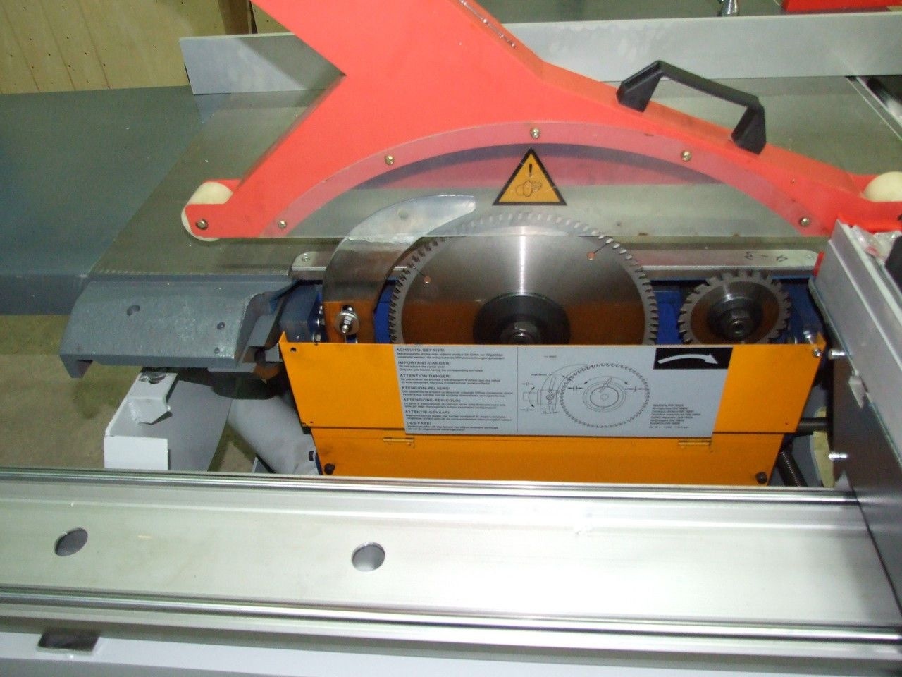

Пильный механизм включает в себя два режущих узла основную пилу и подрезную пилу. Подрезная пила имеет попутное вращения относительно подачи заготовки и за счет предварительного реза позволяет раскраивать ламинированные листы ДСП без появления сколов.
Особенности
- алюминиевая каретка длиной 3200 мм
- ширина каретки 375 мм
- стальные направляющие каретки
- наружная регулировка подрезного устройства
- шариковые сепараторы каретки

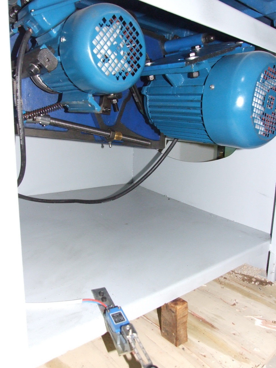

- независимые двигатели на основную и подрезную пилу.
