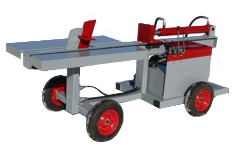

Дровокол гидравлический Гренадер Д600
Предназначен для промышленной заготовки дров. Может быть использован в домашних хозяйствах.
Преимущества дровокола Гренадер Д600
  • наклон колющего ножа, что обеспечивает плавное врезание, увеличивая удельное давление раскалывания;
  • подъем-опускание ножа с помощью гидроцилиндра повышает производительность и удобство в работе;
  • центрирующий паз на столе способствует упрощению установки чурбана;
  • гидросистема и применяемые гидрокоманенты выбраны с учетом «тяжелого» режима работы;
  • оптимизация гидросистемы и применяемых гидрокомпанентов исключает перегрев даже в условиях «тяжелого» режима работы;
  • рабочее место отвечает требованиям  эргономичности;
  • ремонтопригодность обеспечена применением гидрокомпонентов широко используемых на отечественном рынке;
  • наличие сертификата соответствия;
  • положительные многочисленные  отзывы покупателей;
  • многолетний опыт предприятия-производителя в разработке гидравлических прессов, гидростанций, гидроцилиндров и т.п.

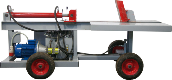

Принцип работы
Заранее заготовленные чураки длиной до 63 см помещаются на станину горизонтально, затем гидроцилиндр раскалывает заготовку горизонтально вдоль на несколько частей.
Технические характеристики дровокола гидравлического Гренадер Д600
Исполнение:
- Бензиновый
- Электрический
Д600Б
Д600Э
Длинна заготовки, мм 630
Диаметр заготовки, мм неограничен
Усилие главного гидроцилиндра, тонн 10,5
Рабочий ход гидроцилиндра, мм 630
Вертикальное перемещение ножа от гидроцилиндра
Возврат пятки в исходное положение автоматически
Тип гидронасоса Шестеренчатый, 2-х секционный
Нож на 4 части В комплекте
Нож пополам В комплекте
Время рабочего хода, сек 3,1
Время возврата, сек 2,3
Установленная мощность,  электропривод, кВт 7,5
Напряжение питания, В 380
Мощность бензинового двигателя,  л.с. 13
Габаритные размеры станка, Д х Ш х В мм 2500х1100х1140
Масса, не более, кг 370
