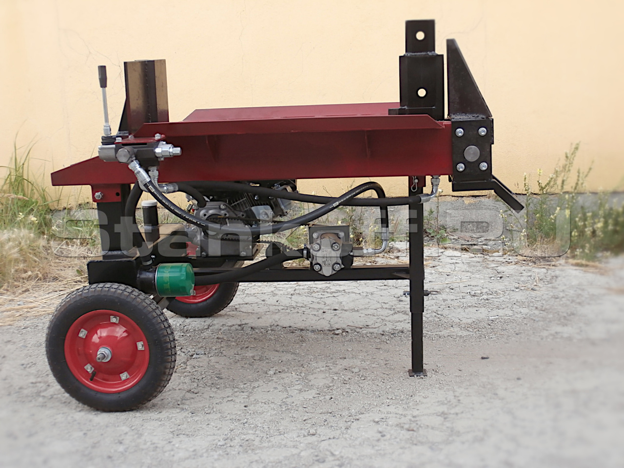

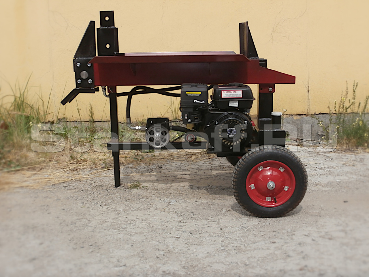

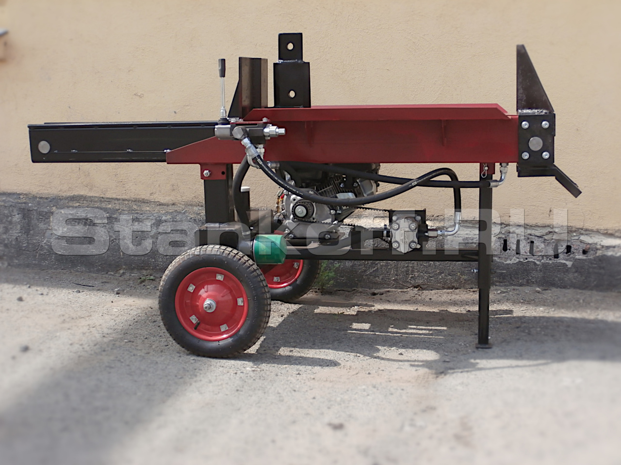

Гидравлический дровокол двойного действия WC-18/600
Гидравлический дровокол двойного действия WC-18/600 предназначен для заготовки дров из чурок длиной до 60 см среднего размера. При достаточном опыте работы можно раскалывать на дровяные поленья чурки любого диаметра.
Дровокол работает в обе стороны без холостого хода, соответственно производительность его выше по сравнению с дровокольными станками одностороннего действия. Рабочий ход в одну сторону 6 сек, во вторую 5 сек.

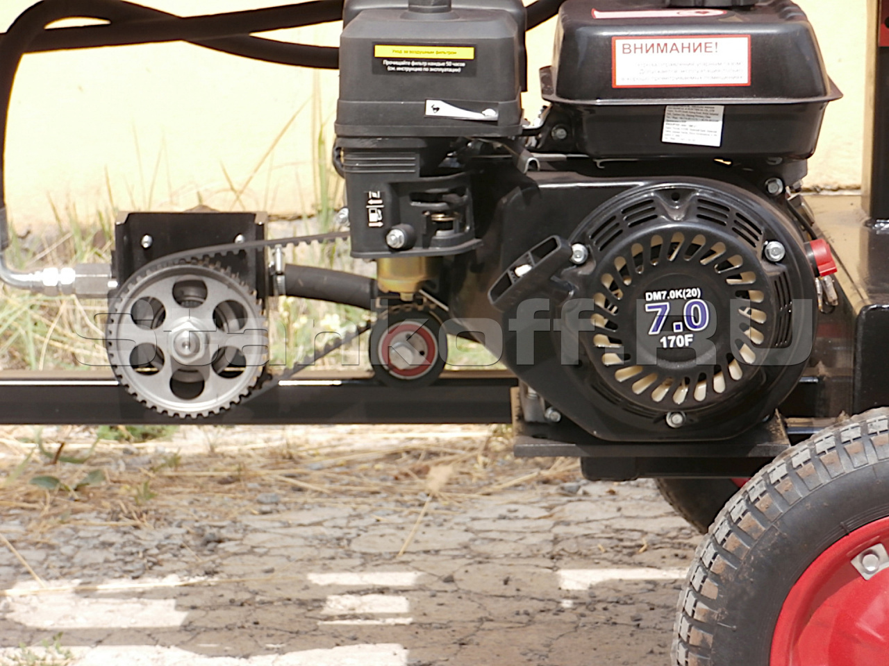

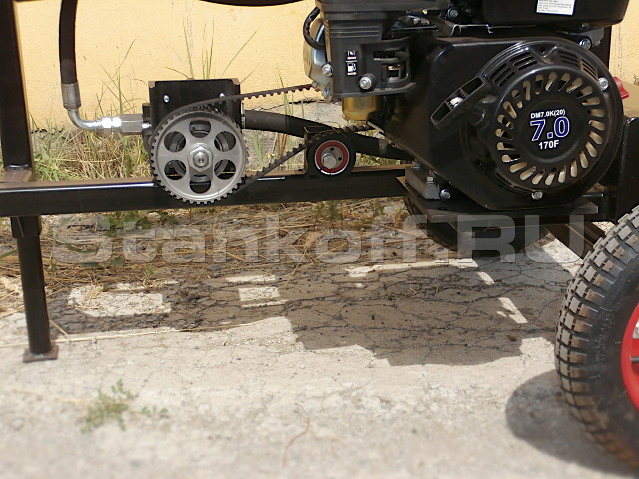

Комплектуется электродвигателями мощностью 3-4 кВт на 380 В, либо бензиновым двигателем 7 л/с.
При весе около 175 кг и небольших габаритах легко перемещается по рабочей площадке на пневматических колёсах. Может комплектоваться прицепным устройством для буксировки легковым автомобилем и гидравлическим подъёмником.
Разработан специально для самозанятых, индивидуальных предпринимателей.
Опции
- Сцепка для транспортировки легковым авто;
- Гидроподъёмник.
| Производительность, м³/смена | 10-12 |
| Мощность двигателя привода, л.с / кВт | 7 / 3-4 |
| Диаметр раскалываемого бревна (оптимальный), мм | 350 |
| Макс. длина бревна, мм | 600 |
| Напряжение питания, В | 380 |
| Усилие раскола, тонн |
18 |
| Габариты гидроцилиндра, мм | 80х40х630 |
| Гидронасос | НШ-16 |
| Распределитель | Р-40 |
| Объем гидробака, л | 12 |
| Габаритные размеры (ДхШхВ), мм | 1550x900x1050 |
| Масса станка, кг | 175 |
