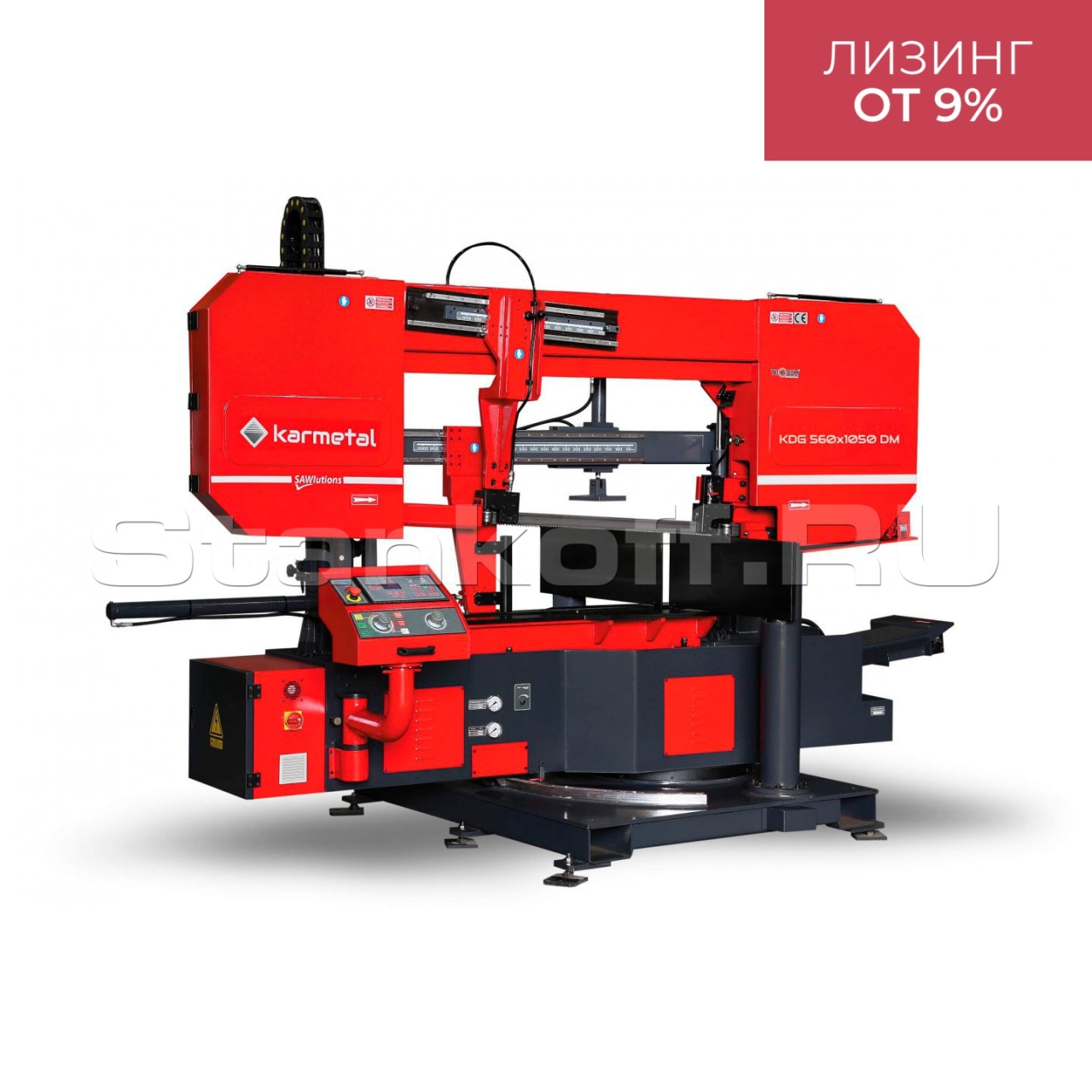

Полуавтоматический ленточнопильный станок KDG 560 DM предназначен для высокоэффективной резки крупногабаритных заготовок сплошного и профильного сечения из конструкционных, легированных, нержавеющих, жаропрочных и инструментальных сталей, а также сплавов высокой прочности.
Станок оснащён поворотной пильной рамой, что позволяет выполнять косые резы под различными углами, повышая универсальность применения. Благодаря встроенной гидростанции обеспечивается полуавтоматический режим работы: зажим заготовки, подъём и опускание пильной рамы осуществляются автоматически, что значительно повышает производительность и снижает участие оператора в процессе.
Инвертор позволяет плавно регулировать скорость движения ленточного полотна, обеспечивая оптимальные параметры резания в зависимости от типа и размеров обрабатываемого материала. Также предусмотрена регулировка подачи пильной рамы, что способствует увеличению срока службы пильной ленты и улучшению качества реза.
Для повышения точности позиционирования заготовки в зоне реза станок может быть дополнительно укомплектован лазерным указателем линии реза. Это делает модель KDG 560x1050 DM идеальным решением для производств, где требуются точные, стабильные и надёжные резы при обработке сложных и тяжелообрабатываемых материалов.

Особенности
- Поворот пильной рамы в обе стороны (-45° - + 60°);
- Шкала градусов поворота пильной рамы, шаг 1 град.;
- Гидравлический тормоз фиксации угла поворота пильной рамы;
- Призматические колонны с линейными направляющими качения;
- Наклон полотна пилы - 5°;
- Замкнутая система охлаждения эмульсией (циркуляция СОЖ);
- Переносная Емкость накопления стружки с сепаратором и встроенной помпой;
- Гидроцилиндры поднятия пильной рамы – 2 шт.;
- Система датчиков остановки работы оборудования с функциями:
- Блокировка работы при открытых кожухах пильной рамы;
- Контроль разрыва полотна (блокировка работы при разрыве полотна);
- Контроль минимально допустимого натяжения полотна (блокировка работы при малом натяжении полотна пилы с системой оповещения на панели управления);
- Блокировка работы при застревании полотна, с возможностью выбора времени срабатывания ошибки застревания полотна.
Гидравлическое натяжение полотна пилы с функциями:
- Автоматический контроль натяжения в процессе работы до оптимального (выставленного);
- Контроль и изменение периода и времени натяжения в процессе работы.
Индикатор натяжения полотна пилы – манометр;
Гидравлические тиски с функциями:
- Автоматический контроль давления в процессе работы (с функцией «дожатия»);
- Контроль и изменение периода и времени «дожатия» в процессе работы;
Вертикальный гидравлический прижим, устанавливаемые на балку несущих колонн, с ходом – 400 мм;
Система регулировки давления в тисках (больше/меньше);
Частотный преобразователь (инвертор) – бесступенчатая регулировка скорости полотна пилы;
Датчик контроля высоты поднятия пильной рамы;
Панель управления контроллер с возможностью регулировки корпуса, установленная на поворотном кронштейне, с отображением:
- Скорость полотна пилы (изменение в процессе работы);
- Управление конвейером сбора стружки (вкл/выкл);
- Управление системой СОЖ;
- Экстренная остановка;
- Управление гидравлическим тормозом фиксации угла поворота.
Поддерживающие ролики рабочего стола;
Язык панели управления – русский;
Приводная щетка очистки полотна, с отдельным приводом;
Встроенный в станину приводной конвейер сбора стружки «шнекового» типа;
Рольганг, неприводной (габариты (ШхВхД): 1050х3000 мм) – 2 шт.
