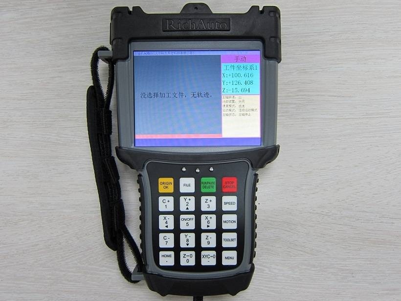

DSP контроллер A57 специально разработан для управления станок с большим количеством рабочего инструмента. Оснащен большим цветным экраном и очень удобен в использовании. Система управления использует стандартные G-коды и HPGL-3D коды, что позволяет формировать задания, используя самые распространенные программные пакеты: ArtCam, Type3, Pro-E, MasterCAM, UG, CAXA и т.п.
Преимущества
- Идеален для работы на станка с полуавтоматической и автоматической сменой инструмента с линейным магазином
- Процесс смены инструмента прописывается в системе и выполняется автоматически. Скорость, точность. надежность
- Режим распознавания Т-сигналов , поддерживает большое количество инструментов
- Обеспечивает эффективную работу станка
- Поддерживает работу с магазинами инструмента, оснащенных защитной шторкой.
- Адаптивный порт передачи данных 32 вход и 32 выход с возможностью редактирования.
