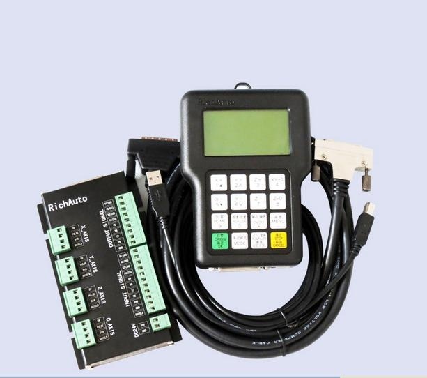

DSP контроллер A11 построен на базе 8-ми ядерного процессора SPARTAN-6 обеспечивает быструю работу автоматический контроль фрезерования по трем осям с высокой скоростью. Контроллер полностью автономный и не требует подключения ПК. Система управления использует стандартные G-коды и HPGL-3D коды, что позволяет формировать задания, используя самые распространенные программные пакеты: ArtCam, Type3, Pro-E, MasterCAM, UG, CAXA и т.п.
DSP контроллер имеет флэш-память, USB интерфейс, прецизионный программируемый интерфейс, встроенный DSP процессор (32 бит).
Контроллер оборудован энергонезависимой памятью 512Мб.

- DSP контроллер A11- 1 шт.
- Соединительный кабель (плата - контроллер) - 1 шт.
- Соединительный кабель USB (контроллер - ПК) - 1 шт.

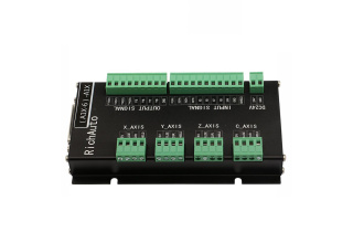

- Интерфейсная плата A1X - 1 шт.
