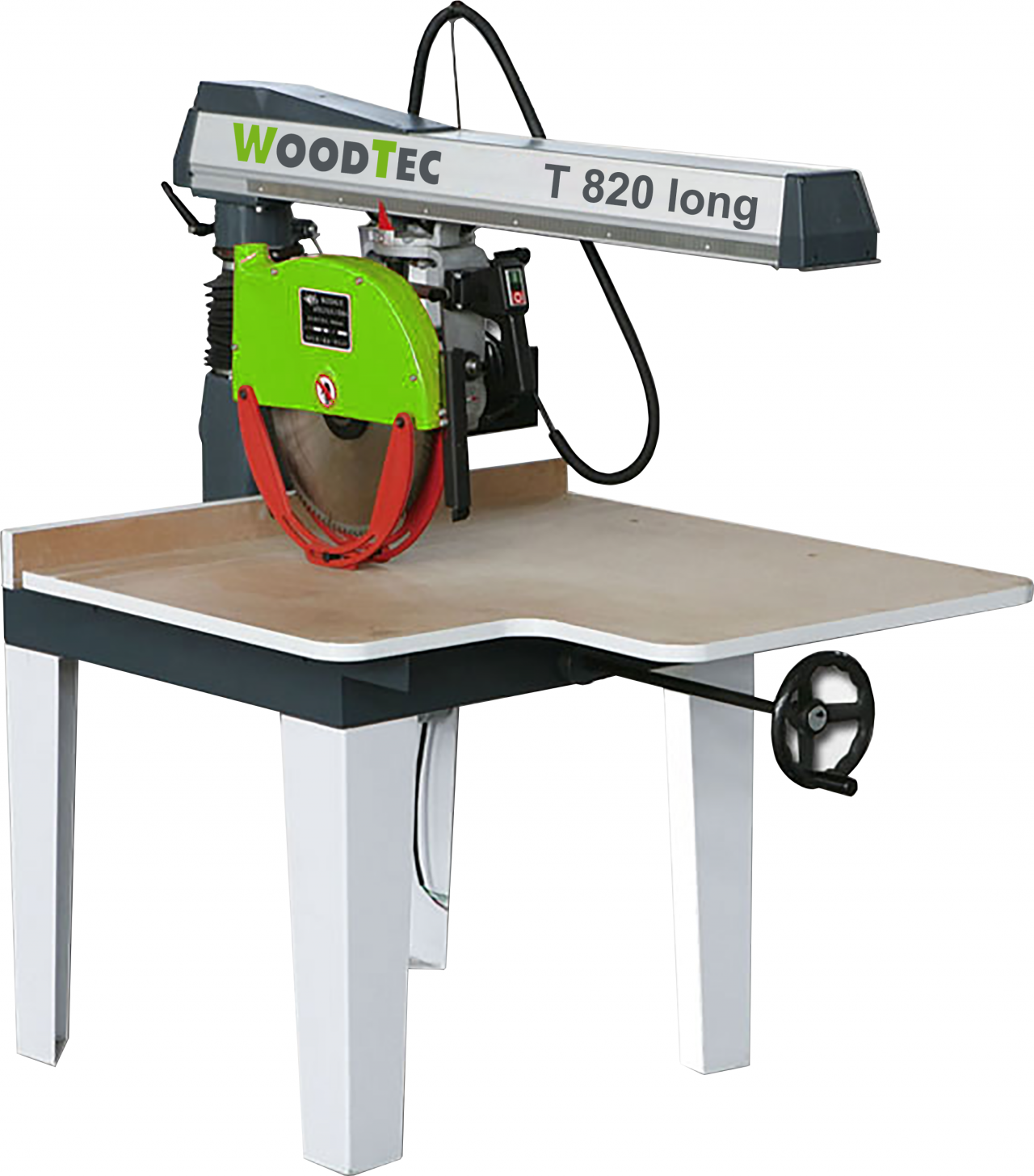

Торцовочный станок WoodTec T820 Long
Торцевание и продольный раскрой заготовок в т.ч. под разными углами.
Устанавливается на предприятиях и в цехах по производству столярно-строительных деталей и изделий, на мебельном производстве и других деревообрабатывающих предприятиях.
Отличительные особенности
  • Пила закреплена на консоли и перемещается над столом
  • Консоль, на которой закреплена пила, поворачивается влево и вправо +/- 45 град.
  • Пила имеет возможность поворота на 90 град и наклона до 45 град.
  • Увеличенный ход пилы до 820 мм
Конструктивные особенности
Поворот пилы на 90 град для продольного раскроя заготовок. Станок выполняет функцию классического циркулярного станка.
Поворот консоли до 45 град для торцевания или раскроя под углом.
Наклон пилы до 45 град для резов под углом в вертикальной плоскости.
Технические характеристики торцовочного станка WoodTec T820 Long
Макс. диаметр пилы, мм
400
Макс. толщина заготовки, мм
110
Макс. ход пилы, мм
820
Частота вращения пильного вала, об/мин
2840
Мощность электродвигателя пилы, кВт
3
Габаритные размеры, мм
1416×1100×1460
Масса, кг
250
