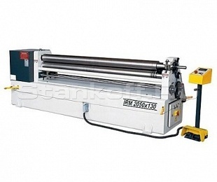

Листогибочные вальцы IRM 2050x130
Область применения
Механические листогибочные машины данной модели предназначены для легких и средних гибочных работ, т.е. для гибки материалов с толщиной листа до 5 мм.
Станок используются для гибки обечаек из различных материалов, воздуховодов для кондиционирования помещений, рекламных щитов, кожухов деталей машин и т.д.
Конструктивные особенности
Минимальный диаметр гибки на валковой машине рассчитывается по формуле Дг=Дв.в. х К, где Дг- диаметр гибки, Дв.в.- диаметр верхнего вала, К- коэффициент гибки равен 1,2-1,8 в зависимости от механических свойств материала.
Валы изготовлены из стали устойчивой к износу, что значительно продляет их работоспособность и не портит поверхность готового изделия. Верхний вал отводится в сторону для облегчения выгрузки цилиндра с замкнутыми краями. Sahinler IRM оснащен электродвигателем, редуктором из зубчатых колес, прошедших обработку азотированием, что препятствует износу венца.
Два валка приводятся в действие с помощью одного привода и системы ведущих колес. Возможна прецизионная гибка при помощи двигателя с торможением.
Схема работы станка
Лист зажимается между центральными приводными валами. Верхний вал зафиксирован, нижний перемещается в вертикальном направлении для настройки на нужную толщину и поджатия листа. Настройка на необходимый радиус гибки осуществляется за счет перемещения заднего вала.
Стандартная комплектация
  • несущая рама, изготовленная из сфероидного чугуна;
  • валки, выполненные из стали, повышенной прочности на растяжение соответствуют сертификату качества SAE 1050;
  • шарнирно закрепленная панель управления с джойстиками;
  • приспособление для конической гибки;
  • выносной пульт управления;
Дополнительная комплектация
  • Моторизированный задний вал;
  • Цифровые индикаторы положения заднего вала;
  • Валы с индукционной закалкой;
Модель Мах длина обрабатываемого материала Мах толщина обрабатываемого материала Диаметр валка Размеры, ДхШхВ, мм Мощность, кВт Min диаметр заготовки,мм
IRM 2050x130 2050 мм 3.0 мм 130 мм 3200x750x1000 2,2
195
