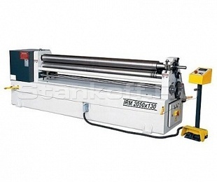

Листогибочные вальцы IRM 1050x130
Область применения
Механические листогибочные машины данной модели предназначены для легких и средних гибочных работ, т.е. для гибки материалов с толщиной листа до 5 мм.
Модель IRM 2550x140 производится в стандарте с моторизованным задним валом.
Станок используются для гибки обечаек из различных материалов, воздуховодов для кондиционирования помещений, рекламных щитов, кожухов деталей машин и т.д.
Серия IRM идеальна по цене для небольших мастерских.
Конструктивные особенности
Минимальный диаметр гибки на валковой машине рассчитывается по формуле Дг=Дв.в. х К, где Дг- диаметр гибки, Дв.в.- диаметр верхнего вала, К- коэффициент гибки равен 1,2-1,8 в зависимости от механических свойств материала.
Валы изготовлены из стали устойчивой к износу, что значительно продляет их работоспособность и не портит поверхность готового изделия. Верхний вал отводится в сторону для облегчения выгрузки цилиндра с замкнутыми краями. Sahinler IRM оснащен электродвигателем, редуктором из зубчатых колес, прошедших обработку азотированием, что препятствует износу венца.
Два валка приводятся в действие с помощью одного привода и системы ведущих колес. Возможна прецизионная гибка при помощи двигателя с торможением.
Схема работы станка
Лист зажимается между центральными приводными валами. Верхний вал зафиксирован, нижний перемещается в вертикальном направлении для настройки на нужную толщину и поджатия листа. Настройка на необходимый радиус гибки осуществляется за счет перемещения заднего вала.
Стандартная комплектация
  • несущая рама, изготовленная из сфероидного чугуна;
  • валки, выполненные из стали, повышенной прочности на растяжение соответствуют сертификату качества SAE 1050;
  • шарнирно закрепленная панель управления с джойстиками;
  • приспособление для конической гибки;
  • выносной пульт управления;
Дополнительная комплектация
  • Моторизованная подача заднего валка;
  • Цифровые индикаторы положения заднего вала;
  • Валы с индукционной закалкой;
  • Дисплей индикации положения бокового вала для точной настройки на необходимый радиус.
Модель Мах длина обрабатываемого материала Мах толщина обрабатываемого материала Диаметр валка Размеры, ДхШхВ, мм Мощность, кВт Вес, кг
IRM 1050x130 1050 мм 5.0 мм 130 мм 2200x750x1000 2,2 1200
