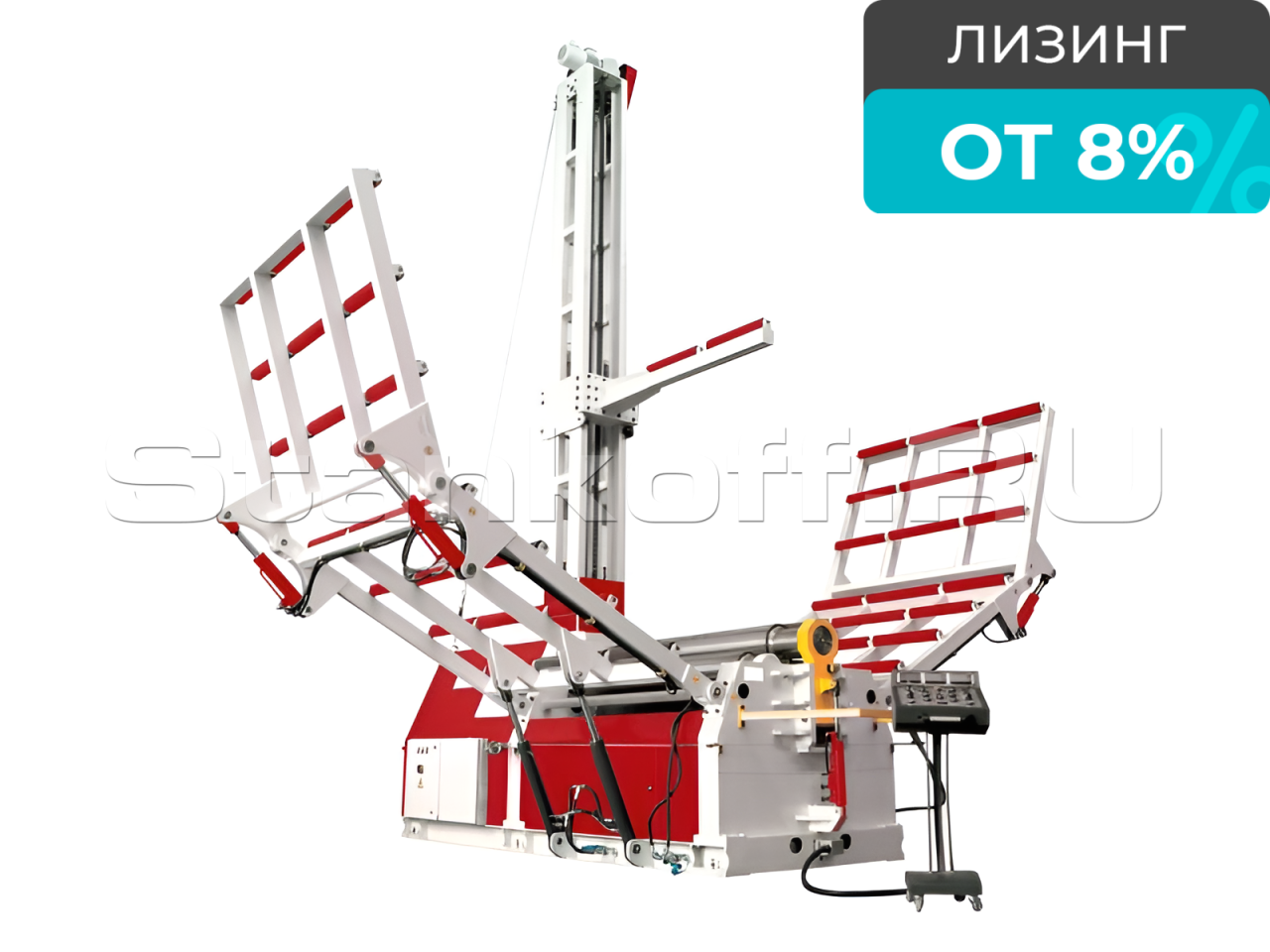

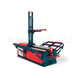

Вальцы 4R-OHS 2070х250 - четырехвалковый гидравлический станок предназначен для проката листового, нержавеющего или алюминиевого металла и придания заготовкам цилиндрической, дугообразной или конусообразной формы. Кроме того, данные вальцы подходят для проката обечаек.
Основным преимуществом четырехвалковых листогибов является возможность получения гтового изделия за одну установку заготовки, т.к. подгибка осуществляется в начале проката с одной стороны и в конце прокатки с другой стороны, либо сначала делается подгибка по краям, а потом прокатка изделия.
Вальцовочный листогиб 4R OHS представляет собой, роликовую гибочную машину с мощным стальным корпусом и с гидравлическим приводом поджима валов. Данные станки используются для прокатки листового, алюминиевого или нержавеющего материала.
