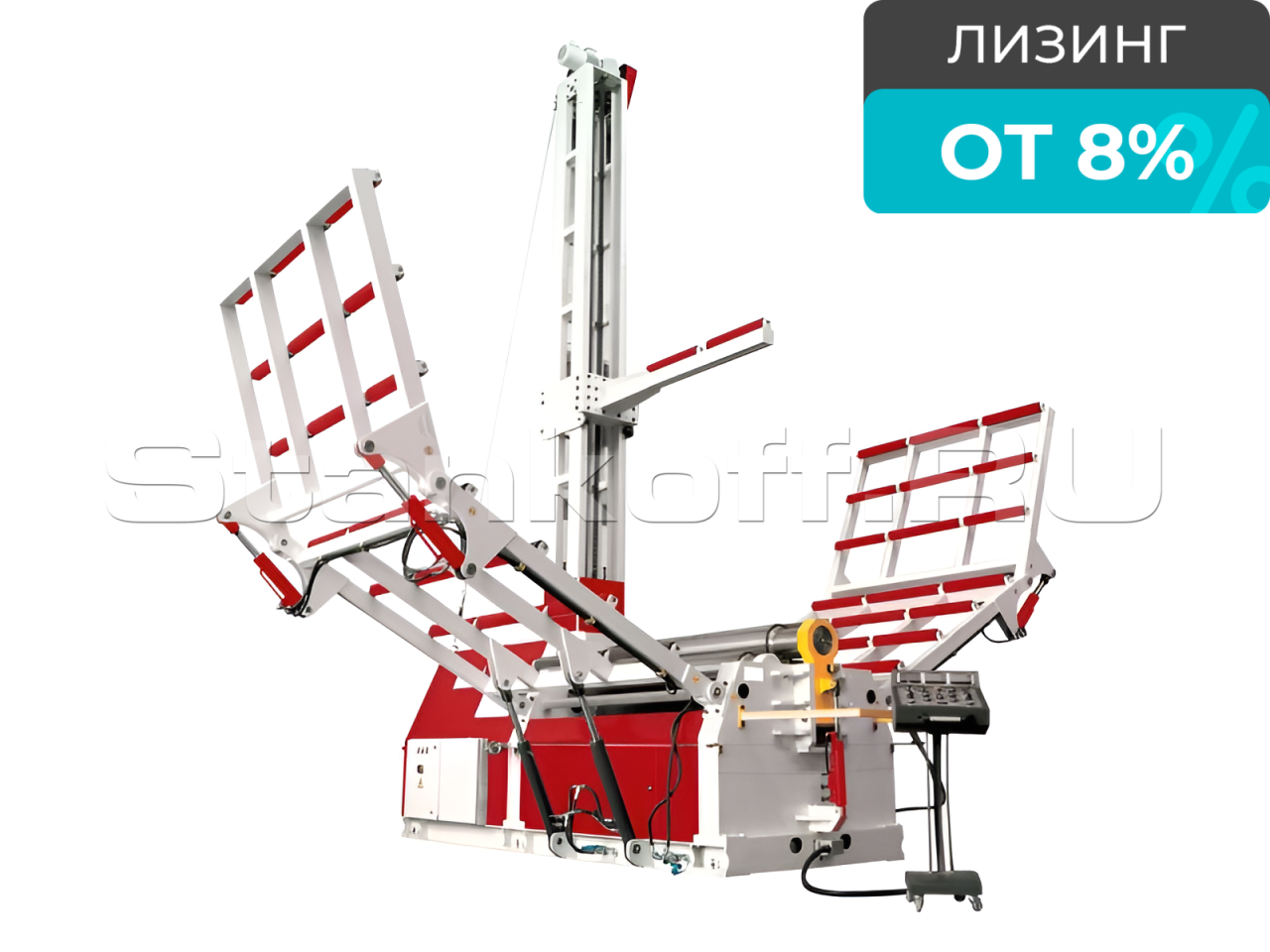

Вальцы 4R-OHS 3070х275 используется для гибки заготовок, имеющих цилиндрическую форму и выполненных из листового материала, стандартные показатели оборудования рассчитаны для металлов с пределом текучести в холодном состоянии 240N/мм2
Отличительные особенности
Отличительной особенностью данных вальцев является использование схемы планетарного перемещения боковых валков, что позволяет использовать следующие преимущества:
- Уменьшение диаметра получаемого изделия при круговой гибке и гибке конуса;
- Защита от воздействия внешних загрязнений обеспечит длительный срок эксплуатации без дополнительной чистки станка;
- Благодаря системе рычага направляющие имеют меньший износ и оказывают меньшее воздействие на станину за счет меньшего крутящего момента и увеличивая жесткость конструкции, в отличие от линейных направляющих, где перемещения происходят вверх/вниз.

Стандартная комплектация
- Мобильный электрический пульт управления;
- Защита от перегрузки;
- Планетарный редуктор;
- Центральная смазочная система;
- Устройство для конической гибки;
- Два цифровых индикатора;
- Стальная конструкция корпуса ST-52;
- Соответствие стандартам СЕ;
- Опорные валы, изготовлены из сертифицированной стали с SAE 1050 (CK-45);
- Руководство по эксплуатации;
- Гидравлическая система перемещения вверх и вниз с нижним и боковыми роликами;
- Стальные валы;
- Гидравлическая открывающая головка.
| Рабочая длина, мм | 3070 |
| Максимальная толщина без предподгиба, мм | 10 |
| Максимальная толщина с предподгибом, мм | 8 |
| Диаметр верхнего вала, мм | 280 |
| Диаметр боковых валов, мм | 220 |
| Мощность электропривода, кВт | 16,5 |
| Габариты (ДxШxВ), мм | 5900 x 1860 x 1750 |
| Вес, кг | 10300 |
