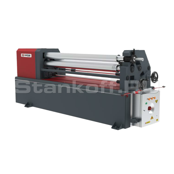

Листогибочные вальцы ORM 2070X140 — это электромеханические асимметричные трёхвалковые станки турецкого производителя OSTAS, предназначенные для формирования листового металла толщиной до 4 мм. Корпус оборудования выполнен из прочной стальной конструкции (сталь ST-52), обеспечивающей высокую надежность и долговечность.
Валы, подшипники и используемые материалы соответствуют европейским стандартам качества, а высокий предельный крутящий момент гарантирует стабильную работу при интенсивных нагрузках. По желанию заказчика станок может быть оснащён цифровой индикацией и NC-системой управления.
Особенности
- Цельносварная станина;
- Канавки на краю вала для прокатки прутков;
- Стальные валки с повышенной прочностью на растяжение (сертификат качества SAE 1050);
- Портативная панель управления;
- Ручная система откидывания верхнего вала;
- Используемые в оборудовании компоненты доступны по всему миру (электрические компоненты фирм «Siemens», «Schneider»);
- Станок изготовлен в соответствии с требованиями по технике безопасности ЕС («СЕ»).
Откидной вал
| Рабочая ширина стола, мм | 2070 |
| Максимальная толщина, мм | 4 |
| Диаметр валов, мм | 140 |
| Мощность двигателя, кВт | 2,2 |
| Габаритные размеры станка (ДxШxВ), мм | 3230x1100x800 |
| Масса, кг | 1500 |
