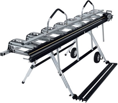

Механический мобильный листогиб МАХ 20–14
  • Оптимальное соотношение цена-качество.
  • Готовое рабочее место для резки и гибки металла.
  • Не повреждает структуру и поверхность материала при гибке благодаря передовой конструкции с плавающей осью (Moving Pivot HingeÔ).
  • Режет металл с помощью специального роликового ножа Max Cut Off, входящего в комплект поставки.
  • Уникальная мобильность в сочетании с прочностью и износостойкостью (время сборки-разборки – 3-5  мин.)  обеспечивается конструкцией из высокотехнологичных анодированных легких сплавов.
  • Высокая точность выполняемых деталей обеспечивается, благодаря жесткости конструкции.
  • Станок позволяет выполнять гибку металла до 180°.
  • Прижимные станции, расположенные по всей длине прижимной балки, гарантируют надежную фиксацию заготовки.
  • Станок легко настраивается на работу с любой толщиной металла
