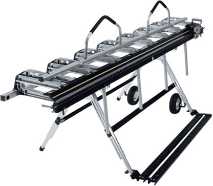

  • Оптимальное соотношение цена-качество.
  • Готовое рабочее место для резки и гибки металла.
  • Не повреждает структуру и поверхность материала при гибке благодаря передовой конструкции с плавающей осью (Moving Pivot HingeÔ).
  • Режет металл с помощью специального роликового ножа Max Cut Off, входящего в комплект поставки.
  • Уникальная мобильность в сочетании с прочностью и износостойкостью (время сборки-разборки – 3-5  мин.)  обеспечивается конструкцией из высокотехнологичных анодированных легких сплавов.
  • Высокая точность выполняемых деталей обеспечивается, благодаря жесткости конструкции.
  • Станок позволяет выполнять гибку металла до 180°.
  • Прижимные станции, расположенные по всей длине прижимной балки, гарантируют надежную фиксацию заготовки.
  • Станок легко настраивается на работу с любой толщиной металла
Аксессуары к серии MAX-I-MUM XL™:
роликовый нож MAX Cut-Off
профилирующее устройство Brake Buddy
держатель металла в рулонах Side-Winder
угломер Angle Gauge
дополнительные опоры для листа Port-O-Bender Table
Техническая характеристика МАХ 20–08
Длина гибки, мм 2600
Толщина металла, (сталь), мм 0,7
Алюминий, мм 0,8
Максимальный угол гиба 180
Глубина подачи, мм 480
Габариты станка, мм 2800х800х250
Вес станка брутто/с опорой, кг 65/110
