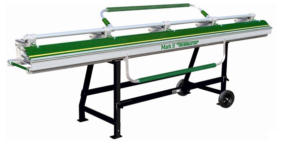

Механический мобильный листогиб TM 1261
  • Готовое рабочее место для резки и гибки металла
  • Технология POWERslot™ позволяет в эффективно передавать мускульное усилие на сгибаемую поверхность.
  • Эксцентриковый механизм прижимной станции позволяет работать с разной толщиной металла без перенастройки станка и определяет его высокую надежность и долговечность.
  • Количество прижимных станций больше, чем у конкурентов, что позволяет добиваться более точной и надежной фиксации заготовки.
  • Прижим осуществляется поворотом ручки прижимной балки от себя, что позволяет увеличивать рабочее пространство для гибки изделия.
  • Не повреждает структуру и поверхность материала при гибке благодаря использованию специального винилового покрытия на рабочей поверхности гибочной балки и конструкции с плавающей осью.
  • Прочность и износостойкость конструкции обеспечивается использованием анодированных легких сплавов.
  • Легкость сборки, компактность и малый вес обеспечивают высокую мобильность станка.
  • Позволяет производить гибку металла до 180°
Дополнительные приспособления (поставляются отдельно):
Роликовый нож TrimCutter™
Ремонтный комплект
Регулируемая опора UniStand Adjustable™
Техническая характеристика TM 1261
Рабочая длина, м3,8
Максимальная толщина металла (сталь), мм 0,7
Максимальная толщина металла (алюминий), мм 0,8
Глубина подачи, мм 380
Кол-во прижимов 11
Масса, кг 78,2
