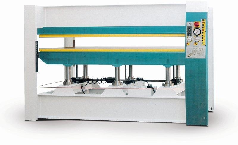

Самыми большими в своем классе гидравлическими прессами горячего прессования являются прессы GRIGGIO GP 90/S, GP 130/S, GP 150/S, которые нашли широкое применение в мебельном производстве, в производстве дверей и при изготовлении различных элементов декора.
Пресс предназначен для облицовки материалов всевозможными облицовочными покрытиями. Важным конструктивным элементом любого пресса является подвижная плита, которая имеет в данном случае размер 3500х1300 мм – это значит, что прессы могут обрабатывать материалы, размер которых приблизительно на 50 мм меньше размера плиты c обеих сторон.
Плиты имеют ход в 450 мм. Отличительной особенностью данных прессов является количество и диаметр цилиндров. Гидравлические прессы горячего прессования GRIGGIO GP 90/S и GP 130/S имеют 6 цилиндров, диаметром 70 мм, а модификация GRIGGIO GP 150/S - 8 цилиндров, диаметром 85 мм. Разница заключается и в нагрузке на материал. Усилие в модели GRIGGIO GP 90/S составляет 90 тонн, в двух других модификациях – 120 тонн. При заказе прессов клиенту предоставляется возможность выбора стола, который может быть с водяным обогревом или с алюминиевым покрытием.
Альтернатива выбора предоставляется и при заказе отопительного оборудования – котла с дровами или электрического бойлера. Преимуществом прессов горячего прессования является наличием в них таймера для ввода и цифрового отображения времени прессования, рабочей температуры, рабочего давления и автоматического включения нагревательного оборудования. Давление в прессах остается на протяжение всей работы постоянным и поддерживается автоматически. Прессы могут по желанию клиента оборудоваться одной или более дополнительными плитами для увеличения производительности больших производств.

| Технические характеристики прессов горячего прессования GRIGGIO GP 150/S | |
| Размер плиты | 3500х1300 мм |
| Ход плиты | 450 мм |
| 8 цилиндров | диаметром 85 мм |
| Усилие | 120 тонн |
