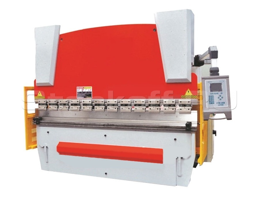

Гидравлический листогибочный пресс WE67K-200/3200
Листогибочные прессы известны своей точностью и надежностью: сегодня эти характеристики соединяются в высокие технологические параметры, такие как визуализация процесса гибки через программное обеспечение, системы измерения толщины и автоматизации на основе подбора необходимой системы ЧПУ. Критерии выбора моделей контроллеров NC/CNC зависит от реальных задач производства и необходимой производительности, что в свою очередь обуславливает наличие необходимых характеристик и возможностей станка и ЧПУ.
Пресса Stalex сочетают в себе точность, скорость, гибкость, прочность, надежность и передовые технологии гибки с максимальной производительностью в качественном соотношении цены и возможностей промышленного станка.
Гидравлический листогибочный пресс состоит из следующих элементов:
- гидравлических цилиндров, которые крепятся к боковым стойкам (оси Y1 Y2);
- нижней балки со столом и системой крепления матриц;
- верхней балки с системой крепления пуансонов, прикрепленных к штокам гидроцилиндров;
- системы задних упоров, обеспечивающих базирование заготовки и установленных с задней стороны нижней балки.
Штоки гидроцилиндров сообщают движение верхней балке в вертикальном направлении по осям Y1 Y2, от перемещения штоков левого и правого гидравлического цилиндров зависит качество перемещения верхней балки. Точность позиционирования по осям Y – наиболее важный параметр, поскольку от него формируется угол гиба.
Ось Y1 Y2 отвечает за параллельность движения траверсы (пуансона) синхронизируя работу 2ух гидроцилиндров (путём пропорционального управления клапанами).
Ось Х – фронтальное перемещение заднего упора (вперёд-назад), движение задаётся через ввод параметров с контроллера ЧПУ (Ось Х1 и Х2 - перемещение заднего упора не синхронно, один упор относительно другого, в зависимости от комплектации функций и решений заказчика).
Ось R – вертикальное перемещение заднего упора, при помощи высокоскоростного двигателя (Ось R1 и R2 - перемещение заднего упора не синхронно, один упор относительно другого, в зависимости от комплектации функций и решений заказчика).
Ось Z - перемещение задних упоров, друг к другу (сближение), для специфических изделий. Задние упоры могут перемещаться по трём осям X, R, Z – глубина (вперёд-назад), высота относительно линии гиба (вверх-вниз), сближение вдоль линии гиба.
Ось V – определяет величину компенсации прогиба, т.е. обеспечивает постоянный угол гиба выравнивания-компенсируя прогибы верхней и нижней балок. (Постоянный угол гиба формируется и зависит от точности позиционирования оси Y (Y1, Y2). В свою очередь точность позиционирования по оси Y зависит от работы гидравлических цилиндров с обоих сторон).

Комплектация
| Главный двигатель | Siemens | Германия |
| Серводвигатель заднего упора | ESTUN | Nanjing Китай |
| Серводвигатель хода траверсы | ESTUN | Nanjing Китай |
| Электрические компоненты | Schneider | Франция |
| Уплотнительные кольца | Nok | Япония |
| Гидрораспределитель | Rexroth | Германия |
| Контроллер | DELEM DA66T | Голландия |
| Матрица/Пуансон | Guoling | Maanshan Китай |
| Разъёмы и переходники высокого давления | EMB | Германия |
| ШВП (шарико-винтовая пара) | Hiwin | Тайвань |
| Гидравлические цилиндры) | Yuhua | Maanshan Китай |
| Оптическая линейка | Heidenhain/Fago | Германия/Испания |
| Насос | Rexroth | Германия |
| Многоосевые задние упоры | Hiwin | Тайвань |
| Технические характеристики гидравлического листогибочного пресса WE67K-200/3200 | |
| Усилие, тонн | 200 |
| Длина рабочего стола, мм | 3200 |
| Рабочая высота, мм | 800 |
| Расстояние между колоннами, мм | 2700 |
| Глубина зева, мм | 400 |
| Расстояние между столом и траверсой, мм | 450 |
| Мощность двигателя, кВт | 15 |
| Габариты, ДхШхВ, мм | 3500x1680x2700 |
| Вес, кг | 14000 |
| Ось Y Рабочая скорость |
Холостой ход вниз, мм/с | 110 |
| Рабочая скорость, мм/с |
10 | |
| Скорость возврата, мм/с |
100 | |
| Ось Y Точность позиционирования, мм |
±0.01 | |
| Главный двигатель |
Мощность, кВт |
15 |
| Бренд |
Siemens (Германия) | |
| Скорость, об/мин |
1446 | |
| Точность работы |
Прямолинейность, мм/м |
0.3 |
| Угол |
±30' | |
| Ось Х Задний упор |
Ход, мм |
500 |
| Макс. скорость, мм/с |
200 | |
| Ось Х Точность позиционирования, мм |
±0.02 | |
| Ось R Задний упор | Ход, мм |
200 |
180 | |
| Ось R Точность позиционирования, мм |
±0.5 | |
