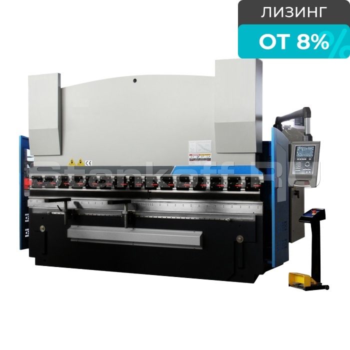

Гидравлический листогибочный пресс HPB 160/3200
Гидравлический листогибочный пресс HPB 160/3200 — это высокоточное оборудование, предназначенное для гибки листового металла методом вдавливания заготовки в матрицу с целью получения различных форм и профилей. Модель широко применяется на предприятиях металлообработки, в машиностроении, судостроении, авиационной и других отраслях промышленности, обеспечивая высокую производительность и точность при серийном и индивидуальном производстве.

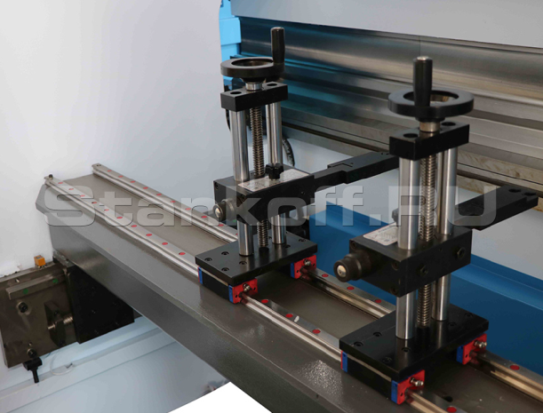

  • Задний упор: линейные направляющие + система ШВП HIWIN;
  • Пальцевые блоки заднего упора с регулировкой по высоте — 2 шт;
