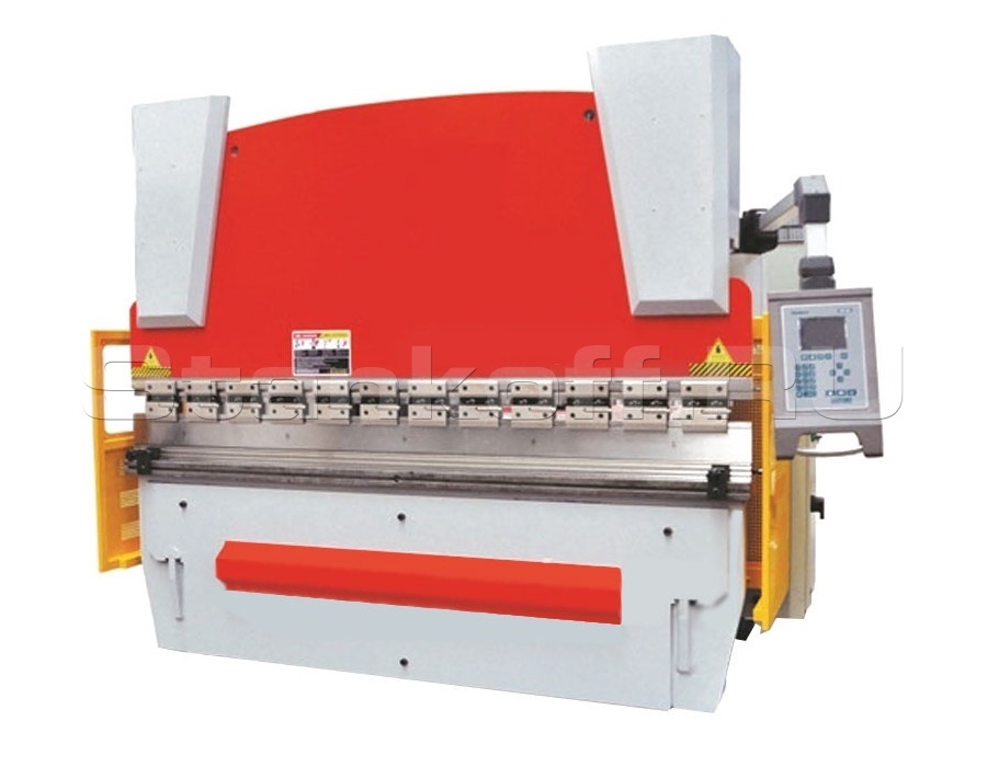

Гидравлический листогибочный пресс состоит из следующих элементов:
- гидравлических цилиндров, которые крепятся к боковым стойкам (оси Y1 Y2);
- нижней балки со столом и системой крепления матриц;
- верхней балки с системой крепления пуансонов, прикрепленных к штокам гидроцилиндров;
- системы задних упоров, обеспечивающих базирование заготовки и установленных с задней стороны нижней балки.
Штоки гидроцилиндров сообщают движение верхней балке в вертикальном направлении по осям Y1 Y2, от перемещения штоков левого и правого гидравлического цилиндров зависит качество перемещения верхней балки. Точность позиционирования по осям Y – наиболее важный параметр, поскольку от него формируется угол гиба.
Ось Y1 Y2 отвечает за параллельность движения траверсы (пуансона) синхронизируя работу 2ух гидроцилиндров (путём пропорционального управления клапанами).
Ось Х – фронтальное перемещение заднего упора (вперёд-назад).
Ось R – вертикальное перемещение заднего упора (вверх-вниз).
Ось V – автоматизированная компенсация прогиба, обеспечивает постоянство угла по всей длине гиба, вовремя приложения усилия верхней балки по осям Y1 и Y2.
Контроллер DA52S
- Количество осей - до 5ти осей (Y1, Y2 и 3 вспомогательные оси) зависит от схемы станка.
- Монитор - 7" VGA /цветной дисплей TFT.
- Контроль движения по осям через ЧПУ.
- Дискретность измерения – 0,01 мкм.
- Дискретность отображения – 0,01 мкм.
- Габаритные размеры корпуса - 313x226x52 мм.
- Диапазон измеряемы длин - 0~9999.99 мм.
- Библиотека инструмента/материала/изделий; USB; встроенный интерфейс.
- Расширенные алгоритмы управления Y-осей.
- Подключение исполнительных механизмов через сервоприводы.
