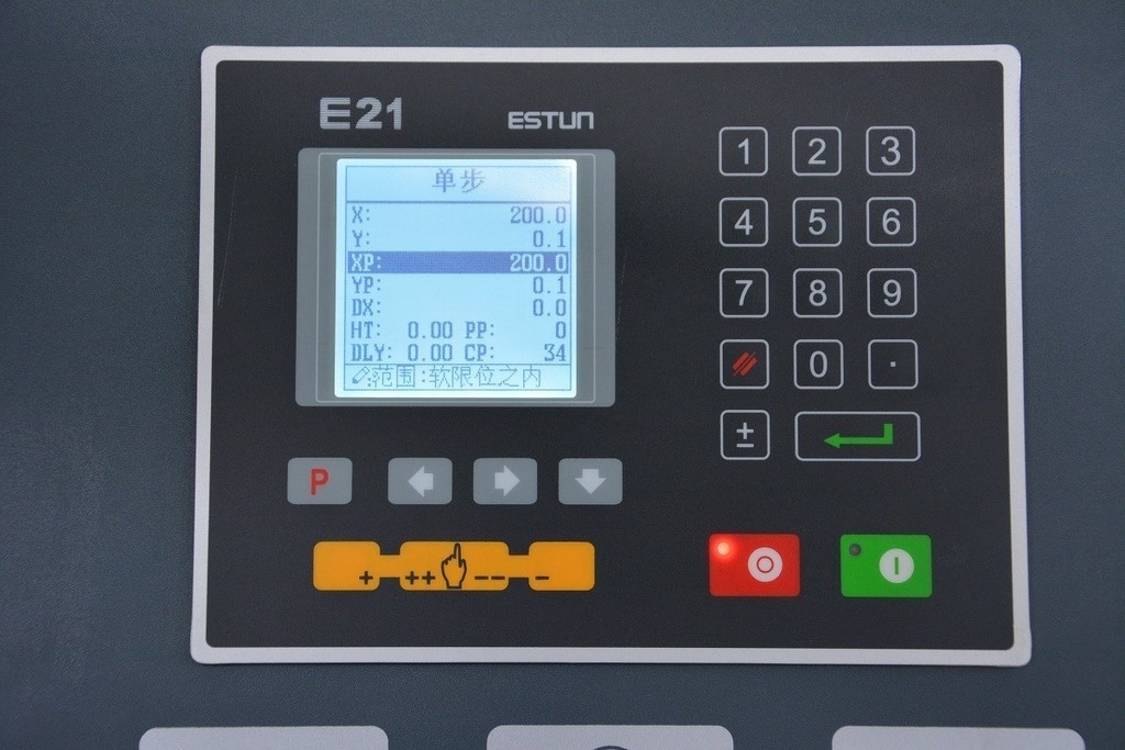

Станок оснащен двухосевым контроллером Estun E21. Управление по оси Y осуществляется контроллером путем задания положения механического упора, находящегося в гидроцилиндре. Это обеспечивает высокую точность и стабильность результата. Управление по оси X так же осуществляется контроллером, за что отвечает привод на базе мотор-редуктора с обратной связью и высокоточной ШВП с направляющими. Непосредственно правление приводами по осям производится частотным преобразователем.

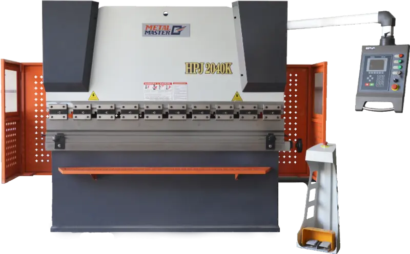

Особенности конструкции

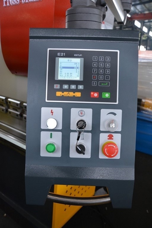

Панель управления
Панель управления

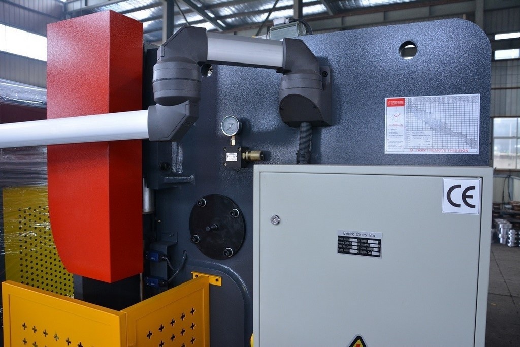

Справа от траверсы, на поворотном кронштейне, расположена панель управления. На панели управления расположен контроллер Estun E21 (память на 40 программ по 25 гибов в каждой программе), на котором отображаются заданные и текущие положения рабочих органов по осям.
С панели управления можно задать как координату «Y» (погружения ножа в матрицу - угол гиба) так и координату «Х» (перемещение ограничителей подачи листа на нужную позицию). Также на панели управления расположен переключатель режима работы (толчковый/ непрерывный/ автоматический) и таймер установки времени задержки в нижней точке.

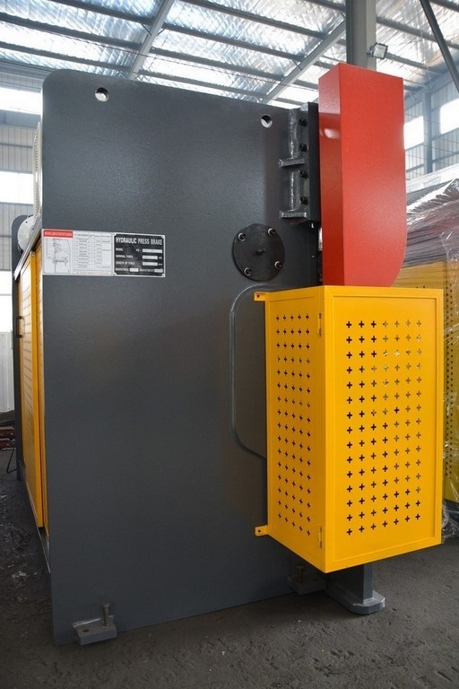

Защита задней стенки
Предохраняет от несанкционированного доступа посторонних людей в зону заднего упора.

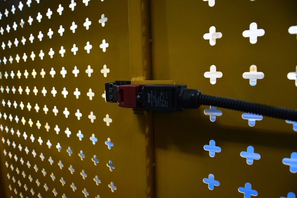

Концевой выключатель безопасности
Отключает питание станка в случае открытия задней стенки.

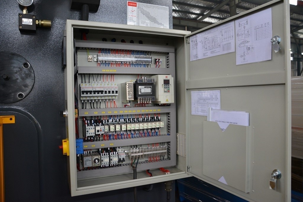

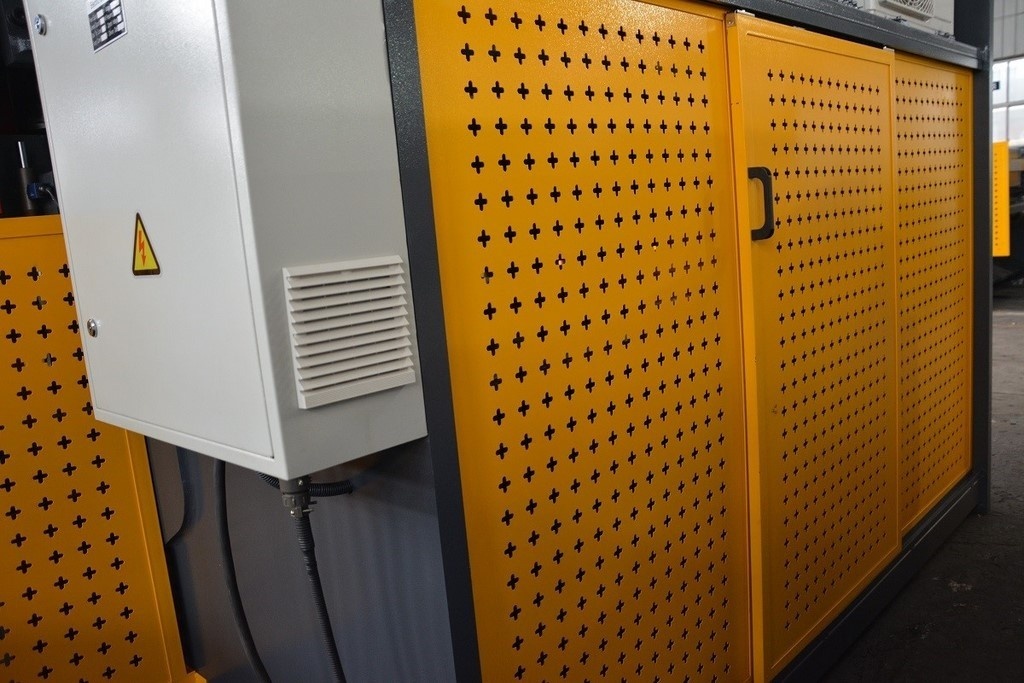

Электро-шкаф
Электро-шкаф
Служит для размещения электрооборудования станка. В станках серии HPJ используется оборудование Siemens и Schneider.

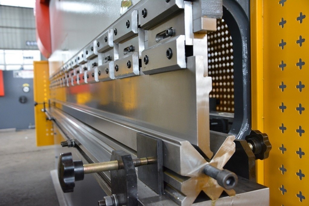

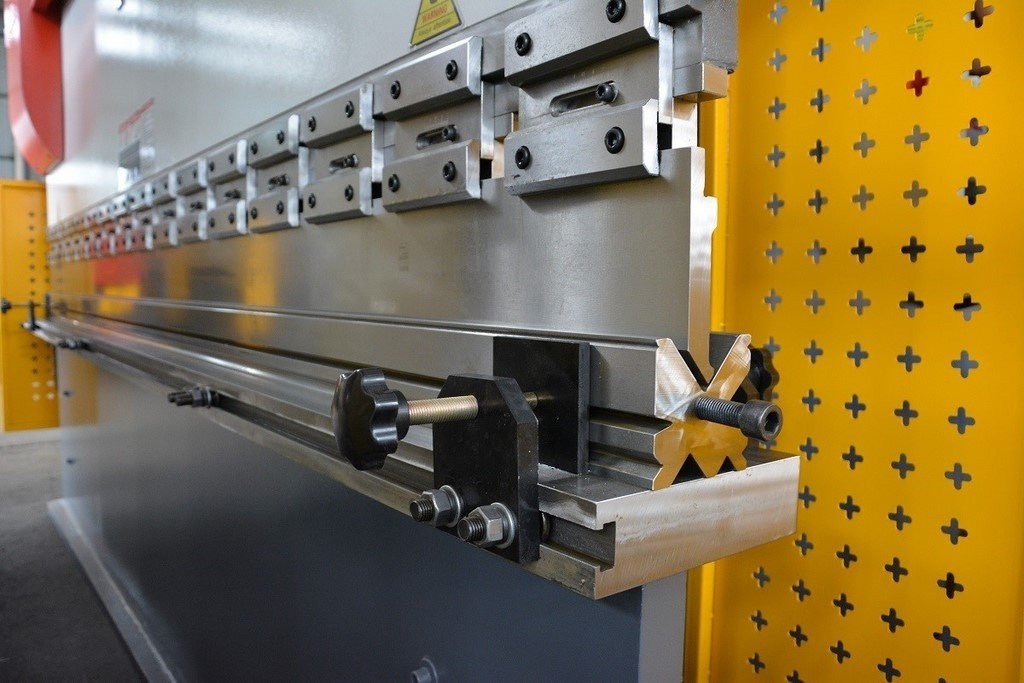

Стандартные матрица и пуансон
Верхний инструмент (Пуансон) имеет тип крепления AMADA-Promecam
Нижний инструмент (Матрица)– многоручьевая 4-х сторонняя матрица

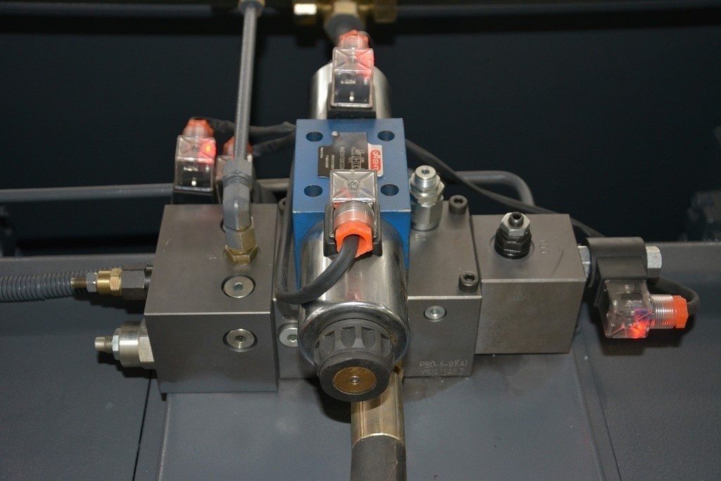

Гидравлическая система Bosch-Rexroth
