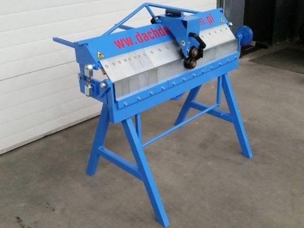

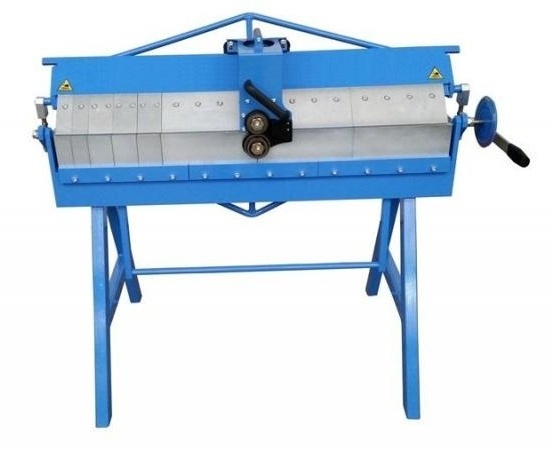

Сегментный листогиб Bertech SEG-DG оснащен всеми тремя сегментными балками: основной, прижимной и гибочной. Сегменты прижимной балки имеют форму пластины. Форма сегментов в виде пластины позволяет изготавливать сложные изделия с непараллельными гибами. Фасадные кассеты, короба, коробки, конструкции с бортами и т.д.
Глубина подачи не ограничена.

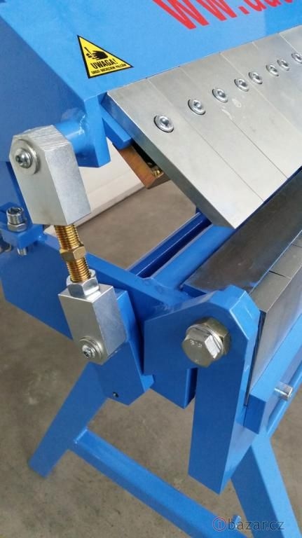

Гибочная балка имеет регулировку по высоте для изменения радиуса гиба.
Особое внимание заслуживает то, что к сегментному листогибу SEG-DG прилагается режущий нож, который осуществляет качественную резку металла и позволит Вам сэкономить на покупке гильотины.
Комплектация станка
- Станок;
- Роликовый нож;
- Угломер;

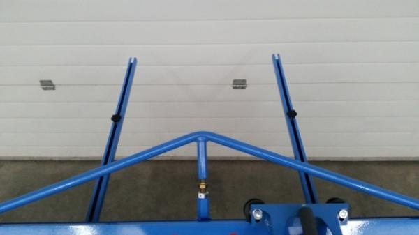

- Задний стол поддержки с мерными упорами.

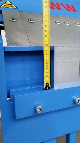

| Высота раскрытия прижимной балки, мм | 70 |
