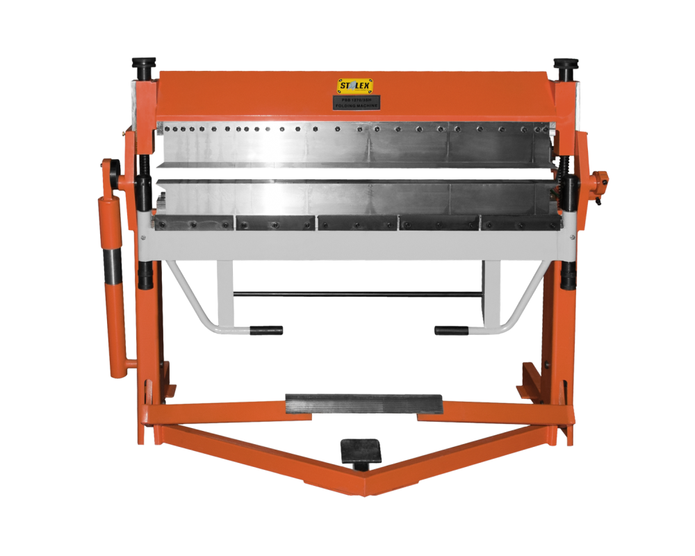

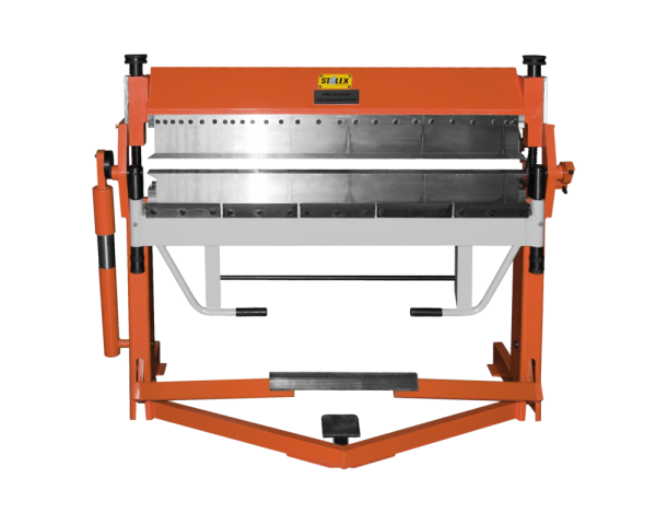

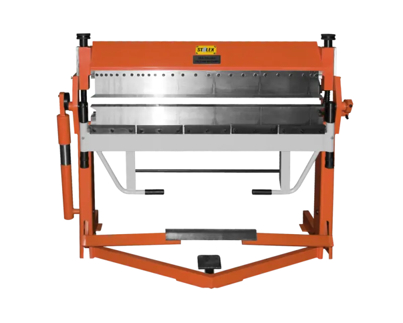

Сегментный листогиб PBB 1270/2
Применяется для изготовления различных изделий из листовых материалов с широкими и сложными формами. С гибкой изделий на четыре стороны таких как короба, поддоны, вентилируемые фасады и любые другие профильные металлоизделия.
Основные особенности
  • Станок поставляется с верхней прижимной сегментной балкой;
  • Станок без ограничения глубины подачи листа;
  • Наличие ножного привода позволяет оператору быстро выполнять поворот и перемещение заготовок;
  • Стальная конструкция гарантирует необходимую жесткость и устойчивость станка при ежедневном использовании;
  • Конструкция станка имеет вертикальный ход прижимной балки, что позволяет фиксировать заготовки с строго параллельными поверхностями и более сильным прижимом по всей длине станка, в сравнении с обычными осевыми прижимами;
  • Система пружин гибочной балки облегчает работу оператора на станке.
Мак.рабочая длина (мм) 1270
Мак.толщина листа (мм) 2,0
Мак.прижимная планка (мм) 47
Угол загиба, град 0-135°
Размер упаковки (см) 170X71X127
Масса нетто/Масса брутто (кг) 320/360
