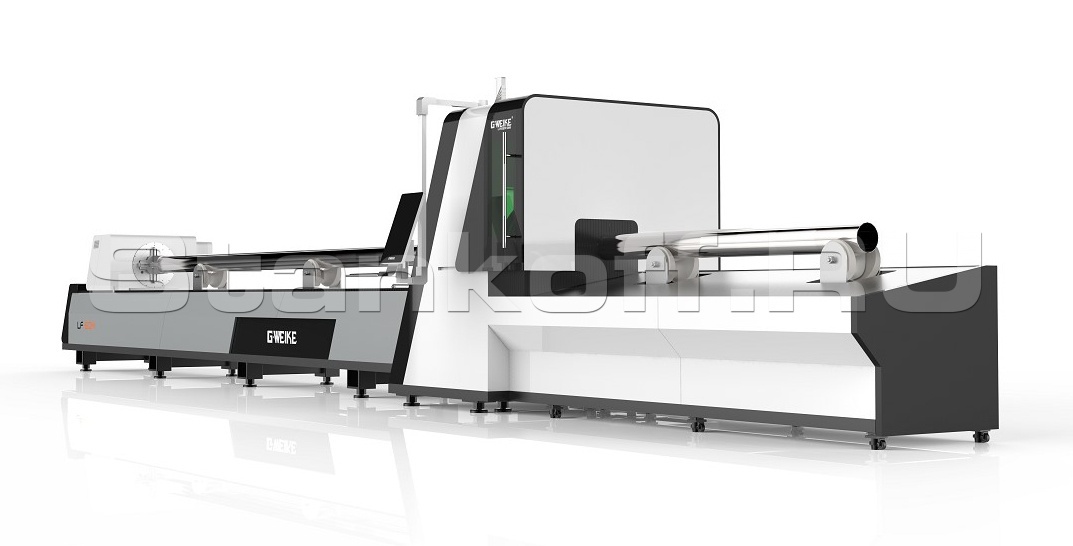

Волоконный лазерный труборез LF60M/1000 IPG
Современный станок для резки металлических труб круглой, квадратной, эллиптической, шестисторонной формы, D-образных труб, с оптоволоконным лазерным излучателем и электронной системой управления ЧПУ. Широко используется в различных отраслях промышленности.
