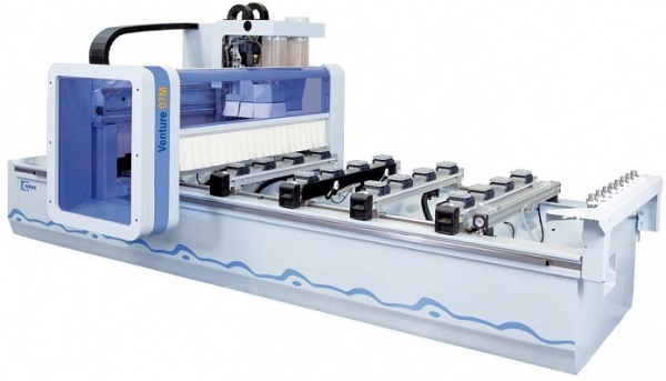

Обрабатывающий центр с ЧПУ Модель Vantage 200/714, Weeke, Homag AG (Германия)
НАЗНАЧЕНИЕ:
Обрабатывающий центр с электронным управлением для выполнения операций фрезерования и сверления для индивидуального производства мебельных деталей, обработки массивной древесины и аналогичных материалов.
VANTAGE 200/612
Обрабатывающий центр с ЧПУ. Передвижная портальная конструкция.
