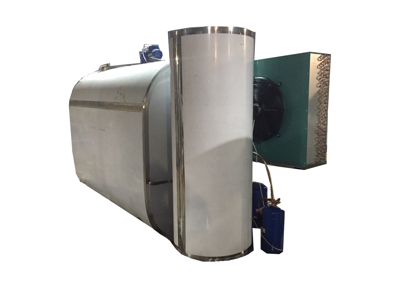

Рекуператор Р-800 (двойная спираль)
Рекуператор предназначен для нагрева воды, за счет вырабатываемого холодильной установкой тепла (которое ранее просто утилизировалось) и имеет следующие преимущества:
  • Помогает более эффективно использовать ресурсы.
  • Превращает тепловую энергию, теряемую при обычном холодильном цикле в горячую воду.
  • Снижает затраты на электроэнергию потребляемую компрессором.
  • Повышает эффективность работы холодильной установки за счет дополнительного охлаждения фреона, что особенно востребовано в летний период.
Особенности оборудования
  • Отсутствие энергопотребления во время нагрева воды;
  • Снижение нагрузки на конденсатор во время охлаждения фреона;
  • Уменьшение износа компрессорного агрегата;
  • Увеличение КПД охлаждения молока в случае плохой вентиляции молочного блока.
Техническая характеристика Рекуператора Р-800
Внутренняя бочка
Aisi 304, 2 мм
Наружная обшивка
Aisi 430, 1,5 мм
Температура нагрева
62 °С
Теплоотдающий контур
22 м
Материал нагревателя
Aisi 304
Диаметр нагевателя
20 мм
Теплоизоляционный слой
30 мм
