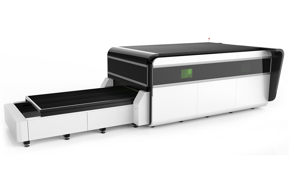

Оптоволоконный лазер с кабиной LF3015GA/1000 IPG
Современный станок лазерной резки листовых металлов в кабинетном исполнении с оптоволоконным лазерным излучателем и электронной системой управления ЧПУ. Широко используется в различных отраслях промышленности - авиации, судостроении, автомобилестроении, приборостроении, раскрое металла, рекламе и пр.

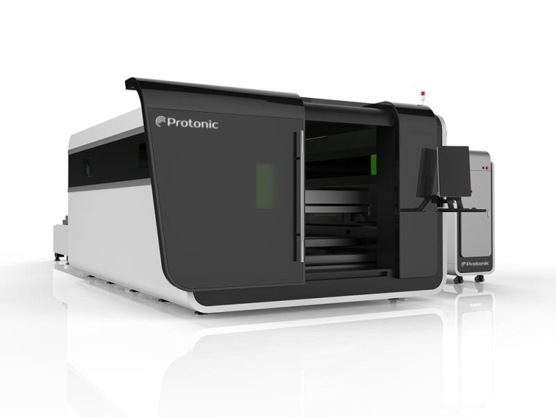

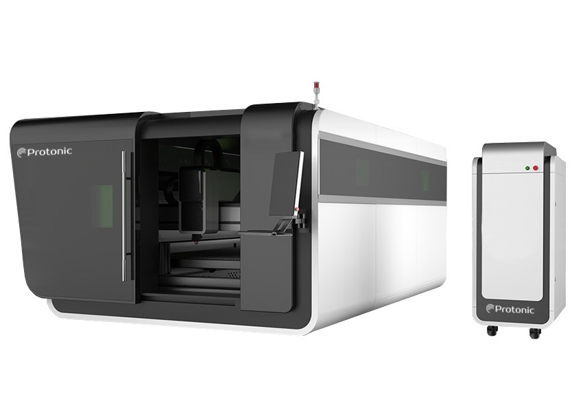

Защитная кабина
Закрытая кабина обеспечивает безопасность работы и исключает загрязнение.Смотровое окно выполнено из специального защитного стекла по европейским стандартам CE.
Дым, образующийся в результате резки, проходит через систему фильтров внутри кабины, тем самым обеспечивается экологически чистая работа и отсутствие загрязнения внешней среды.
