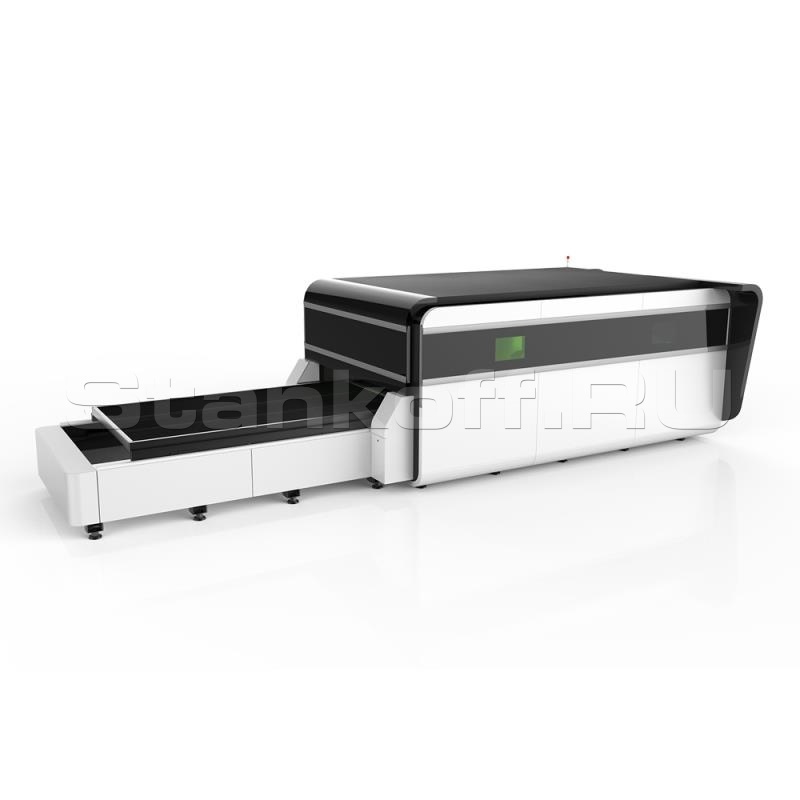

Оптоволоконный лазерный станок по металлу с кабиной LF3015GA/3000 IPG
Современный станок лазерной резки листовых металлов в закрытом исполнении с оптоволоконным лазерным излучателем и электронной системой управления ЧПУ. Широко используется в различных отраслях промышленности - авиации, судостроении, автомобилестроении, приборостроении, раскрое металла, рекламе и пр.
Комплектация
Режущая голова с автофокусом
Raytools (Швейцария)
Зубчатая передача «шестерня-рейка»
YYC (Тайвань)
Высокоточные линейные направляющие 35 мм Hiwin (Тайвань)
Серводвигатели Yaskawa (Япония)
Редуктор Motoreducer (Франция)
Источник излучения IPG
Система ЧПУ и софт Cypcut (Китай)
Водяное охлаждение - чиллер
Tongfei (Китай)
Электрические элементы Schneider/Siemens(Германия)
Пневматические элементы AirTac (Тайвань)/SMC (Япония)
Вентилятор
Особенности конструкции

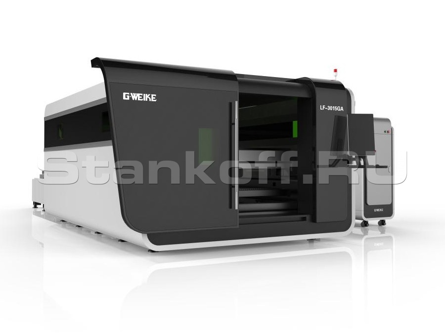

Защитная кабина
Защитная кабина
Защитная кабина обеспечивает безопасность работы и исключает загрязнение.
Смотровое окно выполнено из специального защитного стекла по европейским стандартам CE.
Дым, образующийся в результате резки, проходит через систему фильтров внутри кабины, тем самым обеспечивается экологически чистая резка без загрязнения внешней среды.
Вес станка с кабиной достигает 7500 кг.
