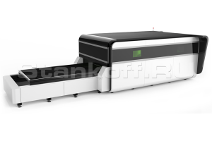

Оптоволоконный лазерный резак по металлу с кабиной LF3015GA/2500 IPG
Современный станок лазерной резки листовых металлов в закрытом исполнении с оптоволоконным лазерным излучателем и электронной системой управления ЧПУ. Широко используется в различных отраслях промышленности - авиации, судостроении, автомобилестроении, приборостроении, раскрое металла, рекламе и пр.

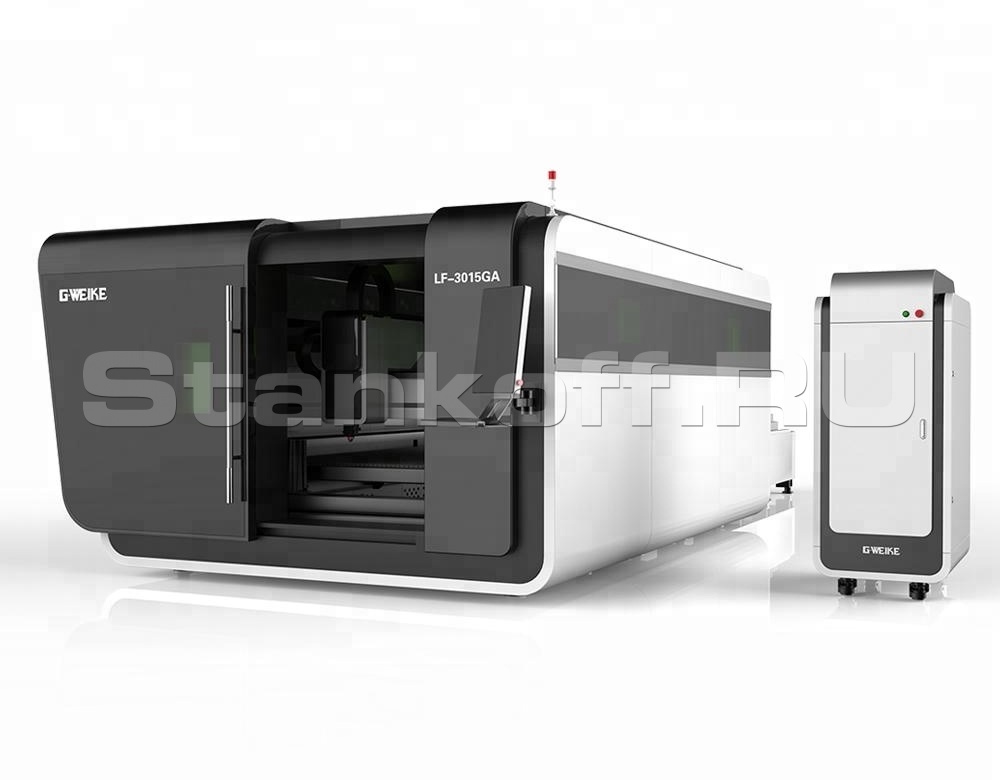

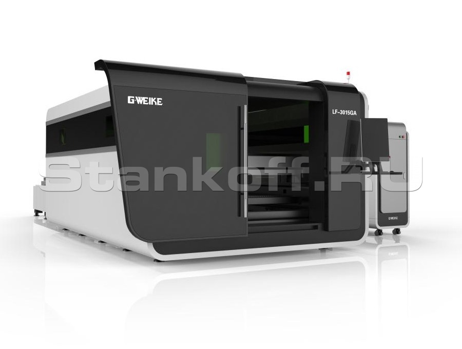

Защитная кабина
Защитная кабина обеспечивает безопасность работы и исключает загрязнение.Смотровое окно выполнено из специального защитного стекла по европейским стандартам CE.
Дым, образующийся в результате резки, проходит через систему фильтров внутри кабины, тем самым обеспечивается экологически чистая резка без загрязнения внешней среды.
Вес станка с кабиной достигает 7500 кг.

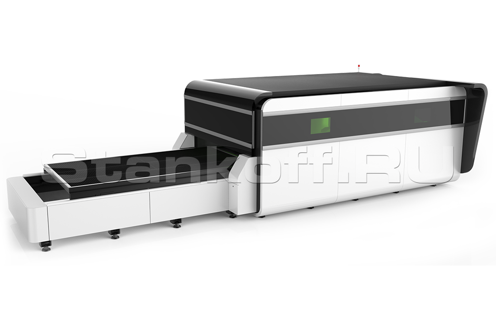

Сменный стол
Время смены двух столов — 15 секПри смене вышестоящий стол заменяется на нижестоящий.
Работа двигателя сменных столов контролируется частотным преобразователем.
