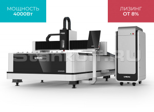

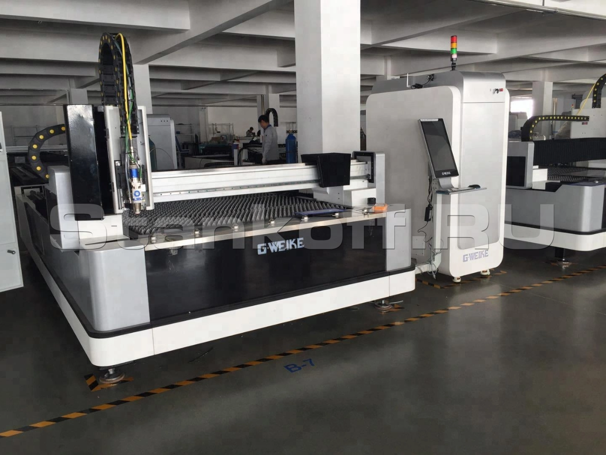

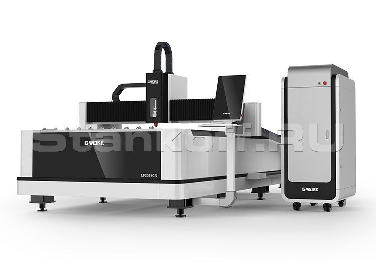

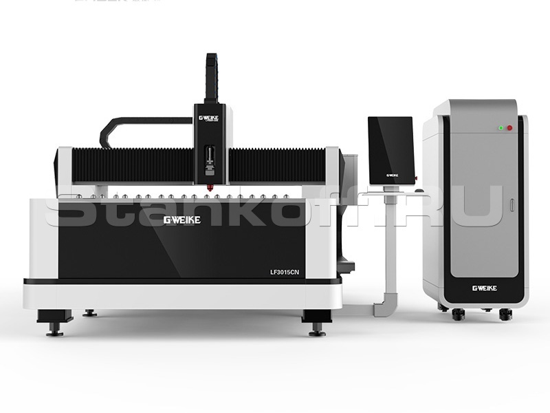

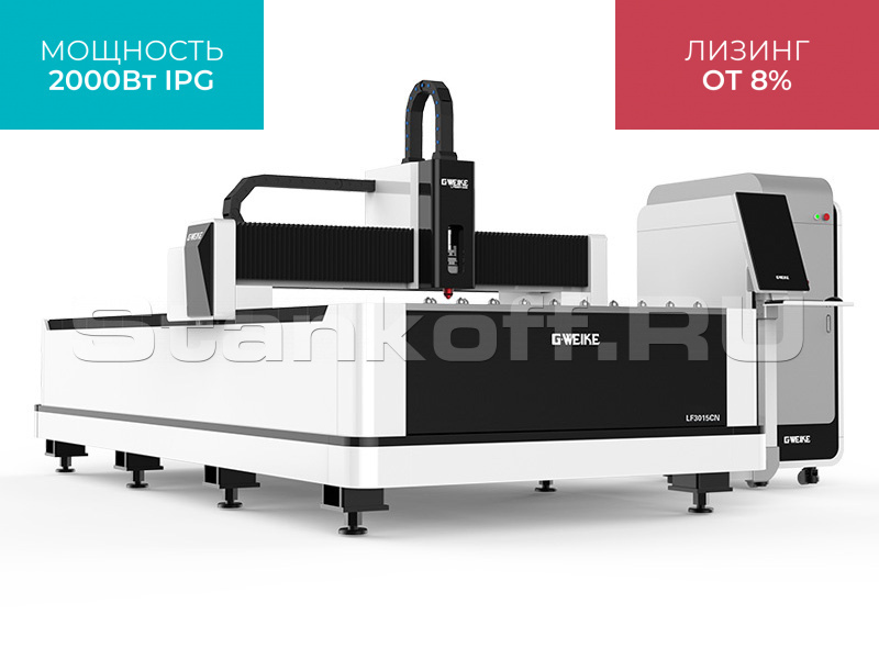

Оптоволоконный лазерный резак по металлу LF3015CN/2000 Raycus
Современный станок лазерной резки с оптоволоконным лазерным излучателем и электронной системой управления ЧПУ. Широко используется в различных отраслях промышленности - авиации, судостроении, автомобилестроении, приборостроении, раскрое металла, рекламе и пр.
Эффективно применяются для резки различных металлов, таких как нержавеющая, углеродистая, легированная, кремнистая сталь, алюминиевые листы, латунь, медь, оцинкованные пластины и т.д.

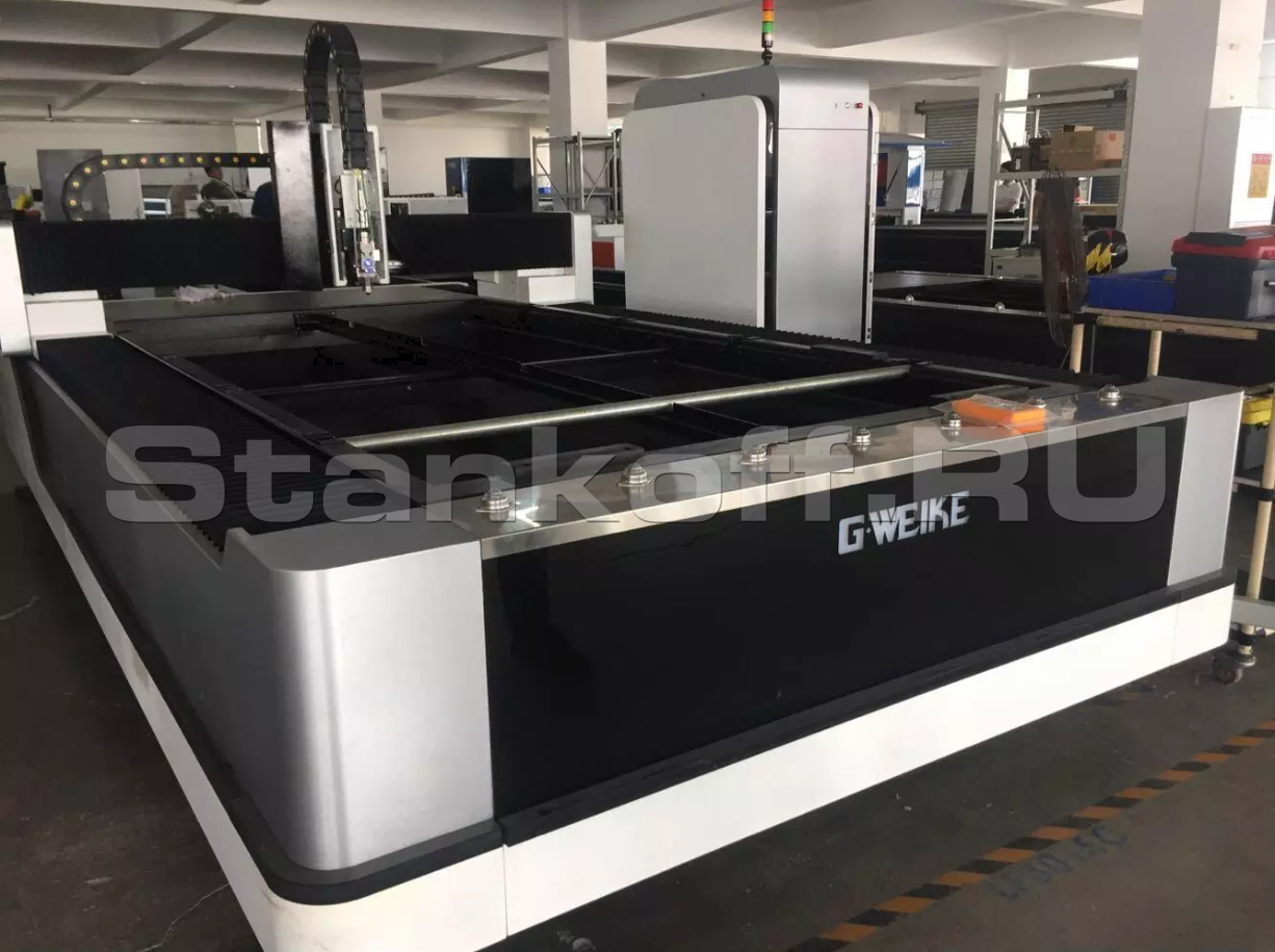

Особенности конструкции
Сегментированная прямоугольная сварная станина из труб
Внутренняя конструкция станины имеет сотовую структуру и сварена из нескольких прямоугольных труб. Данная конструкция была перенята из сферы авиастроения. Ребра жесткости повышают устойчивость станины и ее прочность на растяжение. Высокая прочность, устойчивость станины, обеспечивающие 20 лет работы без перекосов и деформации. Толщина стенок станины 10 мм.

Мощность лазера 2000 Вт
Лазерный источник Raycus
Длина волны 1060 Нм
Обрабатываемая площадь (X,Y,Z)
3000x1500x100 мм
Макс. скорость холостого хода 100 м/мин
Макс. скорость резки 60 м/мин
Ускорение 1-1.5G
Точность позиционирования 0,02 мм
Нагрузка на рабочий стол 1000 кг
Привод портала двусторонний
Питание 380В/50Гц/60Гц/60А
Мощность сервоприводов X - 850 Вт, Y - 2х1300 Вт, Z - 750 Вт
Вес станка 4500 кг
Габариты 4600×2450×1700 мм
