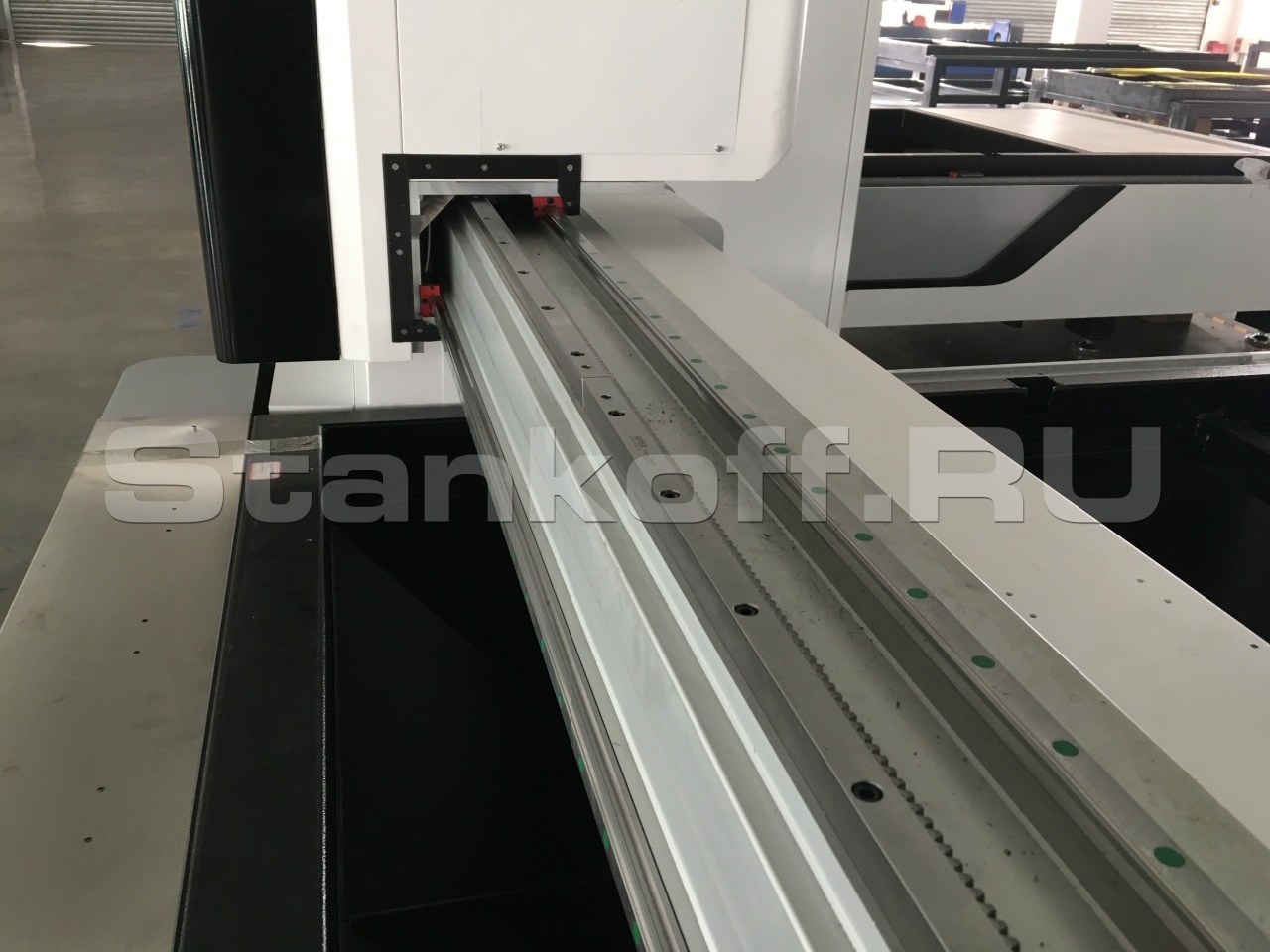

Высокоточные направляющие Lapping
Перемещение лазерной головки осуществляется по линейным направляющим Lapping (Тайвань). Направляющие производства Lapping отвечают всем международным и европейским стандартам и производится с непрерывным контролем качества. Линейные направляющие Lapping имеют следующие выдающиеся особенности: плавный ход, высокая точность и надежность, большая грузоподъемность, уплотненные каретки, низкое трение, низкий уровень шума, легкость установки.

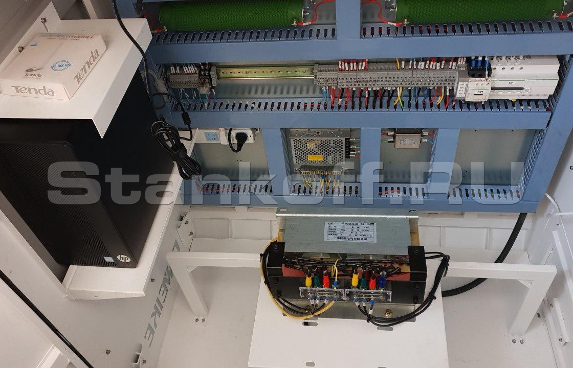

Независимый шкаф управления
1. Пылезащита.Все электрические компоненты и лазерный источник встроены в независимый шкаф управления с пылезащитной конструкцией, увеличивающей их срок жизни.
2. Автоматический термостат.
Шкаф управления оборудован воздушным кондиционером для автоматического поддержания постоянной температуры. Эта система предотвращает перегревание компонентов.
