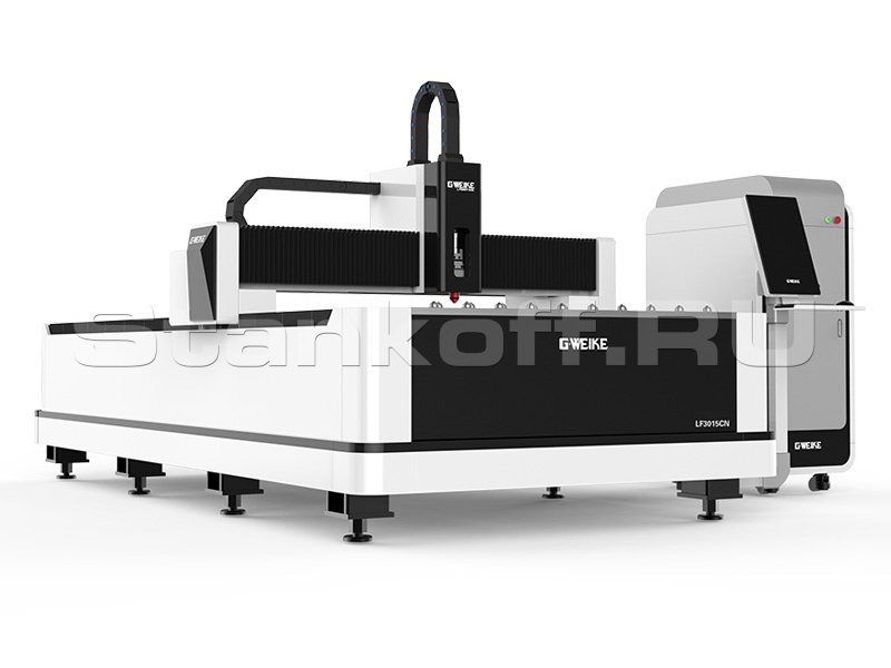

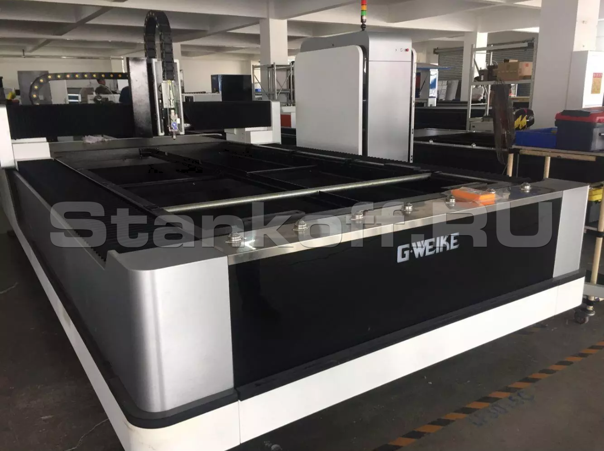

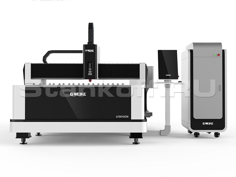

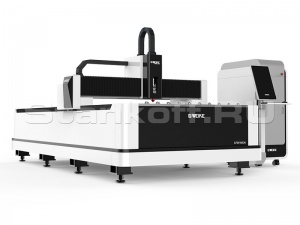

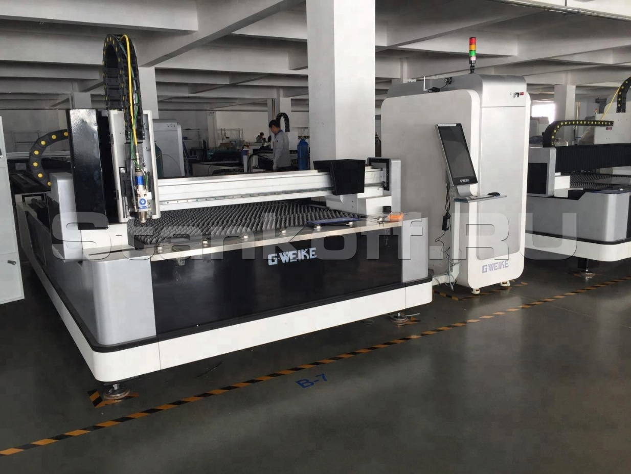

Оптоволоконный лазер для резки металла LF3015CN/2000 IPG
Современный станок лазерной резки с оптоволоконным лазерным излучателем и электронной системой управления ЧПУ. Широко используется в различных отраслях промышленности - авиации, судостроении, автомобилестроении, приборостроении, раскрое металла, рекламе и пр.
Эффективно применяется для резки различных металлов, таких как нержавеющая, углеродистая, легированная, кремнистая сталь, алюминиевые листы, латунь, медь, оцинкованные пластины и т.д.
Комплектация
Режущая голова с автофокусом
Raytools (Швейцария)
Зубчатые передачи «шестерня-рейка» YYC (Тайвань)
ШВП по оси Z
TBI (Тайвань)
Высокоточные направляющие X 25 мм; Y 35 мм Hiwin (Тайвань)
Сервоприводы Inovance (Китай)
Редуктор Motoreducer (Франция)
Источник излучения IPG
Система ЧПУ и софт Cypcut (Китай)
Водяной чиллер
Tongfei (Китай)
Вентилятор

Мощность лазера 2000 Вт
Лазерный источник IPG
Длина волны 1060 Нм
Обрабатываемая площадь (X,Y,Z), мм 3000x1500x100
Макс. скорость холостого хода 100 м/мин
Макс. скорость резки 60 м/мин
Ускорение 1-1.5G
Точность позиционирования 0,02 мм
Нагрузка на рабочий стол 1000 кг
Привод портала двусторонний
Питание 380В/50Гц/60Гц/60А
Мощность сервоприводов
X - 850 Вт, Y - 2х1300 Вт, Z - 750 Вт
Вес станка 4500 кг
Габариты 4600×2450×1700 мм
