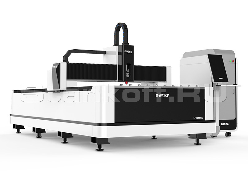

Оптоволоконный лазерный станок по металлу LF3015CN/4000 Raycus
Современный станок лазерной резки с оптоволоконным лазерным излучателем и электронной системой управления ЧПУ. Широко используется в различных отраслях промышленности - авиации, судостроении, автомобилестроении, приборостроении, раскрое металла, рекламе и пр.
Эффективно применяются для резки различных металлов, таких как нержавеющая, углеродистая, легированная, кремнистая сталь, алюминиевые листы, латунь, медь, оцинкованные пластины и т.д.

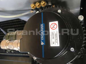

Cервопривод Inovance
Inovance занимает лидирующую позицию по производству сервоприводов для станков с ЧПУ. Специальные сервомоторы Inovance для лазерных станков с ЧПУ прекрасно работают вместе с сервоприводами той же марки, обеспечивая стабильность и экономичность работы оборудования.
