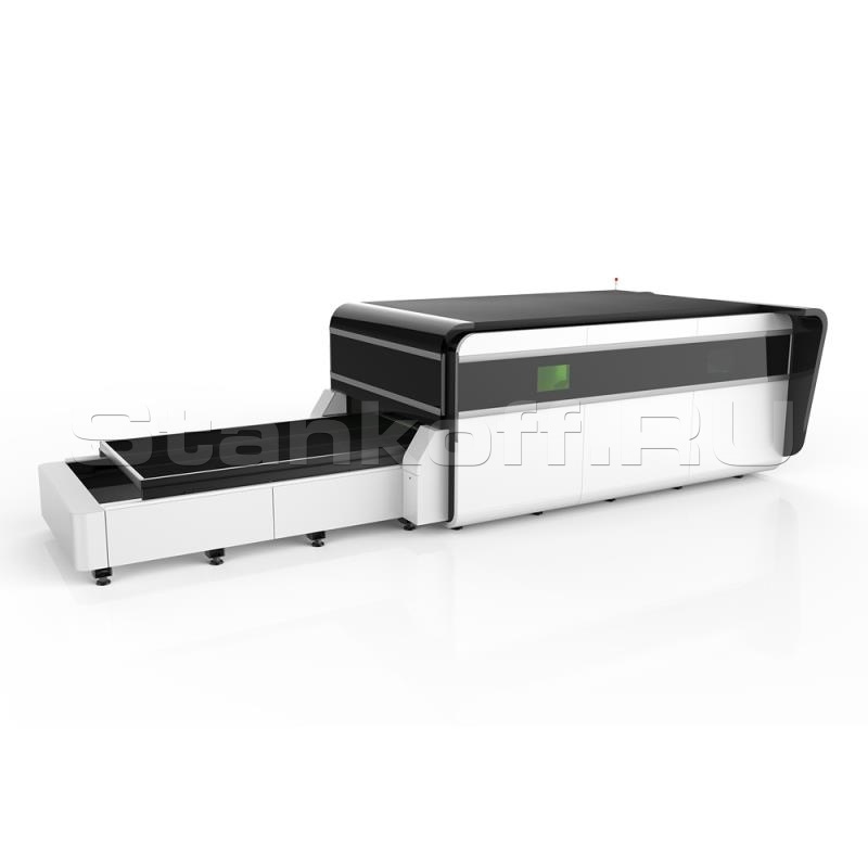

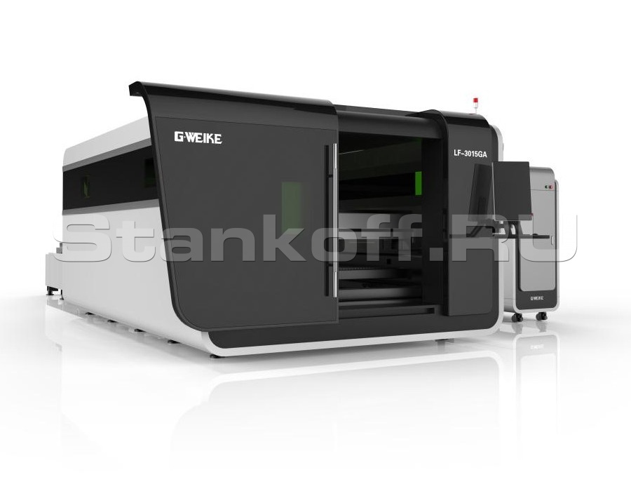

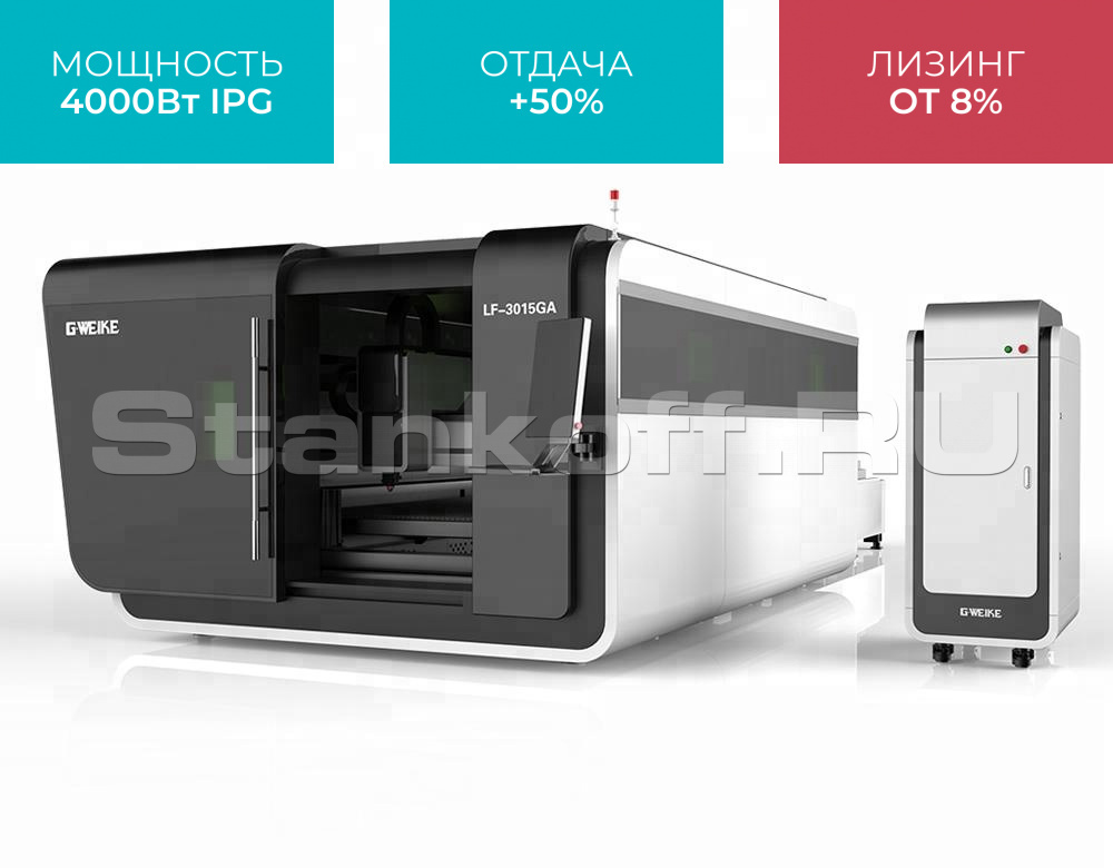

Оптоволоконный лазерный станок по металлу с защитной кабиной LF3015GA/4000 IPG
Современный станок лазерной резки листовых металлов в закрытом исполнении с оптоволоконным лазерным излучателем и электронной системой управления ЧПУ. Широко используется в различных отраслях промышленности - авиации, судостроении, автомобилестроении, приборостроении, раскрое металла, рекламе и пр.

Особенности конструкции
Защитная кабина
Защитная кабина
Защитная кабина обеспечивает безопасность работы и исключает загрязнение.
Смотровое окно выполнено из специального защитного стекла по европейским стандартам CE.
Дым, образующийся в результате резки, проходит через систему фильтров внутри кабины, тем самым обеспечивается экологически чистая резка без загрязнения внешней среды.
Вес станка с кабиной достигает 7500 кг.
Сменный стол
Сменный стол
Время смены двух столов — 15 сек
При смене вышестоящий стол заменяется на нижестоящий.
Работа двигателя сменных столов контролируется частотным преобразователем.

Независимый шкаф управления
1. Пылезащита.
Все электрические компоненты и лазерный источник встроены в независимый шкаф управления с пылезащитной конструкцией, увеличивающей их срок жизни.
2. Автоматический термостат.
Шкаф управления оборудован воздушным кондиционером для автоматического поддержания постоянной температуры. Эта система предотвращает перегревание компонентов.

Мощность лазера 4000 Вт
Лазерный источник IPG
Длина волны 1060 Нм
Обрабатываемая площадь (X,Y,Z)
3000x1500x120 мм
Макс. скорость холостого хода 100 м/мин
Ускорение 1-1.5G
Точность позиционирования
0,02 мм
Нагрузка на рабочий стол 1000 кг
Смена паллет
15 с
Привод портала двусторонний
Питание 380В/50Гц/60А
Мощность сервоприводов ось X - 850 Вт, ось Y - 2х1300 Вт, ось Z - 750 Вт
Вес станка 7500 кг
Габариты 8850×2850×2310 мм
