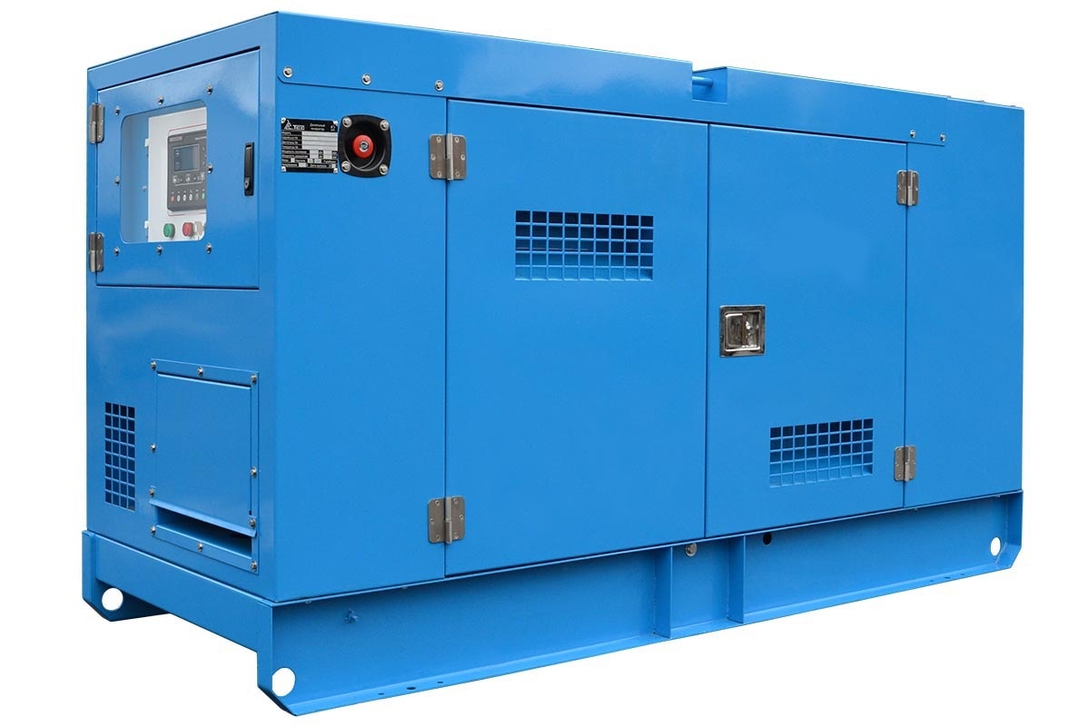

Дизельный генератор TTd 44TS ST в шумозащитном кожухе серийно производится на мощностях современного производственного комплекса, крайне простой в эксплуатации, разработан для применения как в качестве резервных, так и основных источников электричества, номинальной мощностью 32 кВт (40 кВА) и максимальной мощностью 35,2 кВт (44 кВА).
Дизельный генератор рекомендуем для предприятий нефтегазового сектора, производственных предприятий, агропромышленного комплекса, стадионов и спортивных объектов других отраслей.
В качестве базового исполнения, дизель генератор оснащается контроллером управления ДГУ Smartgen HGM-6120, основные параметры которого: вывод на экран значений всех ключевых параметров функционирования ДГУ; водонепроницаемая лицевая панель; защита паролем от несанкционированного изменения настроек; мультиязычный интерфейс, включая русский. По желанию заказчика ДГУ этой серии могут оснащаться другими контроллерами производства SmartGen, ComAp, DeepSea и иных марок.

Преимущества дизельного генератора в шумозащитном кожухе
- для осуществления вентиляции в кожухе имеются стационарные металлические жалюзийные решетки;
- в конструкции предусмотрена собственная система газовыхлопа, которая смонтирована внутри кожуха в специальной камере шумоглушения;
- для проведения технического обслуживания кожух имеет дверцы с удобным замком, запирающимся на ключ, которые обеспечивают доступ к ДГУ без съема кожуха;
- имеет технологические проемы для заправки ДГУ топливом, смазочными материалами;
- кнопка аварийного останова вынесена наружу;
- напротив щита собственных нужд в створке двери имеется окно для визуального контроля за работой оборудования;
- кожух имеет специальный крепежный элемент для подъема ДГУ краном.
