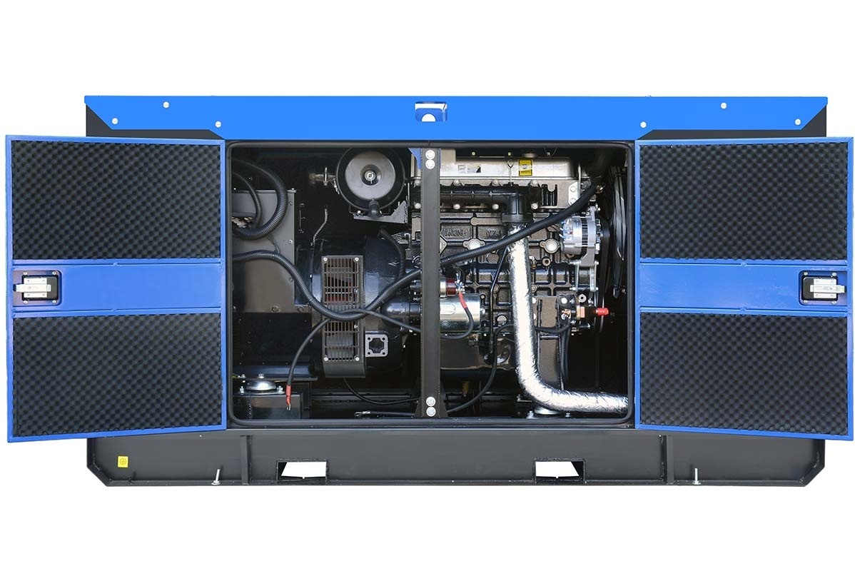

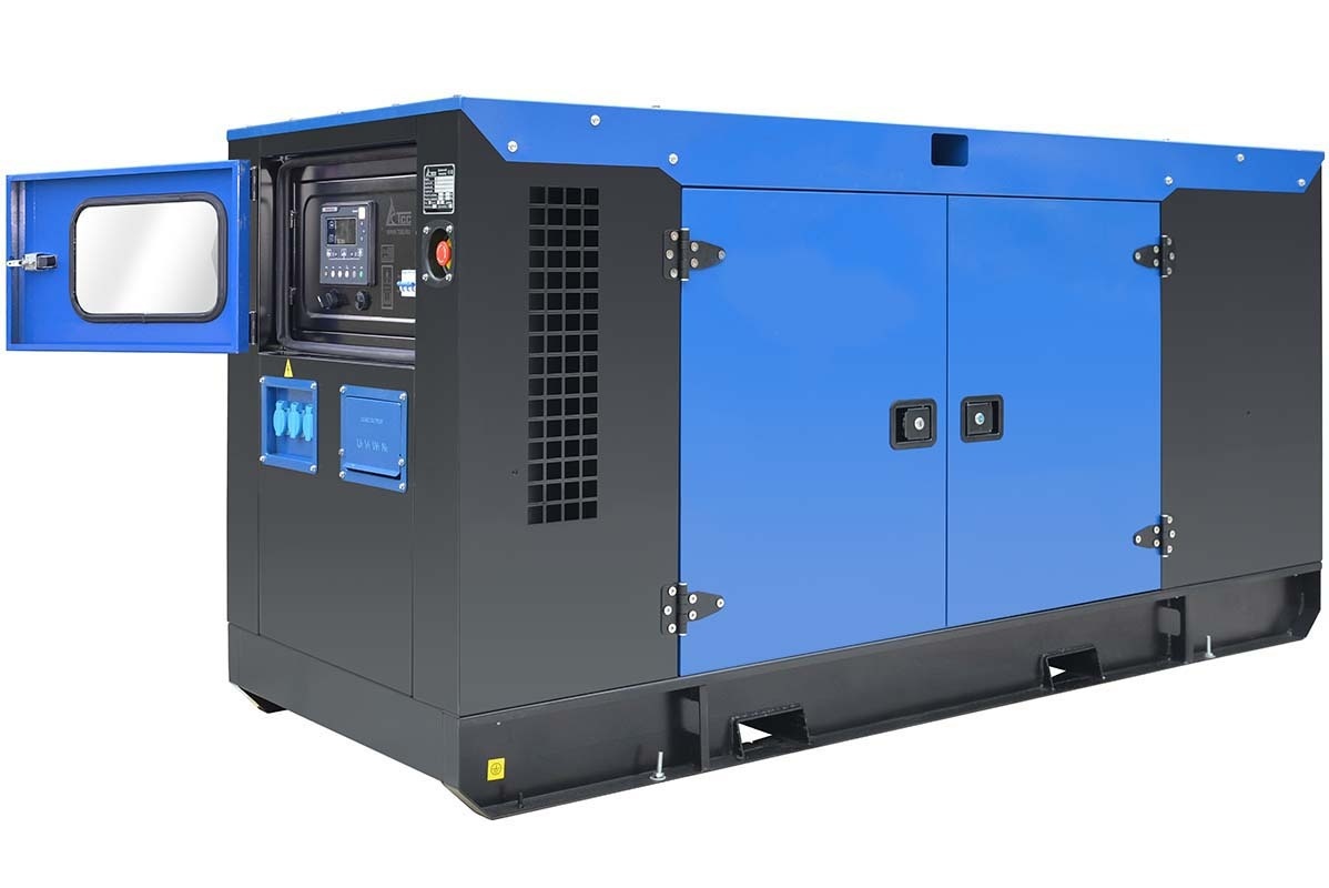

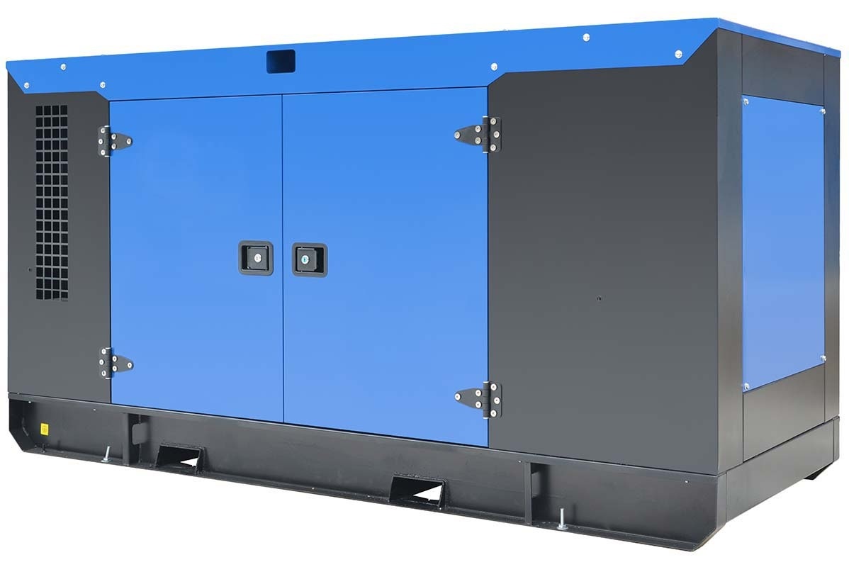

Дизельный генератор TWc 48TS серийно выпускается на мощностях современного производственного комплекса, крайне простой в эксплуатации, разработан для применения как в качестве резервных, так и основных источников электричества, номинальной мощностью 35 кВт (44 кВА) и максимальной мощностью 38,5 кВт (48 кВА).
В качестве базового исполнения, дизель генератор оснащается контроллером управления ДГУ Smartgen HGM-6120.

Особенности двигателя
- данная модель двигателя спроектирована специально для генерации и производится на передовом моторостроительном заводе корпорации Weichai в Китае;
- максимальная мощность 48,4 кВт;
- 4 цилиндра, рядное расположение цилиндров;
- система охлаждения - жидкостная;
- 4,58 литра - рабочий объём двигателя;
- электростартер;
- рекомендуемый тип моторного масла SAE 15W40/10W30.
