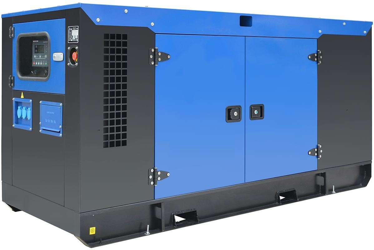

Дизельный генератор серийно производится на мощностях современного производственного комплекса, крайне простой в эксплуатации, разработан для применения как в качестве резервных, так и основных источников электричества, номинальной мощностью 36 кВт (45 кВА) и максимальной мощностью 39,6 кВт (49,5 кВА).
Достоинства
- Расширенная гарантия составляет 2000 моточасов или 2 года, в зависимости от того, что наступит раньше;
- Возможность использования ДГУ в режиме длительной и непрерывной работы;
- Современные высокотехнологичные двигатели, собранные на роботизированных предприятиях в Китае;
- Возможность исполнения по 2-ой, 3-ей степени автоматизации и параллельной работы нескольких ДГУ;
- Срок службы до капремонта – более 13 000 моточасов;
- Совместимость с отечественными моторными маслами;
- Доступность узлов и агрегатов при обслуживании;
- Высокие эксплуатационные характеристики;
- Малый удельный расход топлива.

| Техническая характеристика дизель генераторной установки в шумозащитном кожухе ТСС АД-36С-Т400-1РКМ7 |
| Мощность номинальная, кВт |
36 |
| Мощность номинальная, кВА |
45 |
| Мощность максимальная, кВт |
39.6 |
| Мощность максимальная, кВА |
49.5 |
| Коэффициент мощности |
0.8 |
| Напряжение (В) |
400/230 |
| Количество фаз |
3 |
| Частота, Гц |
50 |
| Номинальный ток (А) |
64,8 |
| Объём системы охлаждения (л) |
5 |
| Объём топливного бака (л) |
126 |
| Расход топлива при 50% мощности л/ч |
5.2 |
| Расход топлива при 75% мощности л/ч |
7.8 |
| Расход топлива при 100% мощности л/ч |
10.4 |
| Степень автоматизации |
1 (ручной запуск) |
| Система аварийной остановки |
да |
| Датчик уровня топлива |
да |
| Замок горловины бака |
да |
| Отключатель АКБ |
да |
| Установленный аккумулятор Ah/V |
80х1/12 |
| Исполнение |
ШумозащитныйКожух |
| Глушитель |
промышленный |
| Габаритные размеры (Д;Ш;В; мм) |
2300х900х1200 |
| Масса, кг |
840 |
| Гарантия, срок (мес) |
24 |
| Производитель двигателя |
Weichai |
| Комплектация |
глушитель, топливный бак, АКБ, ЩУ с цифровой панелью, станция запр. маслом и ОЖ |
