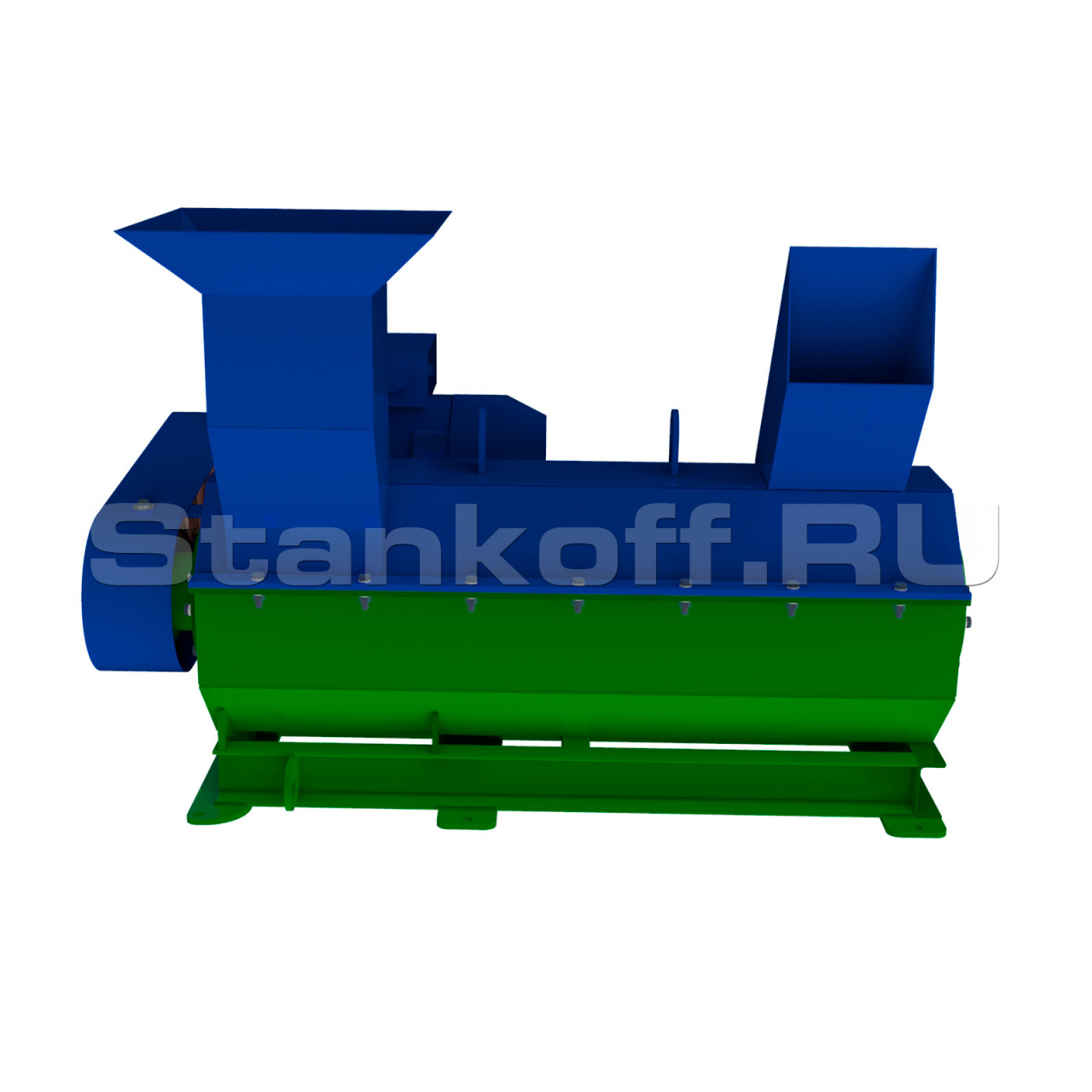

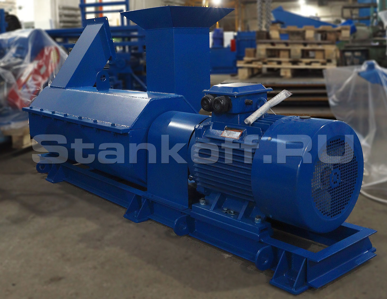

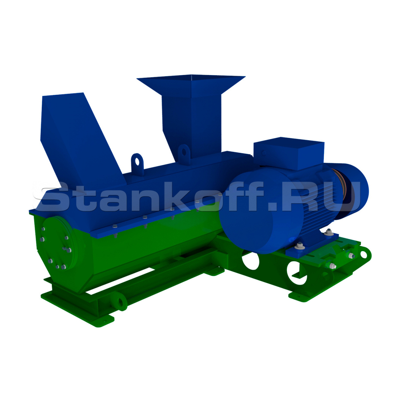

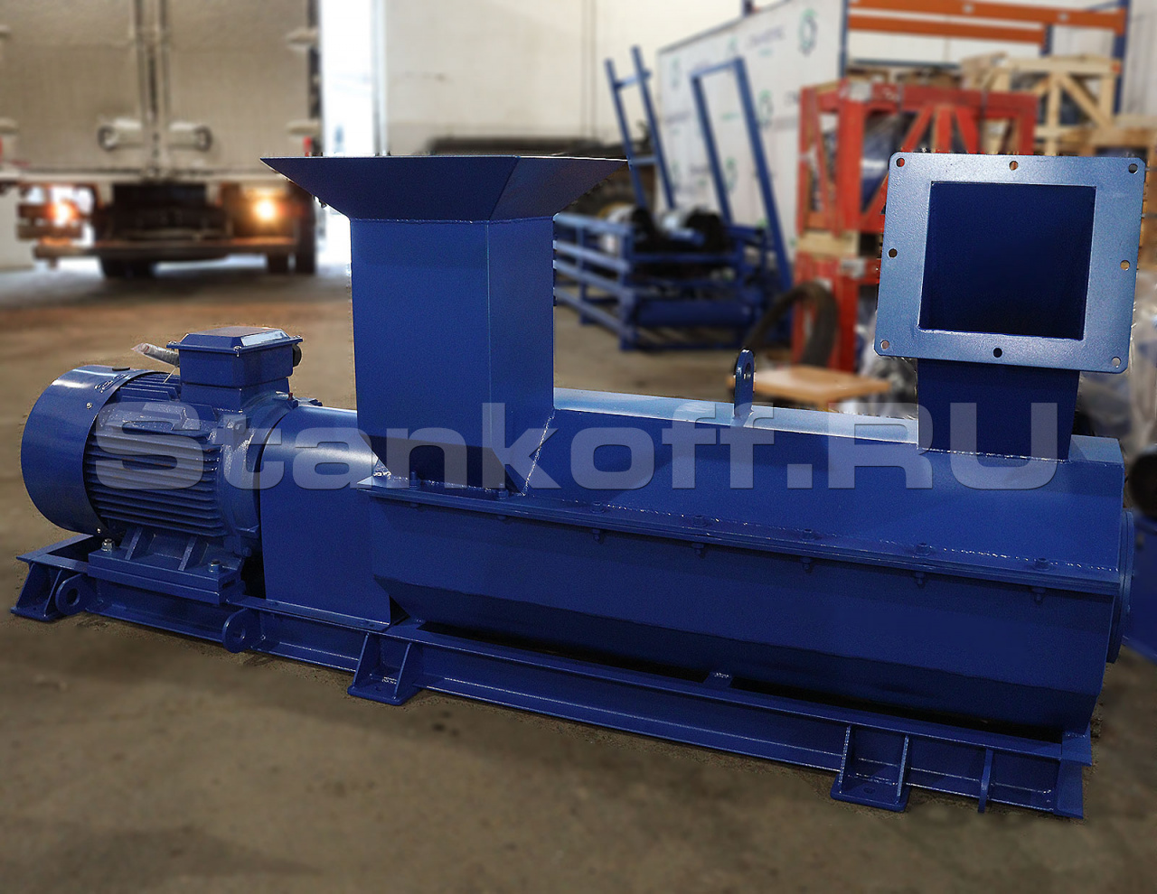

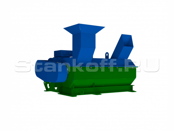

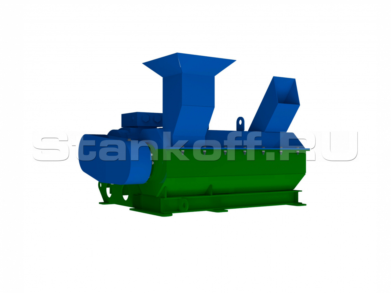

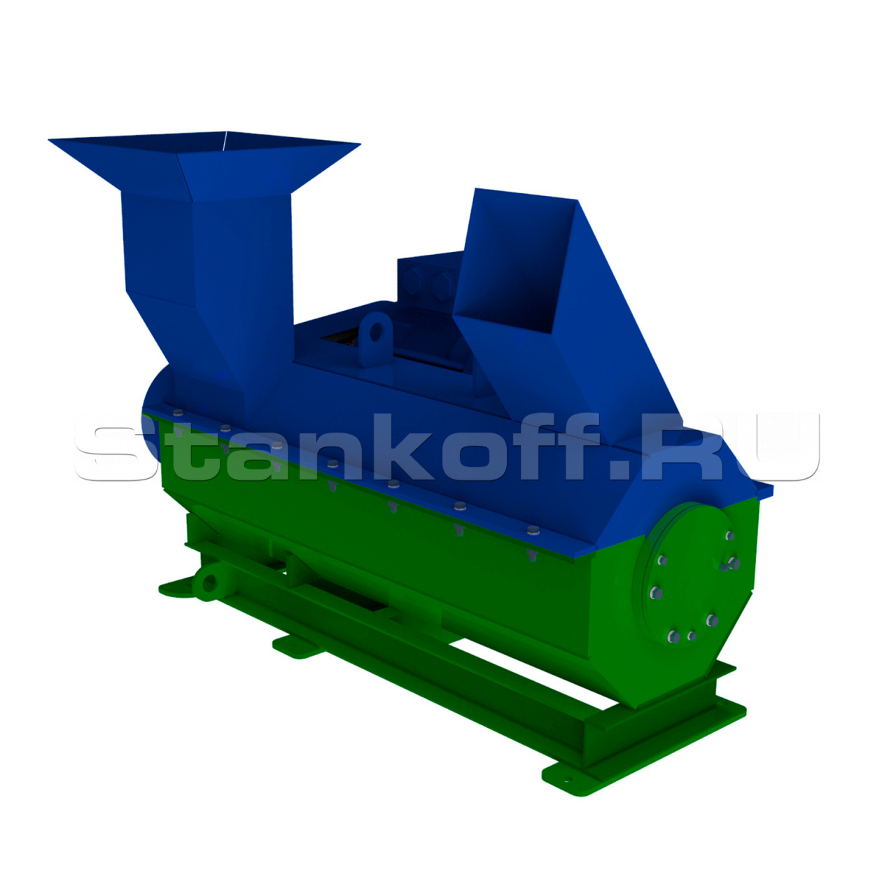

Молотковый измельчитель дерева ИМ-3000
Стационарные измельчители серии ИМ молоткового типа предназначены для измельчения древесины, опила, стружки и шрота с размером кусков не более 100*100 мм. Используются как станки второго ряда для доизмельчения до более мелкой фракции 1-10 мм. Станок не имеет сита, что препятствует забиванию камеры измельчения при дроблении сырья влажностью более 20%.
Применение готовой продукции:
  • Использование в качестве производства биологического топлива (пеллет, брикетов);
  • использование в животноводстве и птицеводстве;
  • использование в качестве расходного материала.
Потребители готовой продукции:
  • фермерские хозяйства;
  • деревообрабатывающие предприятия;
  • прочие потребители.
Мощность, кВт 55
Напряжение питания, В 380
Производительность, кг/ч до 2000
Размер сырья на входе, мм 100х100
Количество молотков, шт. 128
Количество оборотов ротора, об/мин 3000
Размер получаемой фракции, мм 1-10
Вес, кг, не более 850
Габаритные размеры (длина*ширина*высота), мм 2680x690x950
