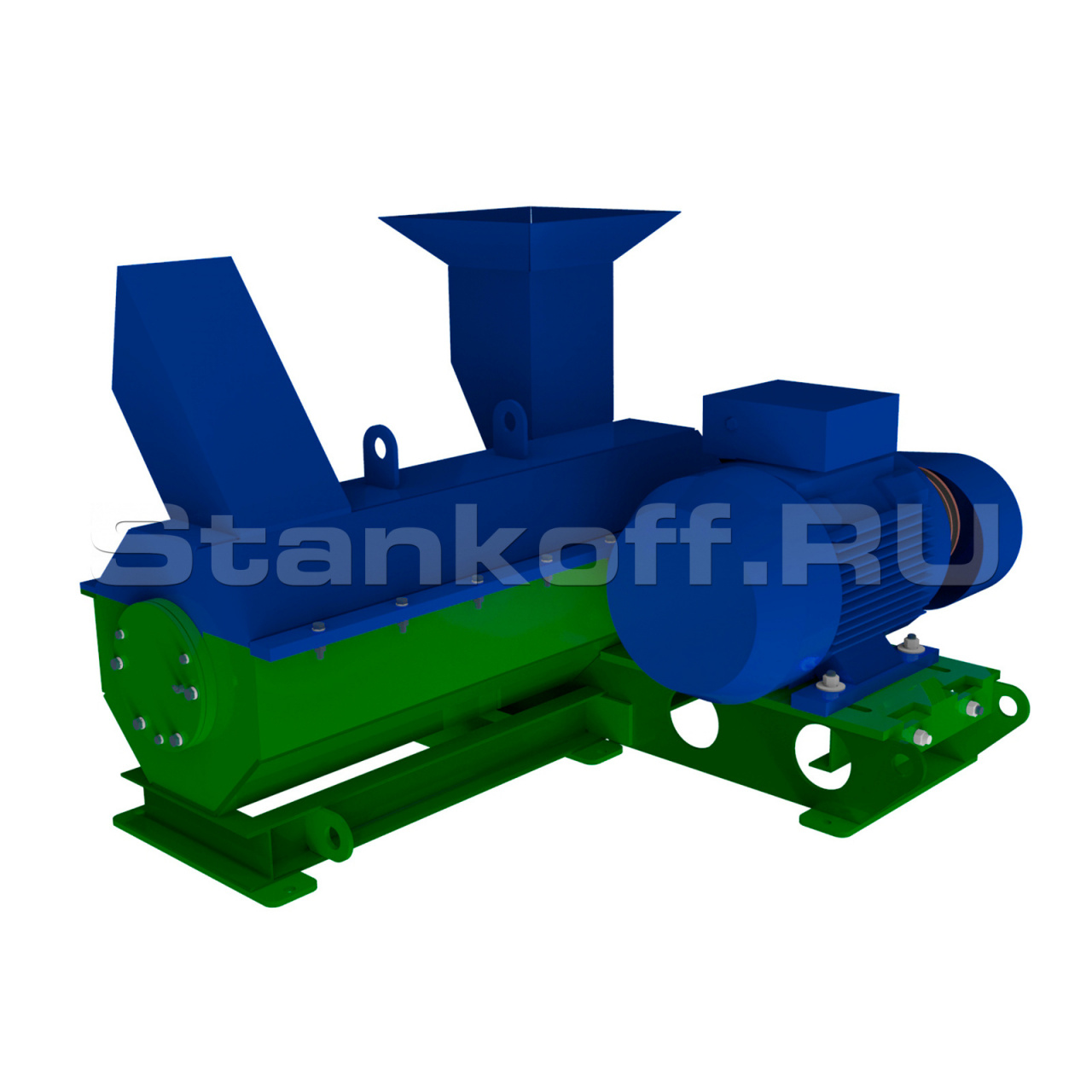

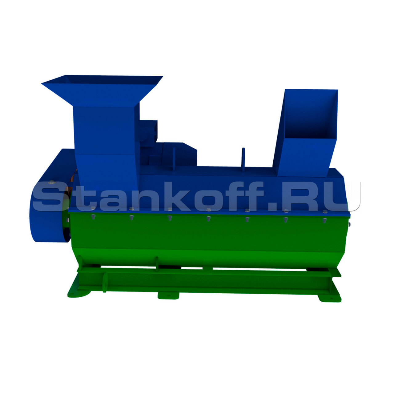

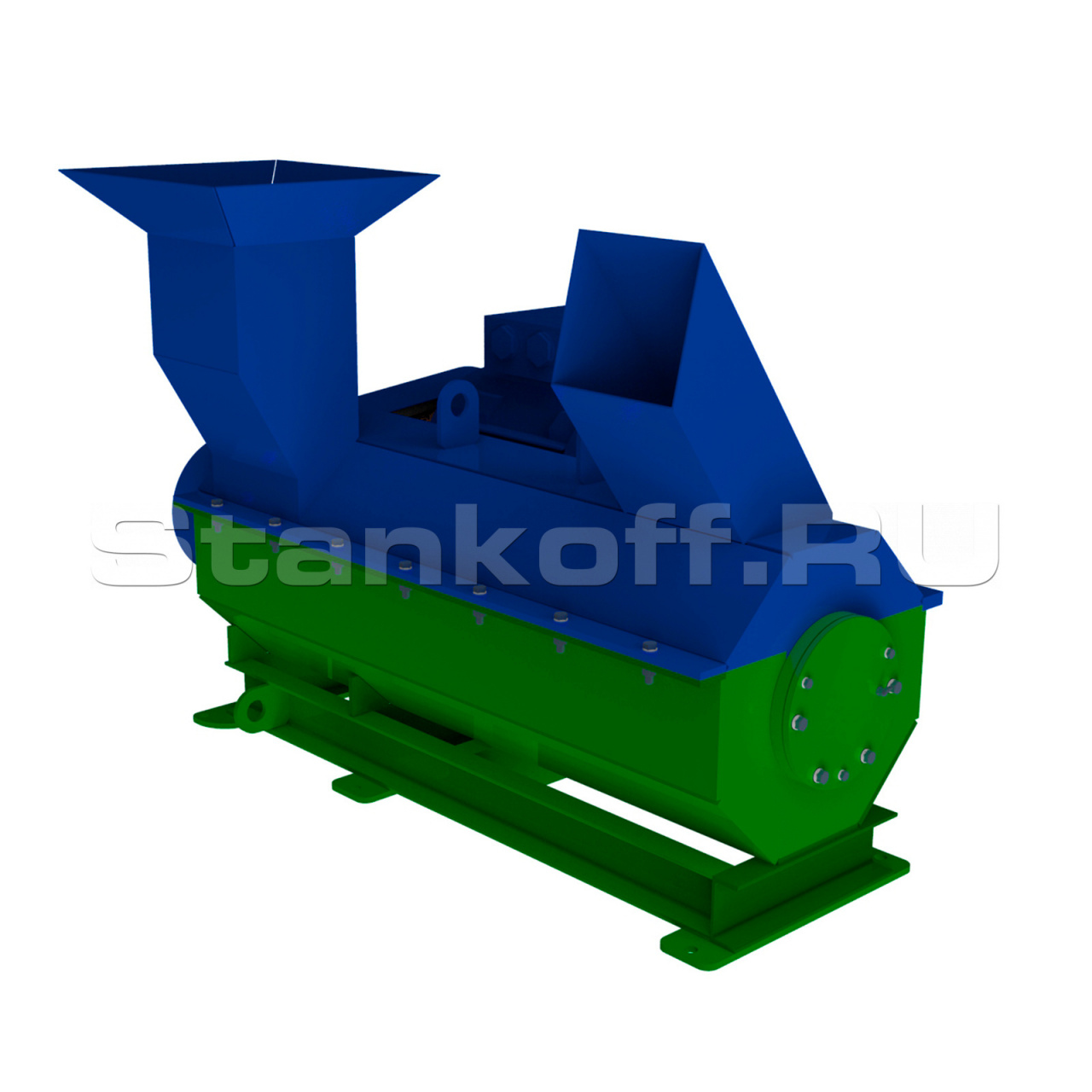

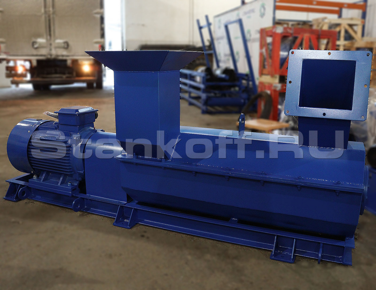

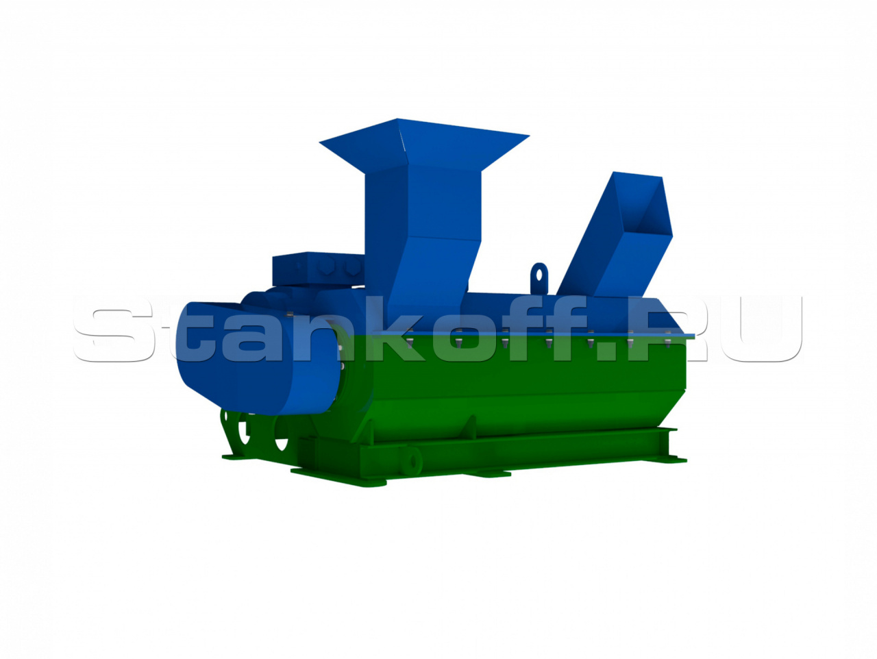

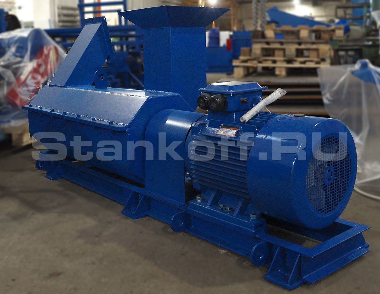

Измельчитель молотковый ИМ-1500 – является станком второго ряда и предназначен для доизмельчения сухого и влажного сыпучего продукта. Перерабатывает древесные отходы в виде щепы, стружки, опила и т.п. в более мелкую фракцию, пригодную для дальнейшей переработки в топливные древесные гранулы (пеллеты). Оборудование оснащено специальными лопастями для создания воздушного потока и большим количеством дробильных молотков, что обеспечивает высокую производительность. Измельчитель не имеет сито, поэтому исключается возможность забивания камеры дробления сырым материалом.
Применение готовой продукции
- Использование в качестве производства биологического топлива (пеллет, брикетов);
- использование в животноводстве и птицеводстве;
- использование в качестве расходного материала.
Потребители готовой продукции
- фермерские хозяйства;
- деревообрабатывающие предприятия;
- прочие потребители.
Получаемая продукция
Дополнительные опции
Наименование |
Предназначение |
| Электрощит приборов управления | Оперативное управление оборудованием |
| Устройство плавного пуска | Планомерная подача пусковых токов устройства |
| Мощность двигателя, кВт | 37 (380 В) |
| Размер получаемой продукции, мм | 1 - 10 |
| Производительность, кг/час | до 1000 |
| Тип измельчителя | роторный, однопроходный, молотковый, безситовый |
| Количество оборотов ротора, об/мин | 1500 |
| Количество молотков, шт | 96 |
| Тип загрузки сырья | вертикальная загрузка в приёмную горловину |
| Максимальный размер для измельчения, мм | до 100 |
| Максимальная влажность сырья, % | до 70 |
| Тип выгрузки сырья | верхний выброс через выгрузной рукав |
| Цветовая схема покраски оборудования | зеленый + синий |
| Размеры, мм | 1490 х 1290 х 1000 |
| Вес, кг | 730 |
