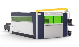

Оптоволоконный лазер для листового металла и труб HS-G3015E-60T/1500 Raycus
Станки сконструированы для обработки листовых металлов с максимальным размером до 3000х1500 мм и труб диаметром до 210 мм длиной до 6000 мм. Оснащены защитной кабиной. Конструкция основной части станка для резки листового металла основана на конструкции модели HS-G3015C. Конструкция и принцип работы труборезной части разработаны для максимальной точности резки.
Преимущества
  • Расположение зажима для труб. Передний патрон изготовлен с применением специального алюминиевого сплава, уменьшающего вращательную инерцию. Для синхронизации вращения передней и задней части трубореза используется двухсторонний привод. Труба подается через задний патрон и через систему загрузки трубы продвигается вперед к переднему патрону, пока не достигнет зоны резания. Задний патрон трубореза пневматический, передний патрон ручной.
  • Оборудованы профессиональной системой ЧПУ FScut. Станки управляются двумя программами: CypCut - для 2D резки и CypCut для резки труб. Исходные данные импортируются в наиболее распространенном формате .DXF и могут быть созданы во многих популярных программах.
  • Верхний и нижний сменные столы. Сокращенное время смены столов.
  • Стабильность резки - машина не трясется в процессе резки.
  • Удобство работы. Функция автоматической коррекции сдвигов, функция автоматической центрации труб. Очень продуманная, удобная и практичная система.
  • В дополнение к резке листового металла, станок может широко применяться в промышленности для резки труб:круглых, овальных, прямоугольных, овальных, расширяющихся и тд. Наибольший диаметр круглых труб может достигать 219 мм, квадратных труб 150х150 мм.
  • При производстве станины сперва происходит ее подогрев до температуры 600°C и последующее постепенное охлаждение согласно заранее определенной схеме в течение 24 часов в охлаждающей камере. Дальнейшая обработка производится на специальном фрезерном станке длиной 8 метров. Все сварные швы выполняются исключительно в атмосфере защитных газов. Данная процедура гарантирует отсутствие механических деформаций на протяжении длительного времени. Зубчатая рейка и направляющие имеют защиту от перемещений при отсутствии масла и от попадания пыли, что увеличивает срок службы элементов передачи и обеспечивает точность перемещений в процессе резки.
