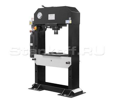

Гидравлический пресс электрический HP-80
Гидравлический пресс Stalex HP-80 предназначен для работы в ремонтных и сборочных цехах, используется для сборки узлов под давлением (пример: сборка игольчатых подшипников, запрессовка подшипников в агрегаты машин, в том числе и погонных подшипников). Так же на данном прессе возможно вести работы связанные с корректировкой положения элементов детали, запрессовка втулок в глухих и сквозных отверстиях, замыкание стопорных колец соответственного размера, пробивку отверстий и другие виды операций.
Так же гидравлические прессы Stalex HP являются идеальным оборудованием для автомобильной отрасли. Пресс предназначен для сгибания, монтажа и демонтажа, прессования и растягивания, склепки, штамповки, испытания под нагрузкой, испытания сварки и т.д. Используя специальные формы, можно штамповать различные автомобильные запчасти. Благодаря регулировке положения рабочего стола, можно выполнять обработку высоких деталей, это особенно полезно для монтажа и демонтажа тяжелых автомобильных деталей.
Данный агрегат оснащен насосом CNK и CBZ итальянского производства. Это – двойной насос для нагнетания масла, который позволяет экономить 60% энергии и повысить эффективность в 2-3 раза по сравнению с традиционными гидравлическими прессами. В нем сочетаются преимущества простой конструкции, высокого давления с меньшим весом, поэтому, данный агрегат будет очень удобен в эксплуатации.

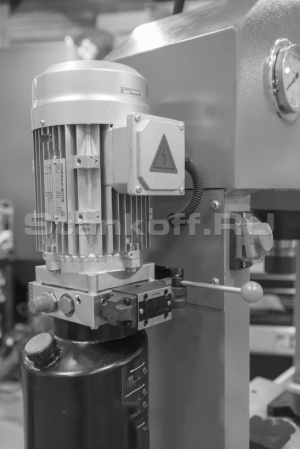

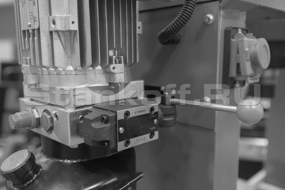

Гидростанция станка имеет 3 положения работы:
Рычаг в право – рабочий ход
Среднее положение рычага – стоп
Рычаг влево – обратный ход штока в верх

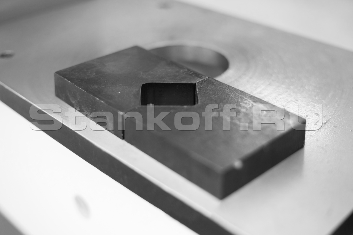

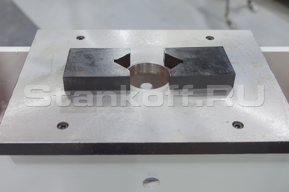

В стандартной комплектации два рабочих блока.
115х95х30 (ДхШхТ).
Глубина V-образного паза -29мм.

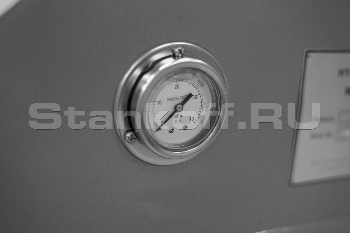

Манометр.

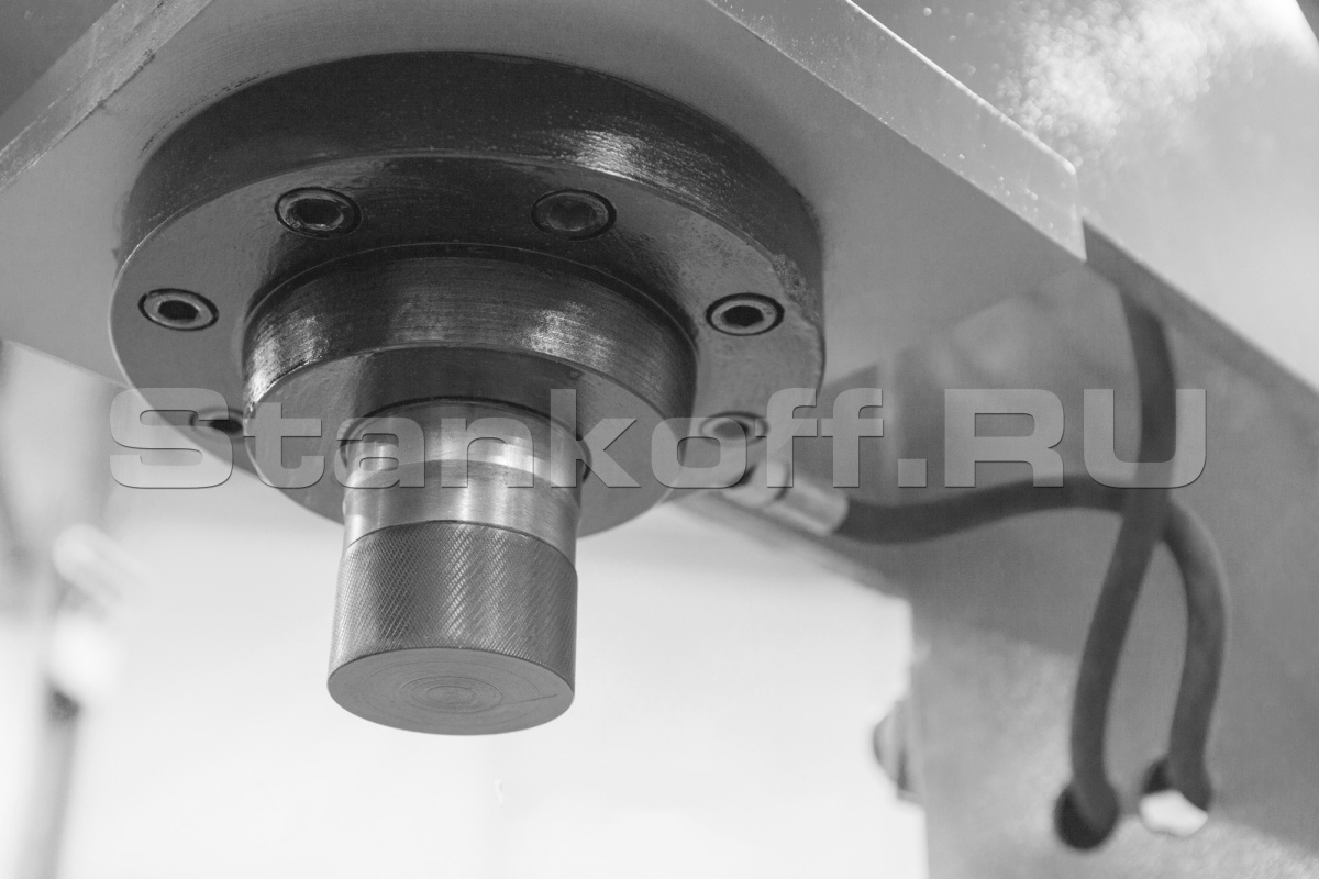

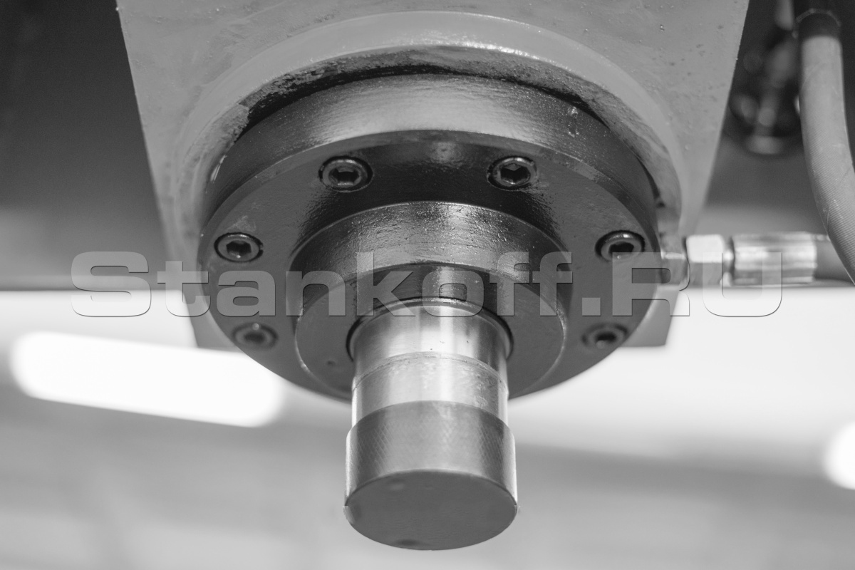

В стандартной комплектации поставляется пресс-головка.
Ø пресс-головки – 100мм
Высота пресс-головки – 40мм + резьба 38мм
Вал штока без пресс-головки.
Ø штока – 87мм (в обточке на длине 15мм) /90мм (рабочая поверхность
Макс. ход штока – 260мм
  • Рычаг в право – рабочий ход
  • Среднее положение рычага – стоп
  • Рычаг влево – обратный ход штока в верх
Расстояние от пола до рычага переключения гидростанции, мм 1280
