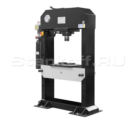

Гидравлический пресс напольный HP-50
Гидравлический пресс Stalex HP-50 предназначен для работы в ремонтных и сборочных цехах, используется для сборки узлов под давлением (пример: сборка игольчатых подшипников, запрессовка подшипников в агрегаты машин, в том числе и погонных подшипников). Так же на данном прессе возможно вести работы связанные с корректировкой положения элементов детали, запрессовка втулок в глухих и сквозных отверстиях, замыкание стопорных колец соответственного размера, пробивку отверстий и другие виды операций.
Так же гидравлические прессы Stalex HP являются идеальным оборудованием для автомобильной отрасли. Пресс предназначен для сгибания, монтажа и демонтажа, прессования и растягивания, склепки, штамповки, испытания под нагрузкой, испытания сварки и т.д. Используя специальные формы, можно штамповать различные автомобильные запчасти. Благодаря регулировке положения рабочего стола, можно выполнять обработку высоких деталей, это особенно полезно для монтажа и демонтажа тяжелых автомобильных деталей.
Данный агрегат оснащен насосом CNK и CBZ итальянского производства. Это – двойной насос для нагнетания масла, который позволяет экономить 60% энергии и повысить эффективность в 2-3 раза по сравнению с традиционными гидравлическими прессами. В нем сочетаются преимущества простой конструкции, высокого давления с меньшим весом, поэтому, данный агрегат будет очень удобен в эксплуатации.

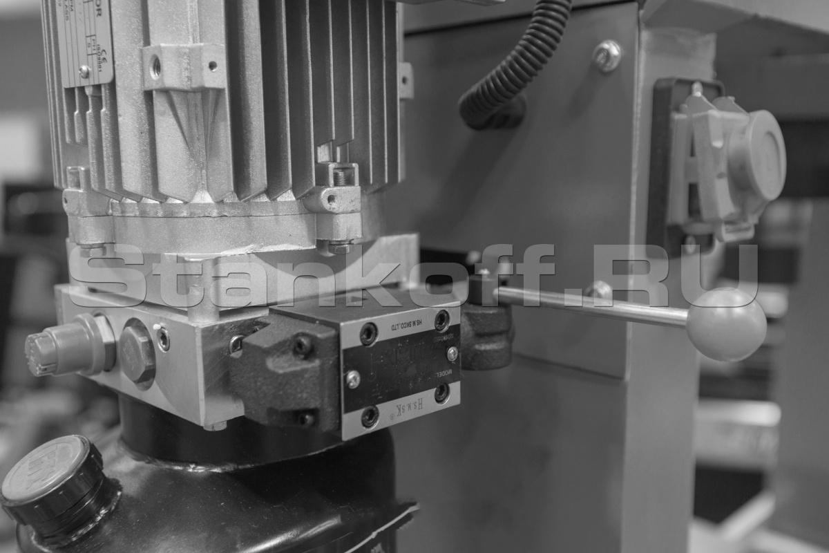

Гидростанция станка имеет 3 положения работы:
- Рычаг в право – рабочий ход;
- Среднее положение рычага – стоп;
- Рычаг влево – обратный ход штока в верх.
Время опускание штока на макс. длину 220мм (макс. ход) – 35 секунд (без нагрузки).
Время обратного подъёма штока – 26 секунд (без нагрузки).
Четыре ребра жёсткости рабочего стола.
(D: Ширина 800мм – расстояние между опорами)
(Ширина 950мм – расстояние стола вкл. ширину опор)
Рычаги крепления стола – Ø=38мм.
Рычаги крепления стола – L= 340мм (гладкая часть) / L= 420мм (общая длина).
Ø отв. крепления стола на сварных опорах - Ø=42мм.
Толщины стенок сварных опор – 20/6мм.

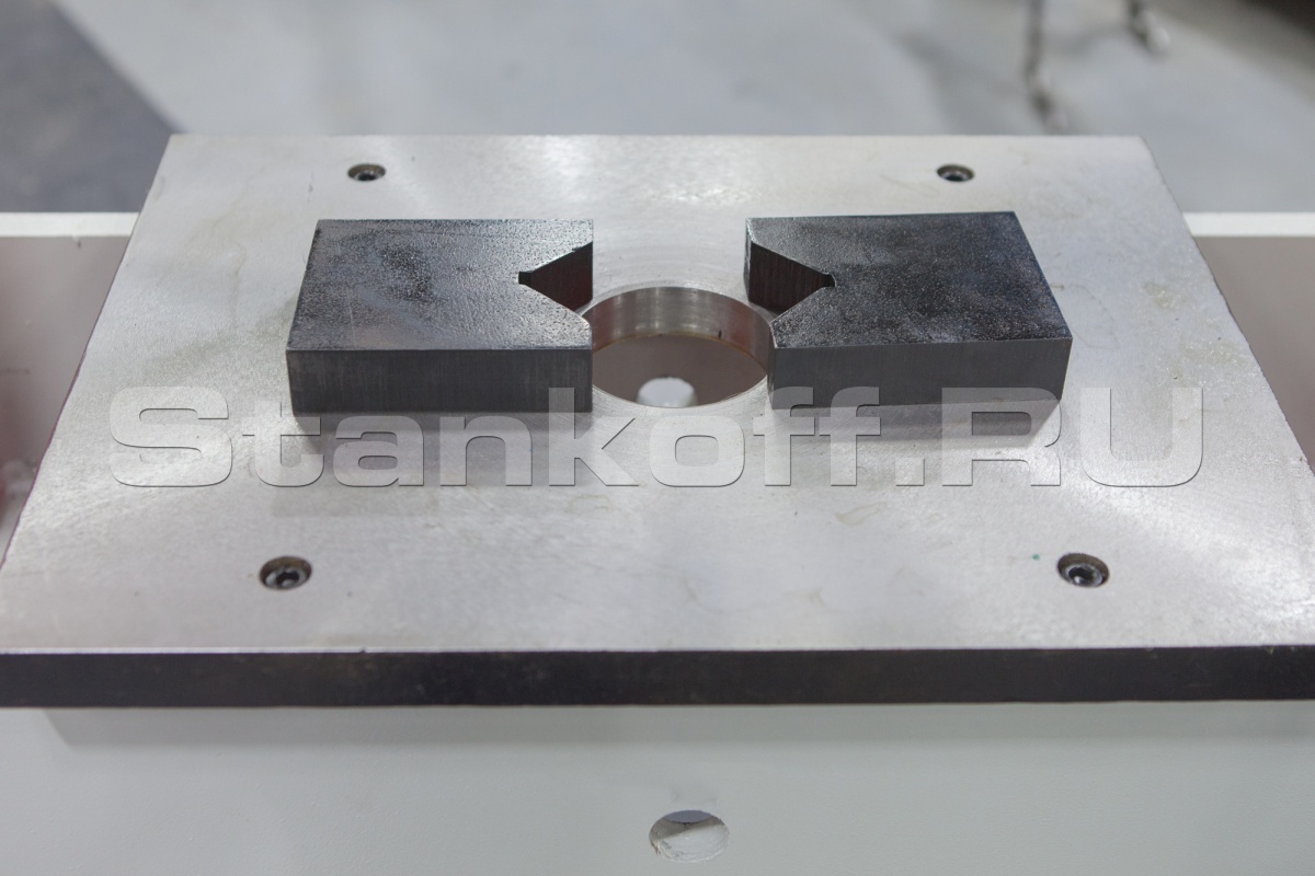

Толщина горизонтальной части стола (рабочая поверхность) – 27мм.
Ø отверстия в рабочей части стола – 86мм.
В стандартной комплектации два рабочих блока.
115х95х30 (ДхШхТ).
Глубина V-образного паза -29мм.

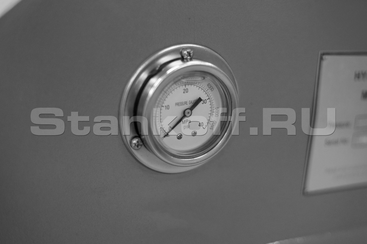

Манометр

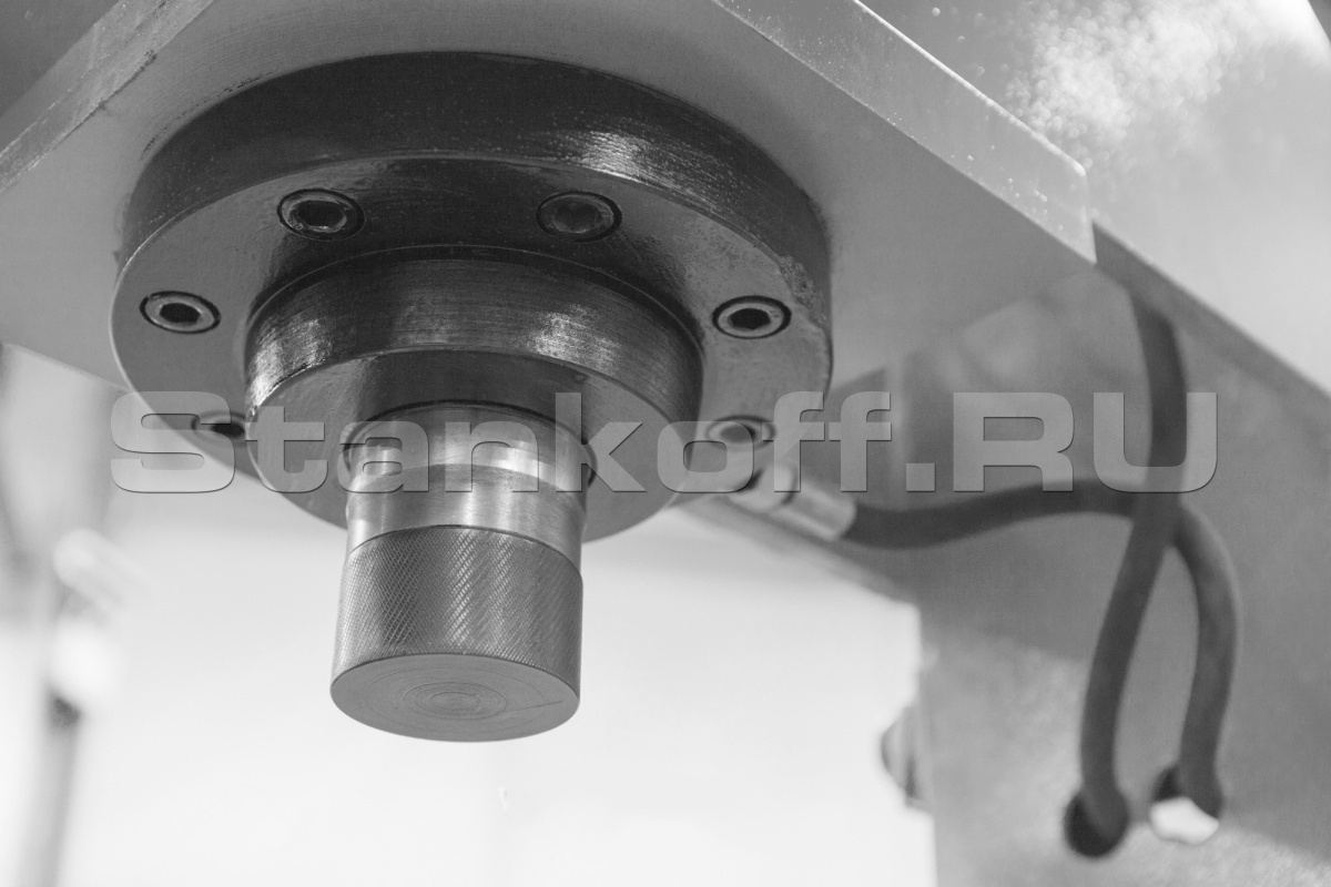

В стандартной комплектации поставляется пресс-головка.
Ø пресс-головки – 78мм
Высота пресс-головки – 43мм + резьба 38мм

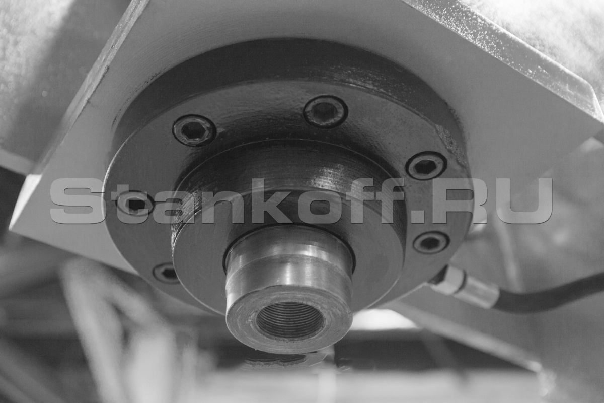

Вал штока без пресс-головки.
Ø штока – 78мм
Макс. ход штока – 220мм
В стандартной комплектации поставляются дополнительные уплотнительные кольца.

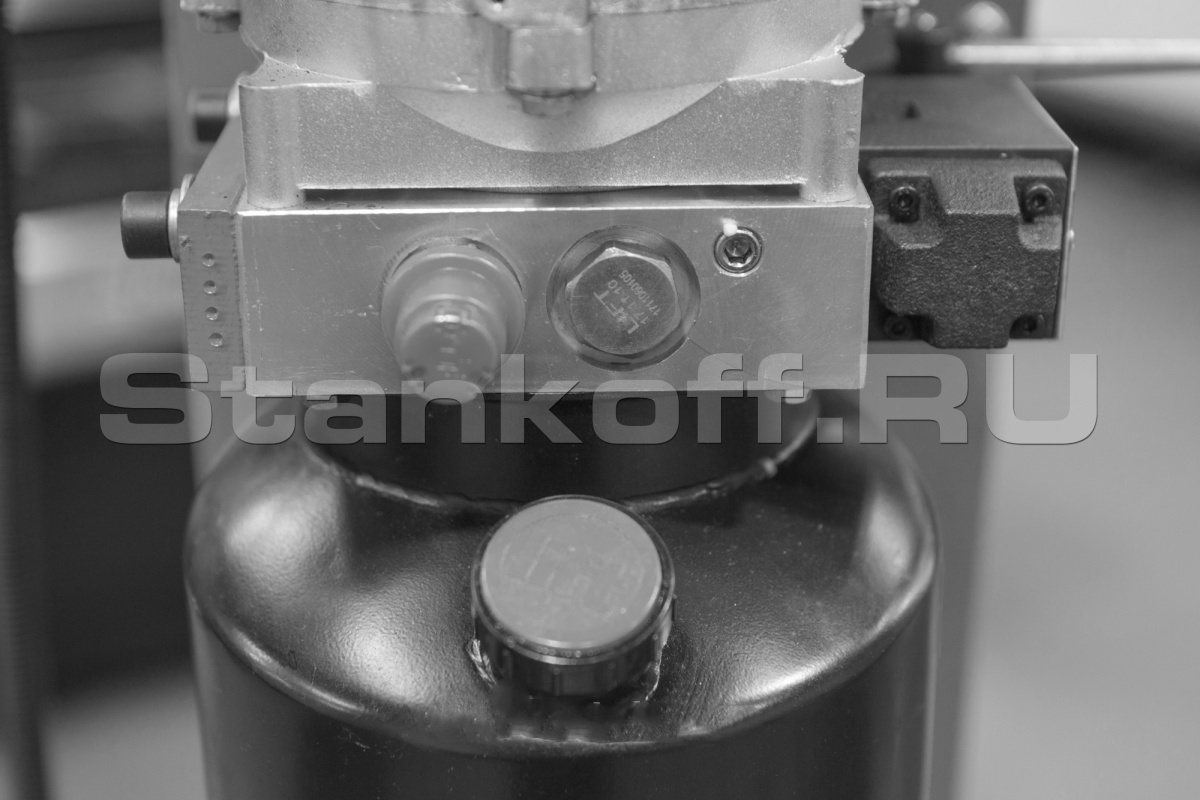

Шильдик станка.
Шильдик мотора гидростанции.
Шильдик гидростанции.
Рабочая ёмкость станка.
Макс. ход штока с пресс-головкой.

- Рабочие блоки – 2шт;

Габаритные размеры
А – общая высота станка - 1730 мм B – общая ширина станка (по ножным опорам) - 1110 мм B – общая ширина станка (верхняя часть станка + гидростанция) - 1290 мм С – общая глубина станка - 500 мм D – расстояние между опорами - 800 мм Е – ширина опор - 250 мм
Усилие, тонн 50
Номинальное давление, МПа 25
Мощность мотора 3 кВт
Рабочее напряжение 380В - 50Гц - 3 фазы
Макс. ёмкость, мм
665
(H: ход + перемещение стола)
Ход штока, мм 220
ü Рычаг в право – рабочий ход
ü Среднее положение рычага – стоп
ü Рычаг влево – обратный ход штока в верх
Расстояние от пола до рычага переключения гидростанции, мм 1230
Перемещение стола
5 позиций с промежутком 135мм
(общее перемещение стола: 135мм+135мм+135мм+135мм="540мм)
Рабочий размер стола, мм 475"х350 (ШхГ)
Общие размеры стола, мм
800х295 (ШхГ)
Рычаги крепления стола, мм Ø="38/ L=340мм
Ø отв. крепления стола на сварных опорах, мм Ø=42
Толщина стенки сварных опор, мм t=20/t=6
Толщина стенки верхней части станка, мм t=18
Размеры упаковки, мм (ШхГхВ) 1450х650х2010
Упаковка фанерный ящик
Стандартная комплектация
Рабочие блоки – 2шт
Пресс-головка – 1шт
Дополнительные уплотнительные кольца
Масса, кг (нетто) 520
Масса, кг (брутто) 593"
