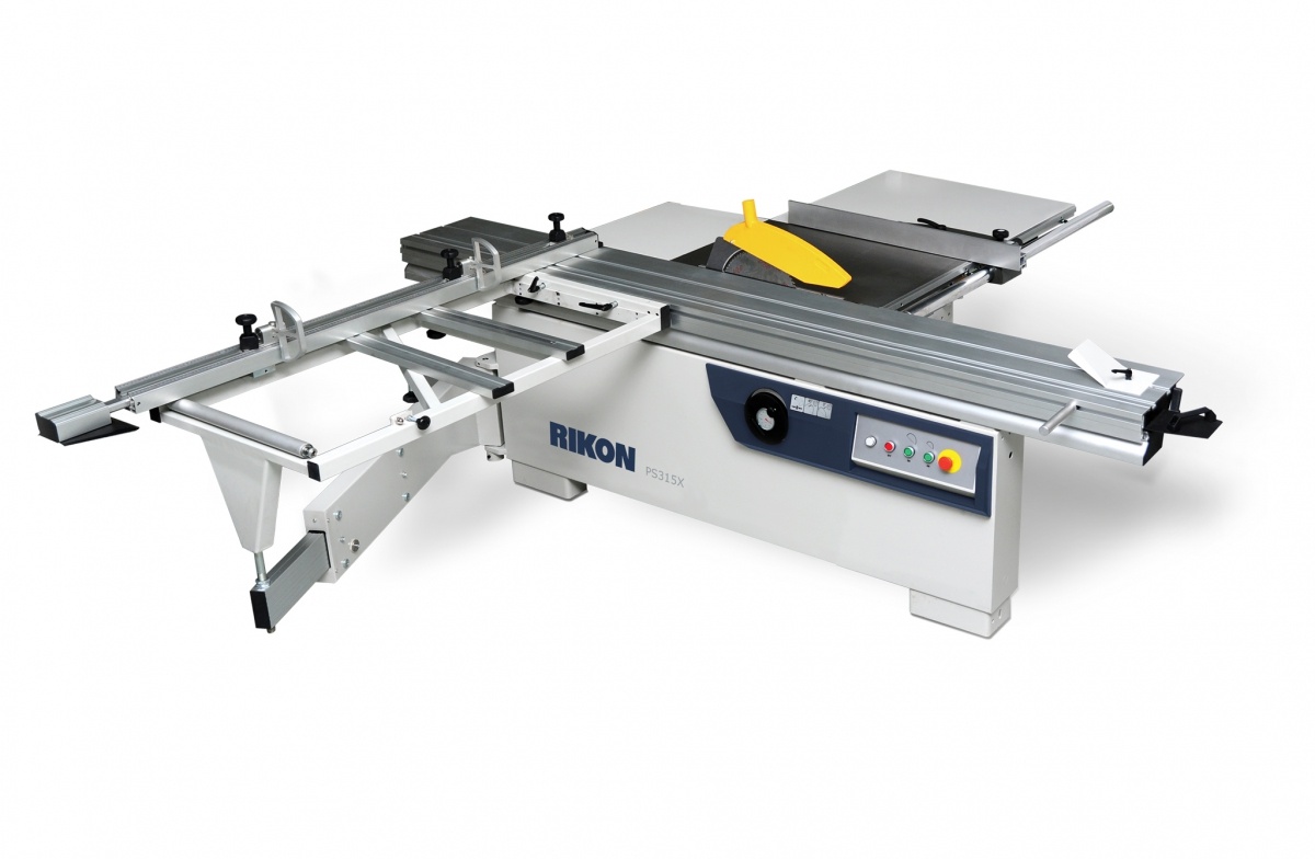

Форматно-раскроечный станок PS-315X
Конструктивные особенности
  • Роликовая каретка – гарантирует высочайшее качество раскроя, отсутствие люфтов при движении каретки, плавность и легкость хода на весть срок эксплуатации станка.
  • Литой корпус пильного узла выполнен из чугуна (большая металлоемкость), что значительно увеличивает долговечность агрегатов, так как на них практически  отсутствует вибрация.
  • Собственные электродвигатели на подрезную и основную пилу 0,5/4,0кВт, позволяют использовать станок в многосменном режиме работы и распускать различный листовой материал.
  • Поперечный упор (линейка) оборудован откидными упорами с оптическими линзами для быстрой и точной настройки на необходимый размер.
  • Продольный упор с тонкой настройкой позволяет оперативно и точно устанавливать необходимые размеры раскроя.
Станина станка разработана с учетом программ САПР, где были рассчитаны и смоделированы максимально допустимые нагрузки и требования, предъявляемые к конструкции станка. Сварная станина проходит отпуск для снятия всех внутренних напряжений в материале, далее происходит обработка на пяти осевом металлообрабатывающем станке, где фрезеруются все площадки и отверстия для монтажа узлов и агрегатов.
Специальные площадки с регулировочными болтами для установки каретки определяют ее положение относительно рабочего стола, что значительно упрощает процессы настройки рабочих поверхностей относительно друг друга.
Телескопическая направляющая выполнена из алюминиевого секционного профиля с ребрами жесткости, что исключает его деформацию и провисание.
Электрические компоненты выполнены по стандартам СЕ с использованием лучших комплектующих.
Пульт управления форматно-раскроечным станком интуитивно понятен и не требует особой квалификации персонала.
Рукоятки настройки основной и подрезной пилы расположенные в одном месте, что позволяет осуществлять быструю регулировку пильного узла.
Поперечный и продольный упоры оснащены линейками с гравированными шкалами, которые не истираются во время всего срока службы станка.
При необходимости поперечный упор, может быть, развернут на угол от 0 - 45° для пиления под углом
Продольный упор с тонкой регулировкой позволяет оперативно и точно выставить необходимое значение.
Полноформатные дополнительные столы позволяют распускать листы различных размеров.
Защитный кожух, обеспечивает безопасную работу на станке, а также удаление опилок из зоны резания.
Основной патрубок для удаления опилок находится в моторном отсеке.
Толкатель для безопасной работы с узкими заготовками.
Эксцентриковый прижим входит в стандартную комплектацию станка и осуществляет надежную фиксацию заготовок во время работы.
