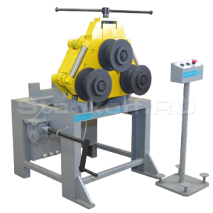

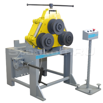

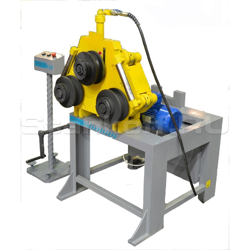

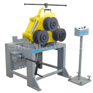

Предназначена для выполнения радиусной гибки стального проката и профиля из конструкционных сталей общего назначения. Работает в двухплоскостном режиме: вертикальном и горизонтальном. Может быть двух видов: Ажур-6 - машина электромеханическая; Ажур-6М - машина электрогидравлическая. Работает с заготовками следующих размеров: - полосы шириной до 60 мм и толщиной до 20 мм; - квадрата до 40 мм; - трубы профильной до 60х60 мм; - трубы водогазопроводной до dy 65( 76мм); - швеллера до №12; - уголка до 63х63 мм.
Элементы производимые на станке
Габаритные размеры, мм 860х890х1210
Масса, кг 300
Мощность электродвигателя, кВт 1,1
Напряжение сети 380 В переменный, 3-х фазный
Скорость вращения валков, об/мин 11
