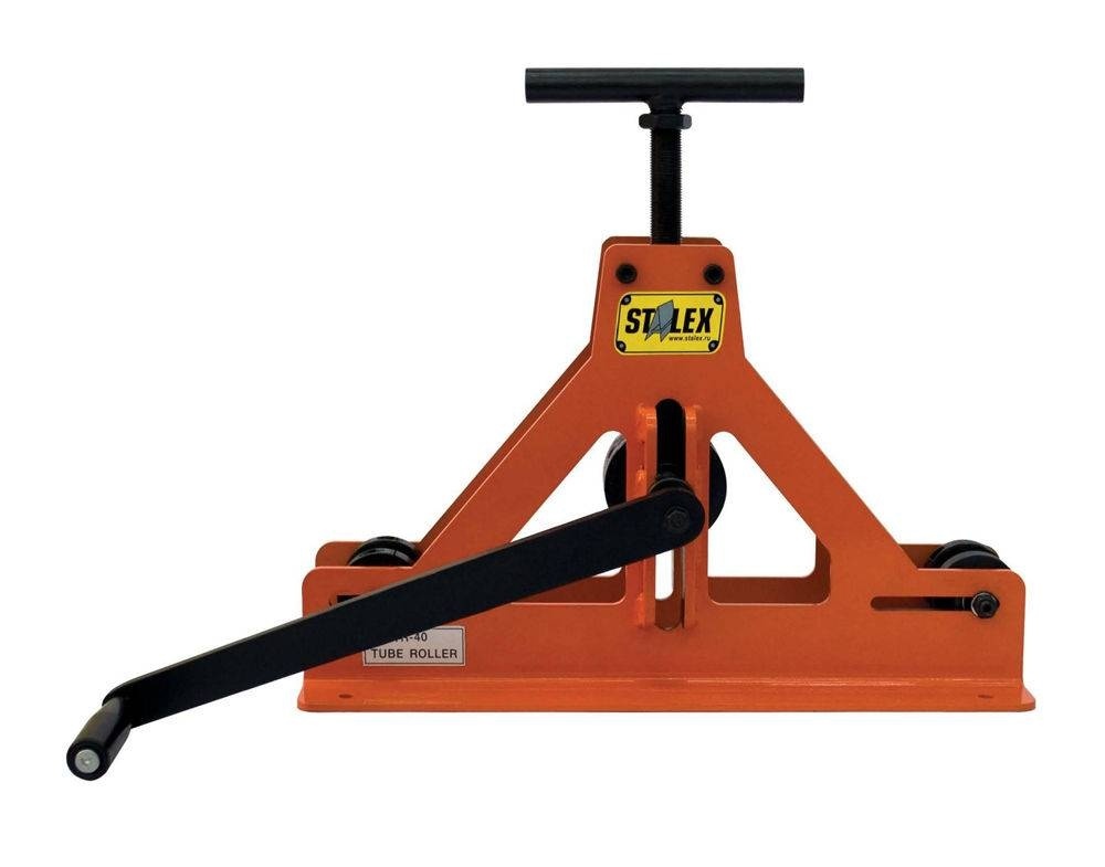

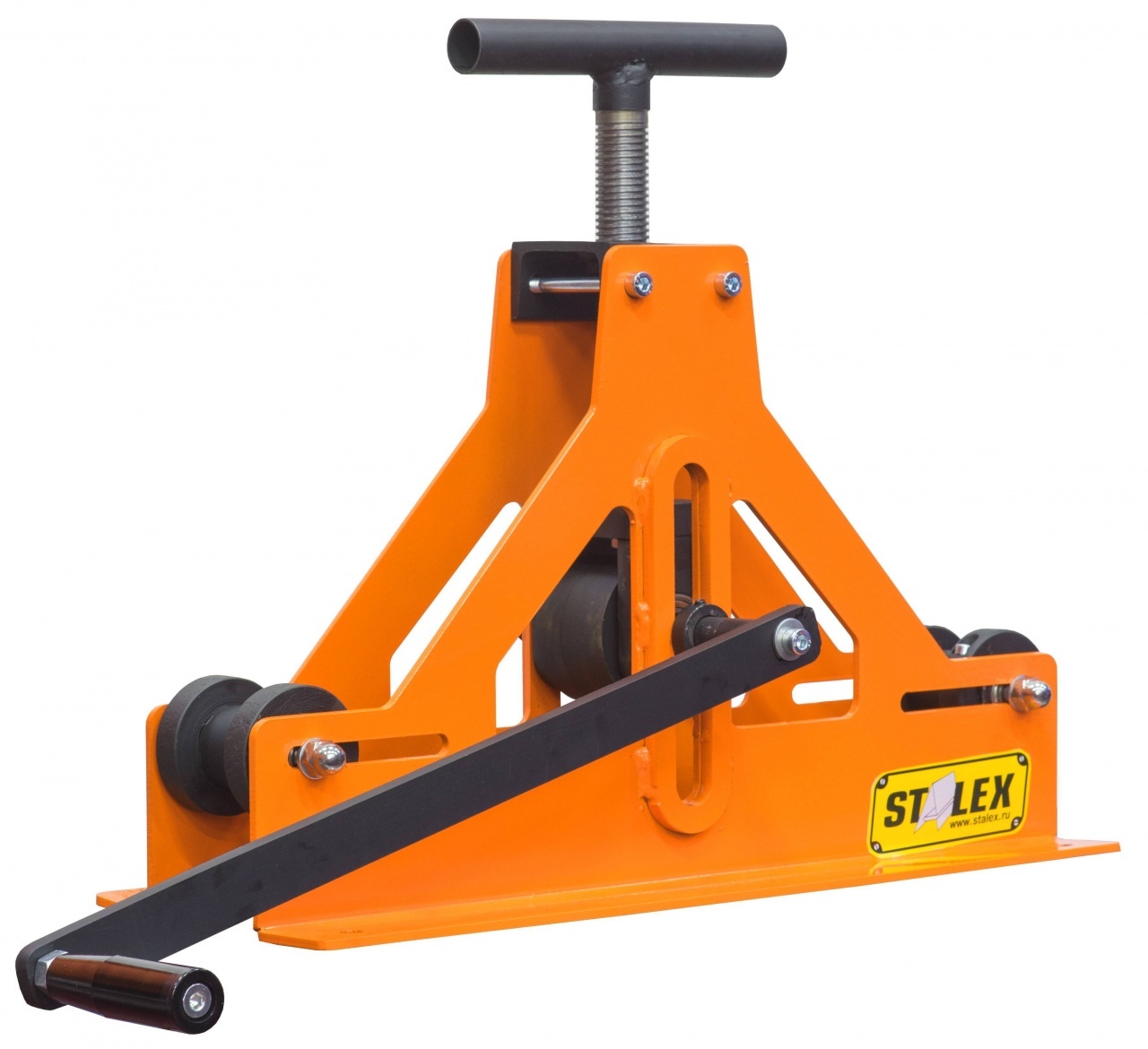

STALEX TR-40 является универсальным трубогибом начального уровня, с помощью которого можно быстро изгибать малопрофильные и среднепрофильные стальные, медные и алюминиевые трубы. Данный трубогиб мобилен, его можно использовать в гаражах, маленьких мастерских, на стройплощадках.
Трубогиб STALEX TR-40 позволяет изготавливать гнутые перила, небольшой навес или козырёк, а также другие изделия из согнутой профильной трубы. Данный трубогиб является бюджетным инструментом для тепличного строительства.
Для проката труб разной величины на одном оправочном комплекте размер должен быть в интервале от 15x15 мм до 40x40 мм.

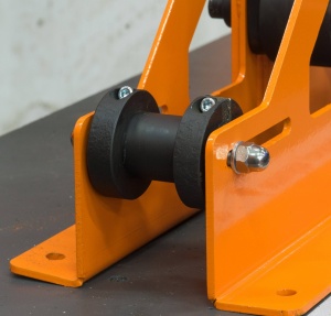

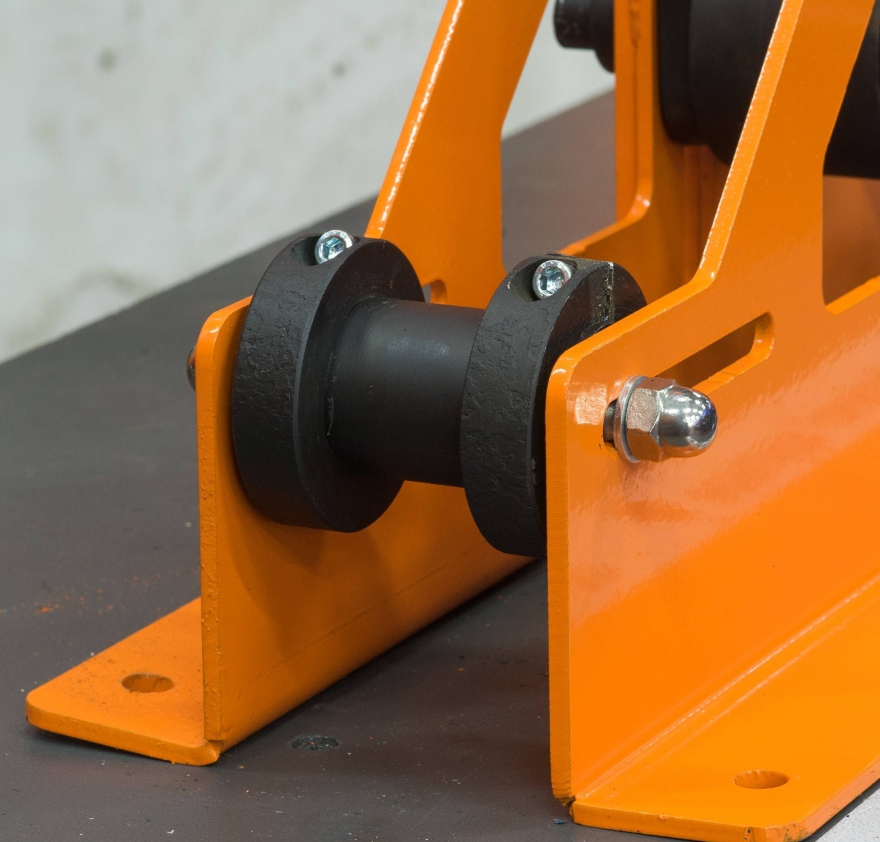

Конструктивные особенности данного трубогиба дают возможность оперативно изменять межваловое расстояние, чтобы иметь возможность регулировать радиус изгибания.
С помощью верхнего приводного вала, имеющего оптимальную длину рычага, можно легко производить гибку заготовок.
Особенности
- Легкая и прочная конструкция.
- Быстросменные вальцы.
- Конструкция трубогиба позволяет быстро и легко менять расстояние между валами и регулировать размер вальцов для проката различных труб на одном комплекте оправок.
