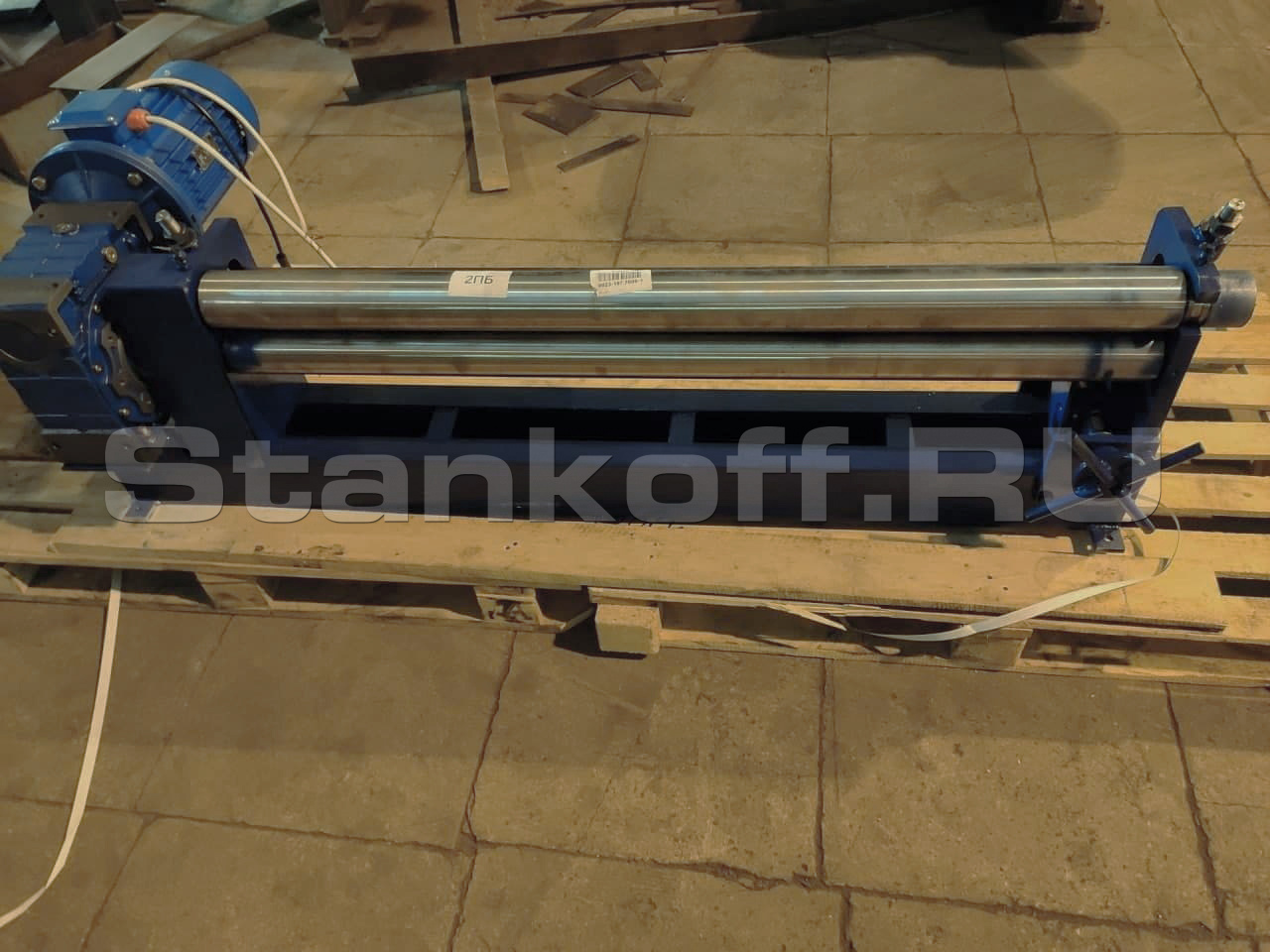

Вальцы трехвалковые электромеханические ТВ-1000х4
Вальцы трехвалковые электрические ТВ 1000х4 предназначены для производства заготовок цилиндрической формы, могут использоваться на заготовительных участках и цехах предприятий для производства круглых отливов и дымоходов. Закалённые валы обеспечивают надёжность и долгий срок службы, а удобная система боковой разгрузки увеличивает производительность станка. Позволяют работать с заготовками длиной до 1000 мм.
Преимущества
  • Лист до 4 мм
  • Ассиметричная конструкция
  • Не оставляет прямого участка
  • Реверс
  • Возможность изготовления конусов
  • Ход прижимного вала осуществляется с 1-го рычага
  • Для удобства транспортировки в базе станок поставляется без стола. Опционально по желанию заказчика можем изготовить стол

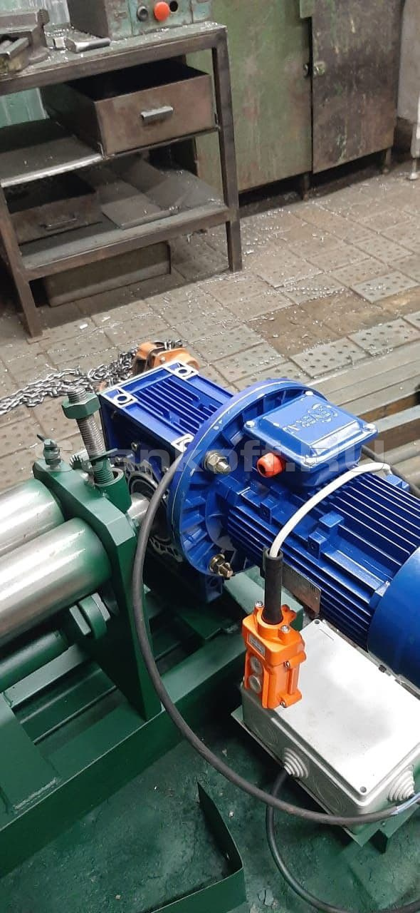

Варианты управления
  1. Педаль;
  2. Пульт;
  3. Педаль + пульт.
Возможно изготовление вальцовочных станков любой длины по желанию заказчика. Возможна окраска в любой цвет, подходящий под Ваше производство и уже используемые на производстве станки. Станки могут поставляться с двигателями 1,1 / 2,2 / 3 кВт

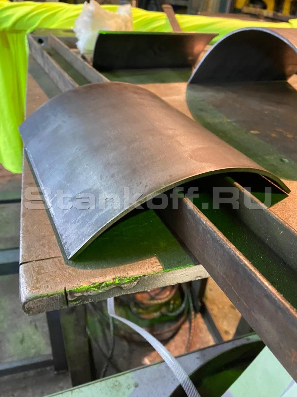

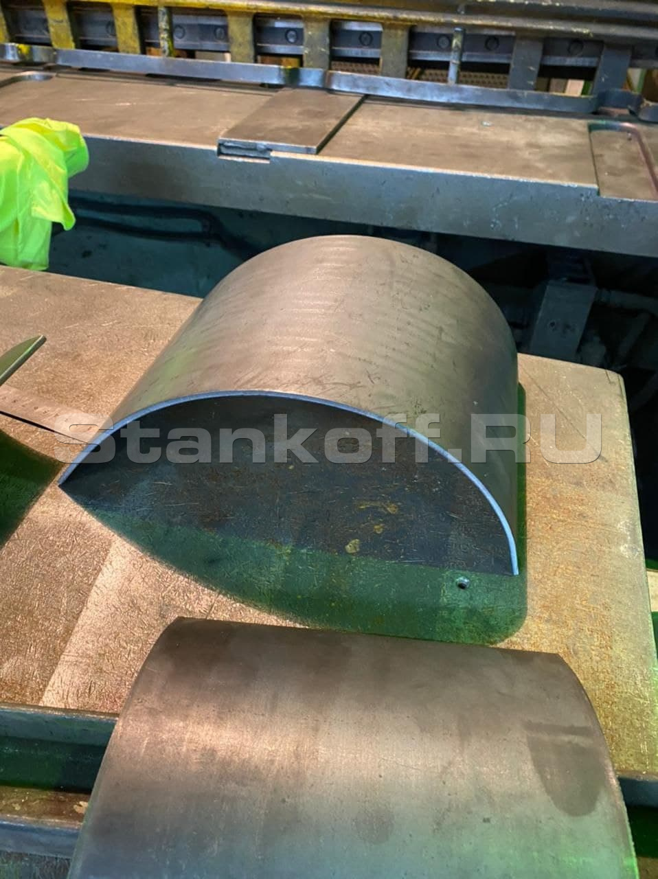

Тестовые гибы
Диаметр валов
85 мм
Наибольшая длина обработки
1000мм
Максимальная толщина металла
4 мм

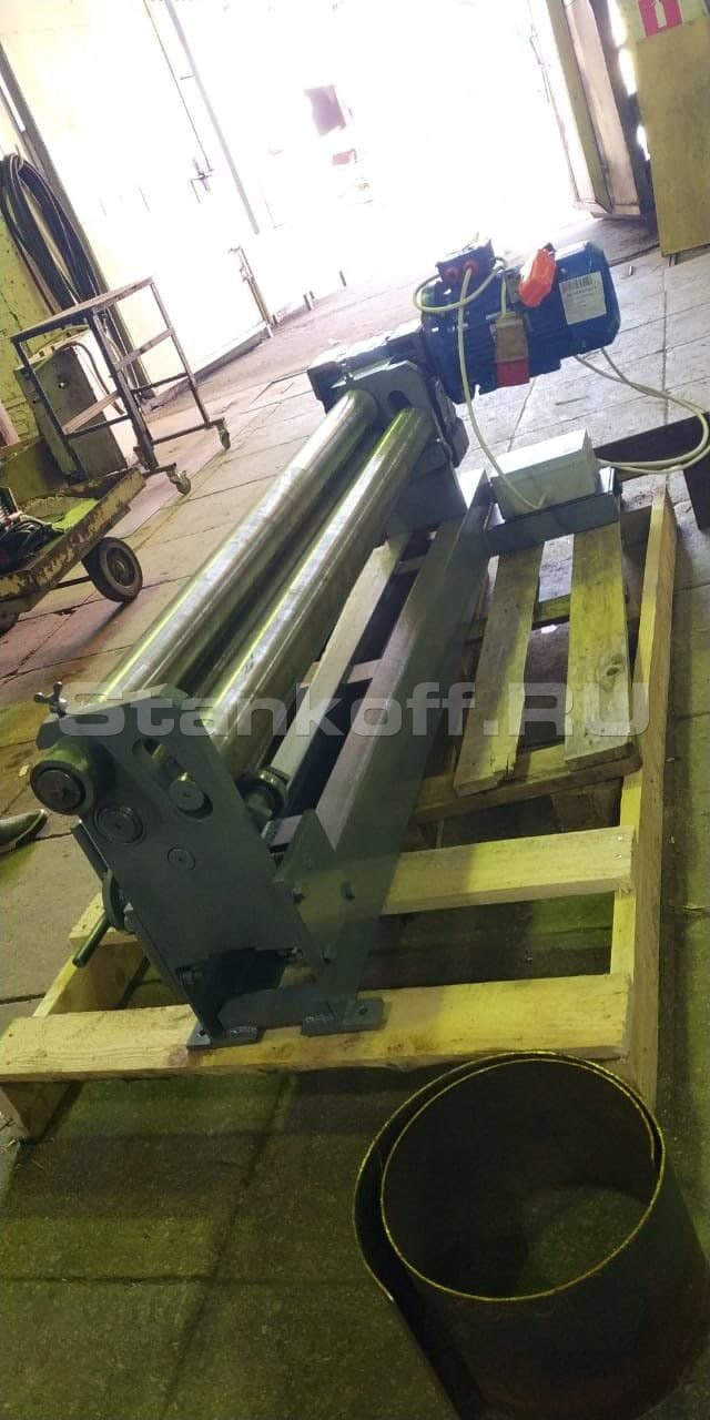

Габариты и вес станка
90 кг
