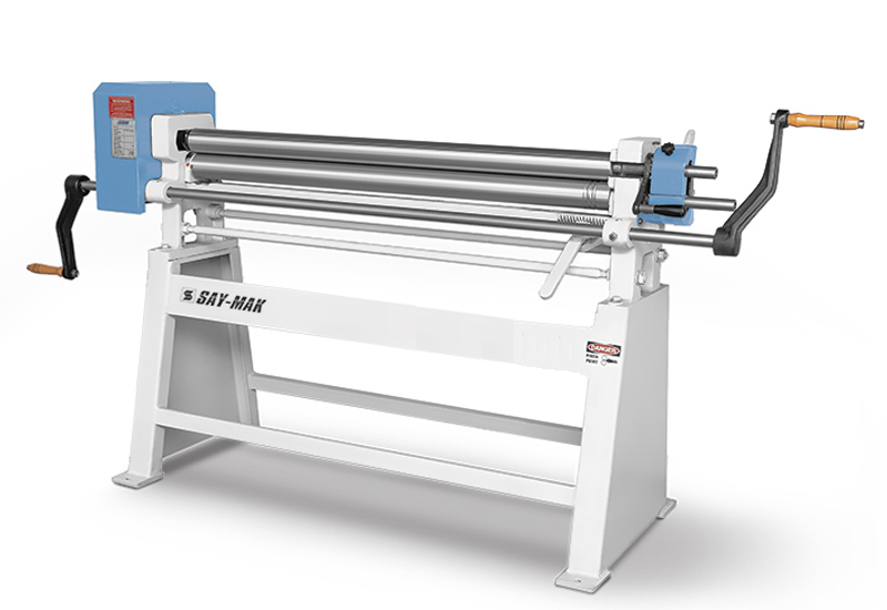

Вальцовочный станок ручной трехвалковый SR 1550x68
Вальцы гибочные серии SR предназначены для гибки изделий цилиндрической формы (обечаек) из тонколистового металла. Вальцы применяются при производстве труб и желобов водостоков, воздуховодов, а также других подобных изделий из листового металла.
Особенности станка
  • Основание изготовлено их чугуна
  • Асимметричное расположение валов
  • Рычаги регулировки зажима и подгиба расположены с одной стороны
  • Храповый механизм поджима заднего вала
  • Верхний вал легко откидывается в сторону для извлечения заготовки
  • Нижний и задний валы имеют углубления для вальцовки тонких прутков (4/7/10)
  • Верхний и нижний приводятся в действие коробкой передач
Комплект поставки
  • Приспособление для конической гибки
  • Высокопрочные валы с сертификатом качества SAE 1050
Дополнительные опции
  • Индукционно закаленные гибочные валы
Техническая характеристика ручных вальцев SR 1550x68
Рабочая длина валов1550 мм
Максимальная толщина гибки 1 мм
Диаметр валов68 мм
Минимальный диаметр гибки Рассчитывается по формуле Ø валка х 1,5
Габаритные размеры станка:
Длина2430 мм
Ширина 700 мм
Высота 1160 мм
Вес 350 кг
