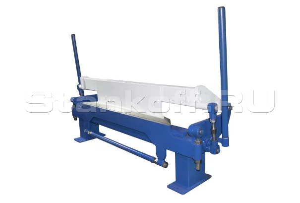

Листогиб для производства кровельных шашек ЛПК-35
Изготовление кровельной шашки становится все более перспективным – очень часто при возведении кровли используют именно этот материал. Крыша из кровельной шашки выделяется своим изысканным видом, а кроме того, она обладает прекрасными техническими показателями: не пропускает влагу, имеет долгий срок эксплуатации и отличается высокой стойкостью к коррозии.
Преимущества
  • Набор сегментов. С их помощью можно подбирать необходимый размер гиба и производить шашки, кассеты и короба требуемой величины.
  • Поворотная балка листогиба выполнена из металла. Это позволяет добиваться лучшего качества при изготовлении кровельной шашки и существенно продлевает срок эксплуатации станка.
  • Компактный размеры и небольшой вес. При необходимости станок можно использовать прямо на месте строительства, не переживая о нехватке материала или других вопросах.
Габаритные размеры, мм 1150х300 х 200
Толщина металла заготовки, мм до 0,7
Полная длина гиба станка, мм 840
Глубина подачи заготовки без ограничения
Мax угол гиба на листогибе, гр до 180 ± 2
Мin ширина загибаемой полки, мм 10
Полная масса листогиба, кг 35
