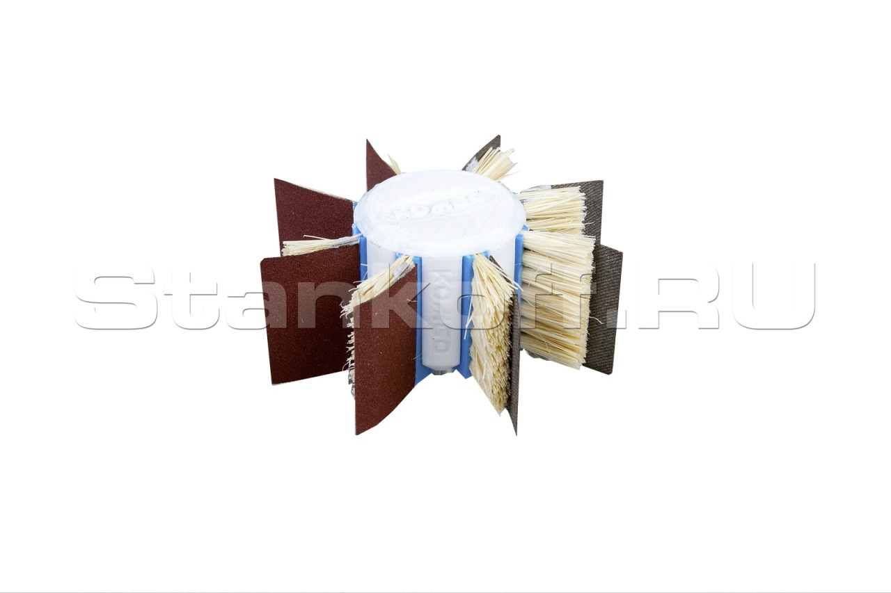

Радиальные и конусные переходные втулки самые маленькие KOMBO R
Радиальные и конусные втулки системы Kombo R всегда вас выручат при шлифовании в трудно доступных местах. Идеально подходят для изготовления деревянной посуды, шлифование выборок в сувели или капе, садово-парковой скульптуре и т.д.
Возможные используемые приводы
  • Обычный шуруповерт или дрель через адаптер с хвостовиком 6мм. Рекомендуемые обороты 600-2000.
  • Бормашинка Профиль или Гибкий вал. Посадка через адаптер с хвостовиком 6мм. Рекомендуемые обороты 2000-3000.
  • Минигриндер Комбо Абразив. Посадка под резьбу М6. Рекомендуемые обороты 2000-3000.
  • Удлинитель на болгарку Комбо Finger. Посадка на резьбу М6. Рекомендуемые обороты 2000-3000.
Стандартная нарезка абразивного лепестка:
  • Без нарезки - для высокопроизводительной работы по удалению больших огрехов от фрезы.
  • Ширина лепестка 10мм - для не сложных профилей.
  • Ширина лепестка 3мм - для шлифования сложных профилей.
На радиальную втулку устанавливается 8 щеток шириной 30мм.
На конусную втулку устанавливается 6 щеток шириной 30мм.
Зернистость от Р60 до Р600
Миниатюрные радиальные втулке в сборе.
Комбо R - радиальная втулка на шуруповерте.
Конусная втулка, абразив с шириной лепестка 10 мм для не сложных профилей.
Радиальная втулка, абразив в шириной лепестка 3 мм для сложных профилей.
Радиальная втулка, абразив с шириной лепестка 10 мм для не сложных профилей.
Конусная втулка с адаптером на 6 мм.
Конусная втулка, абразив в шириной лепестка 3 мм для сложных профилей.
Конусная втулка, абразив без разрезки. Для очень производительного шлифования.
Адаптер на 6 мм.
Адаптер на 6 мм.
Радиальная втулка на насадке.
Радиальная втулка с адаптером на 6 мм.
Радиальная втулка.
Конусная втулка.
Конусные втулки в сборе.
