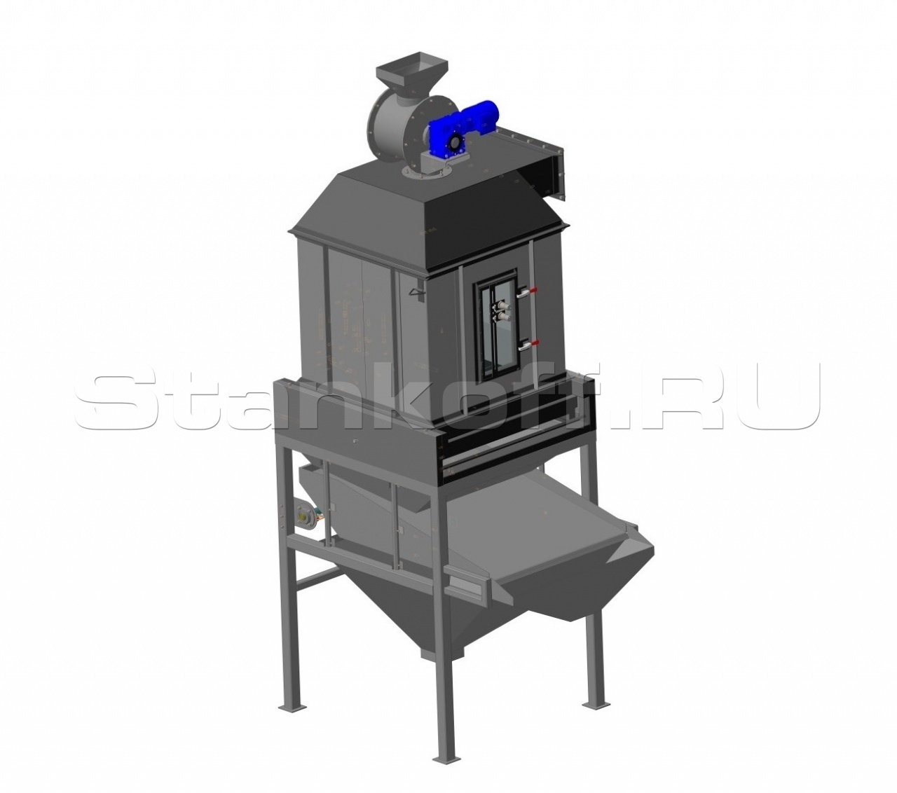

Колонна охлаждения предназначена для охлаждения гранул и отделения несгранулированной части продукта в технологических линиях гранулирования комбикормов, отрубей, топливных гранул.
Устройство колонны охлаждения
Основой колонны охлаждения является рама (стол) рассева. Решётный стан расположен внутри рамы и подвешен к ней четырьмя резиновыми подвесками. Сзади рамы расположен встряхивающий механизм, приводимый в действие от электродвигателя через ремённую передачу. Спереди рамы закреплён патрубок выгрузки готовой продукции, ниже решётного стана патрубок выгрузки несгранулированного материала.
Работа колонны охлаждения
Сформированные гранулы подаются транспортёром через шлюзовый затвор в бункер охлаждения. В это время вентилятор, включённый в комплекс, должен быть запущен, шиберная задвижка и воздушная заслонка должны быть закрыты.
При заполнении бункера выше уровня нижних воздушных окон необходимо открыть воздушную заслонку, чтобы нагретый воздух выходил интенсивнее. Уровень продукта в бункере контролируется визуально через смотровые окна.
Как только нижний слой гранул остыл до нужной температуры, необходимо запустить в действие встряхивающий механизм, открыть шиберную заслонку для подачи отвердевших гранул на решётный стан. Во время работы решётного стана несгранулированная часть продукта проходит через отверстия решета и выводится через патрубок выгрузки. Цельные гранулы остаются поверх решета, скатываются по нему и разгружаются через патрубок.
