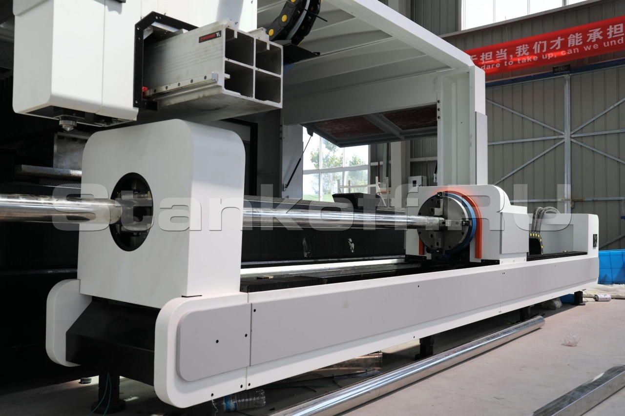

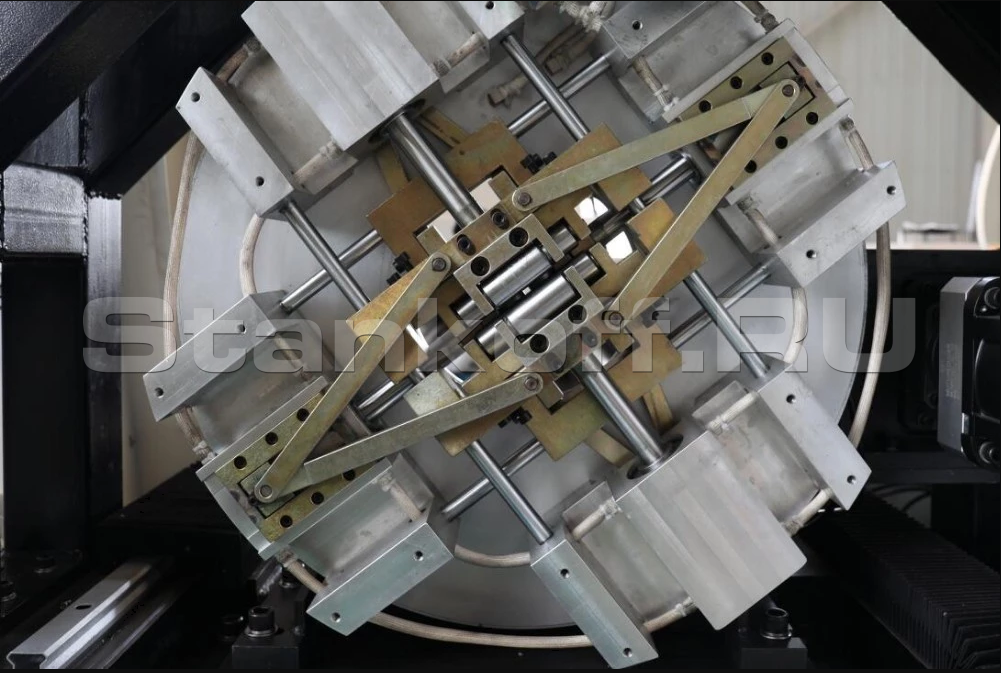

Зажимные патроны
Пневматические автоматически центрирующиеся зажимы отлично подходят для закрепления труб, предохраняя от деформаций и позволяя контролировать зажимное усилие. Диаметр труб, которые могут быть зафиксированы в такого рода зажимах, варьируется от 20 до 210 мм. Отсутствие тряски во время резки. Точность обработки высокая.
Автоматическая система поддержки трубы
Система поддержки трубы позволяет обрабатывать трубы большой длины без их деформации.Труборез позволяет раскраивать металлические трубы квадратного, круглого, овального и D-образного сечения, а также позволяет резать полосу, профиля П-, L-, U- образной формы.

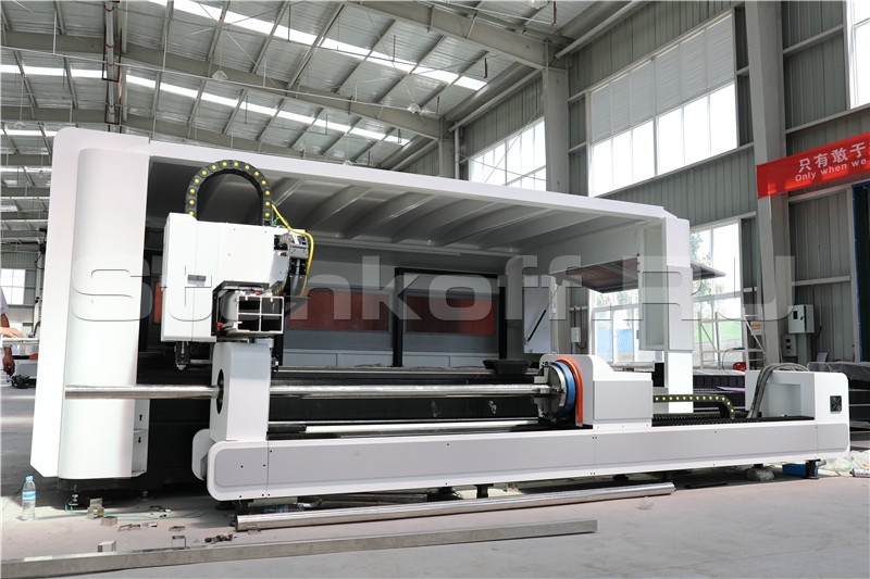

Портал 3-го поколения изготовлен с применением авиационных технологий в сфере металлообработки и сформирован прессованием 4300 тонн. Благодаря таким преимуществам авиационного алюминия, как хорошая твердость, легкий вес, устойчивость к коррозии и окислительным процессам, низкая плотность, скорость обработки значительно возрастает.
Портал 1-го поколения
Стальной портал 1-го поколения характеризуется низкой скоростью работы и высокой тяжестью.
Портал 2-го поколения
Алюминиевый портал 2-го поколения характеризуется недостаточной прочностью из-за наличия структурных микрощелей. Склонен к быстрой деформации.
Портал 3-го поколения из авиационного алюминия характеризуется высокой прочностью и легкостью конструкции. Высокая скорость резки и долговечность станка без деформации.Система управления Cypcut
